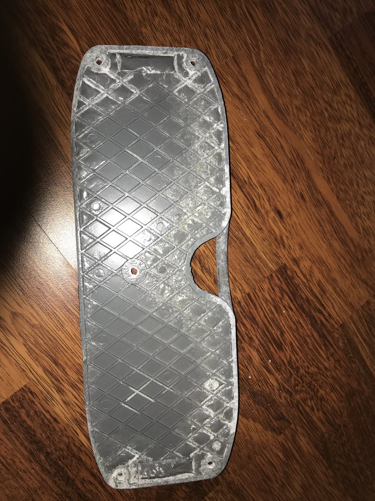

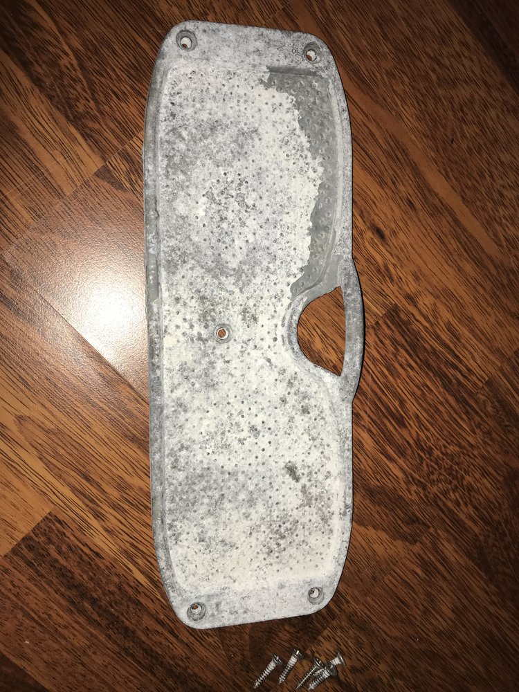

Skal selge båten te våren og jeg tenker da å puffe den opp litt så den ser litt bedre ut. Men en av platene til aktersepilet har dett sine bedre dager, før var det et tynt lag med plast, men det har flasset sv slik st hele platen har korrodert og det drysser hvitt pulver av den.
Er dette mulig å fikse slik at den der bedre ut, eller er det mulig å kjøpe ny, evt hvor og pris?
1.  Puss av det løse med stålbørste. Enten manuell eller på drill.
2. Bengalack Metallgrunning. (sprayboks)
3. Bengalack farge. (sprayboks). 3 strøk. De har flere farger, også en som er temmelig lik den på plata på bildet.
Plata blir som ny. Ny plate koster sikkert skjorta, og er bortkastede penger.
