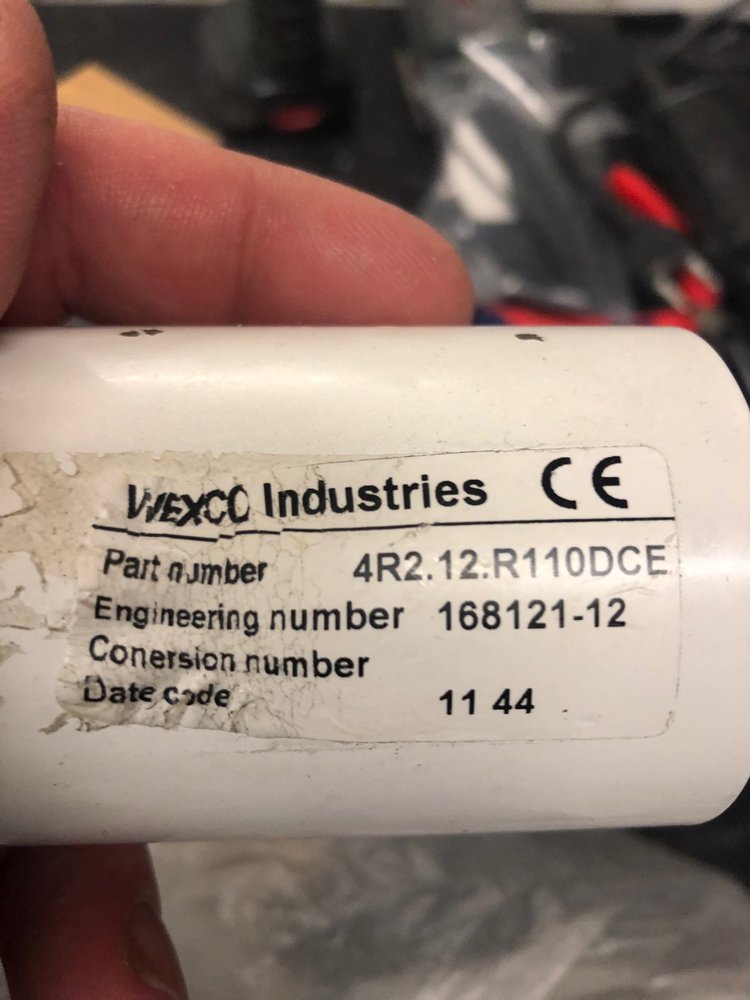

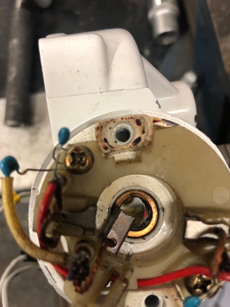

SES_71 Startet 20.Desember.2018 Link til dette innlegget Startet 20.Desember.2018 Hei Ville bare dele med alle her og advare mot dårlig produkt som blir markedsført av Maritim som "proff kvalitet " , dette er Wexco vindusvisker motor . Jeg kjøpte denne hos maritim og denne sluttet å virke etter ca 4 år , en klar reklamasjon trodde jeg . Det viser seg at denne "PROFF " kvaliteten bare har 2 års reklamasjon rett !! : utklipp fra mail fra Maritim Oslo her : På et produkt som dette forholder vi oss til kjøpsloven og 2 års reklamasjon. Problemet med motor var ganske åpenbar med 2 av 3 børster som satt fast i holder , antagelig glemt løsnet etter montering av anker . Sitér dette innlegget Link to post
index Svart 20.Desember.2018 Link til dette innlegget Svart 20.Desember.2018 Ikke bra. Men da var det vel en enkel reparasjon da, bare å løse de to børstene? Sitér dette innlegget "First they ignore you, then they ridicule you, then they fight you, then you win." - Mahatma Gandhi Link to post
SES_71 Svart 20.Desember.2018 Emnestarter Link til dette innlegget Svart 20.Desember.2018 (redigert) Ja kunne vært hadde det ikke vært for at børsene var utrolig sprø å pulveriserte seg når de ble forsøkt løsnet ? Redigert 20.Desember.2018 av SES_71 (see edit history) Sitér dette innlegget Link to post
SES_71 Svart 20.Desember.2018 Emnestarter Link til dette innlegget Svart 20.Desember.2018 (redigert) Børster var også brendt fast i plast som resultat av lys bue relatert til mangel på kontakt med anker i motor. Redigert 20.Desember.2018 av SES_71 (see edit history) Sitér dette innlegget Link to post
index Svart 21.Desember.2018 Link til dette innlegget Svart 21.Desember.2018 Ja, det blir vel ofte sånn. Jeg har fått høre tidligere at varer under en viss pris kun har 2 års reklamasjonsrett. Om dette stemmer aner jeg ikke. Etter hva jeg kan se så er plasten I holderne smeltet? I alle fall den til høyre. Du skriver at de er glemt løsnet, har de en anordning for å festes? Det har jeg aldri vært borti før. Sitér dette innlegget "First they ignore you, then they ridicule you, then they fight you, then you win." - Mahatma Gandhi Link to post

SES_71 Svart 21.Desember.2018 Emnestarter Link til dette innlegget Svart 21.Desember.2018 Hei Sikkert sitt på det tørre Maritim når de henviser til kjøps lov på dette og 2 år.... , Bare veldig overasket over at de er villig til å sette sitt gode navn og rykte på spill for en slik fille sak, nå skal jeg jo si at opp til nå har jeg hatt god erfaring med Maritim selv om dette er 2 typen visker motor jeg kjøper akkurat der som det er feil på . Jeg kjøpte TMC motor før denne og den tok jammen fyr , da selv parkering ikke virket som den skulle , tenkte og prøve en Roca motor denne gangen så får vi se om det virker.... , Det morsomste av alt var at den som satt der opprinnelig ikke var defekt men bare veldig rusten etter å ha sitti der siden båten var ny i 1989 , det var American Borch . Index ; ja det er 2 små "ører " som holder ledning på børsten og med det børsten inne til du får skrudd ned ankeret i huset. Sitér dette innlegget Link to post
index Svart 21.Desember.2018 Link til dette innlegget Svart 21.Desember.2018 Artig patent! Da er det egentlig overraskende at den har virket I det hele tatt. Men det var veldig lite børstestøv på bildet, så da har det ikke vært mye kontakt nei... Sitér dette innlegget "First they ignore you, then they ridicule you, then they fight you, then you win." - Mahatma Gandhi Link to post
