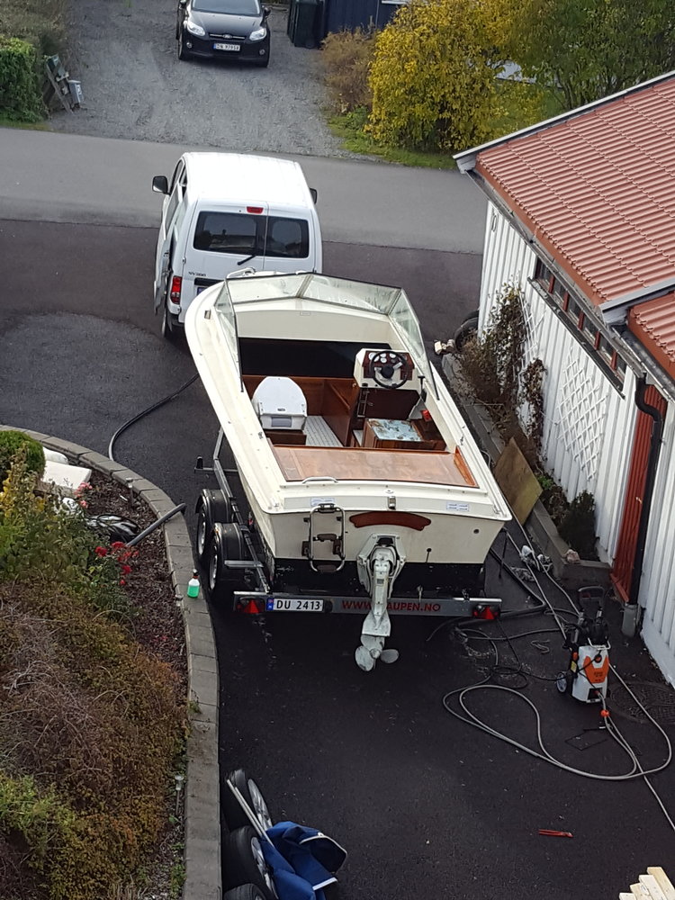

God morgen båtfolk! Dette blir en prosjektråd for ombygging av en Vestfjord 19 til elektrisk drift. Første del av tråden vil dreie seg om selve båten og riving/oppussing av denne før det på vårparten blir større fokus det elektriske fremdriftssystemet.
Jeg har ikke tidligere erfaring med Vestfjord 19 eller Torqeedo/eldrift så setter stor pris innspill?
Om båten
Båten er bygget i Tønsberg ved Vestfjord båtstøperi av Peder Jansen en gang på 1970 tallet. 1975 er byggeår opplyst av selger, men vet ikke om dette stemmer. Han hadde også opplyst om at båten var 20 fot, noe som ikke stemmer fordi det aldri ble bygget noen Vestfjord 20 (som jeg har funnet ut).

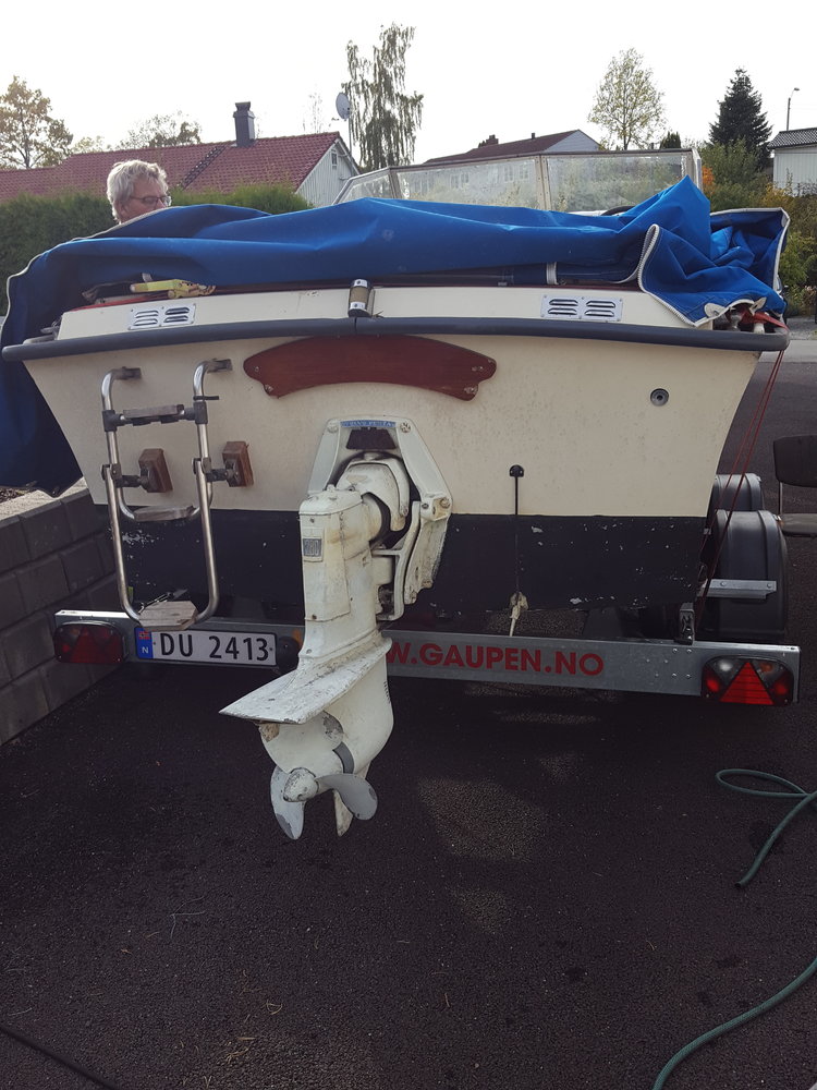

Fra båten var det tatt ut en B21/B23 Volvo motor. Jeg kjøpte båten uten motor, men med et Volvo Penta drev 280 som stod i båten. Har fått opplyst av Mulligan her på forumet at originaloppsettet for Vestfjord var med Mercruiser 135. Er det noen her som vet vekten på en slik motor, slik at jeg kan sammenligne det med veksten av elmotoren og batteriene?
Selger drev et flyttebyrå og hadde fått tak i båten fra et dødsbo. Han hadde fått opplyst at båten hadde stått på land i 10+ år, noe som kan stemme med at jeg har funnet en mynt og en idunflaske fra 1997 i båten. Fant også en dregg og en god mengde tau i båten, noe som kommer godt med.

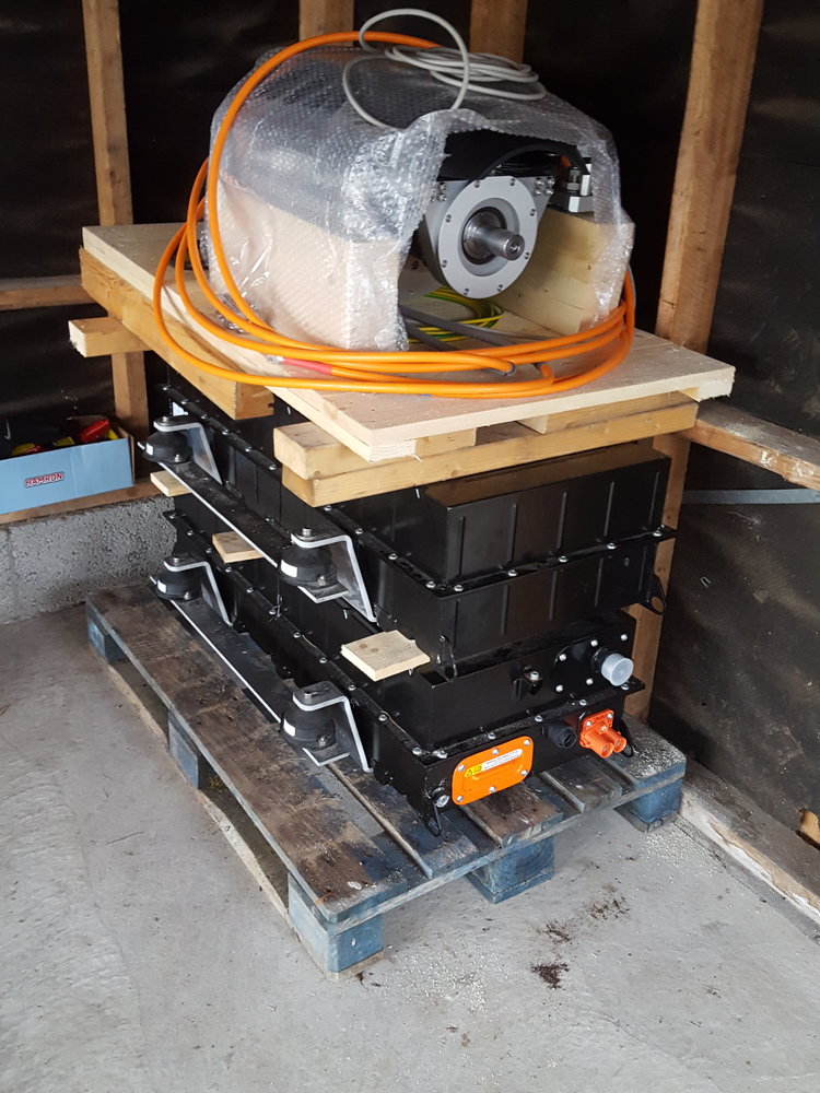

Systemet er fra Torqeedo som er ledende på elmotorer og batterier i verden. De er mest kjent for sine små påhengere på 2-4 hk, men har også større varianter. Jeg har fått tak i en innenbordsmotor kalt Deep Blue på 55 kW. Dette tilsvarer omtrent 80 hk. Batteriene er tilsvarende som blir brukt i BMW i3 og består i dette settet av to moduler på 12 kwh som er kapslet for å tilfredsstille IP67.

  • Valg av fremdriftssystem: Torqeedo Deep Blue 55 kW og 2x12 kwh litium batterier

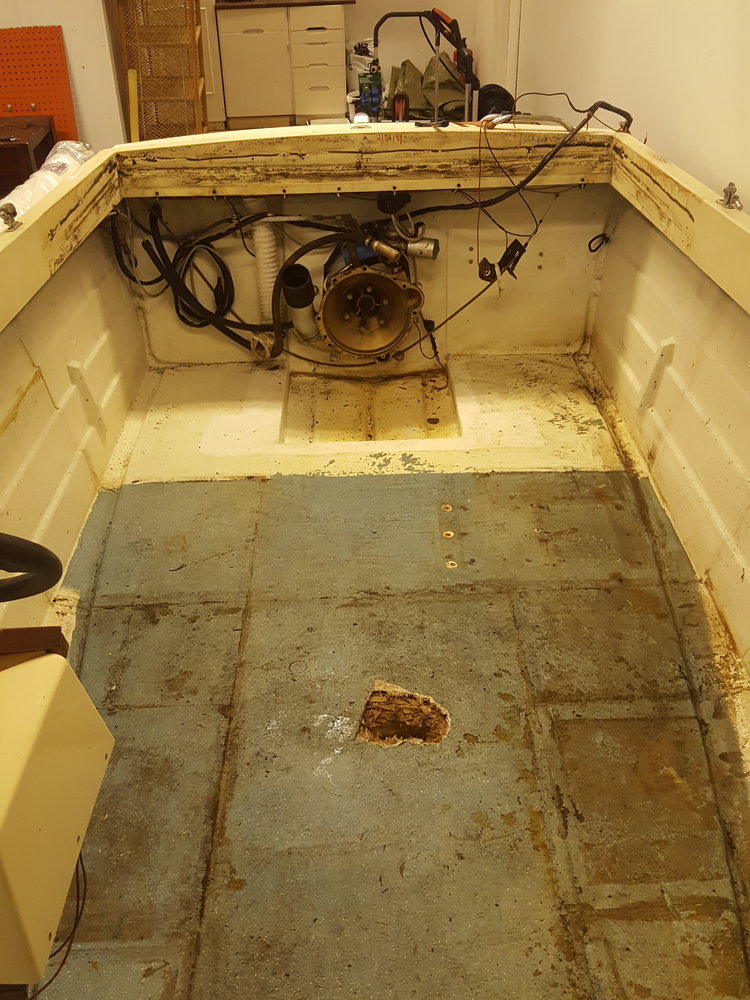

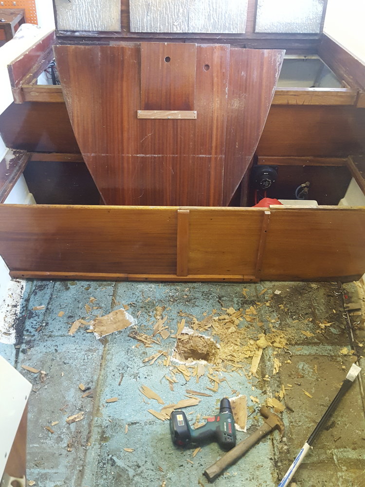

  • Rive eksisterende inventar? Ja, tanken var å beholde noe, men når først rivingen var i gang forsvant alt.

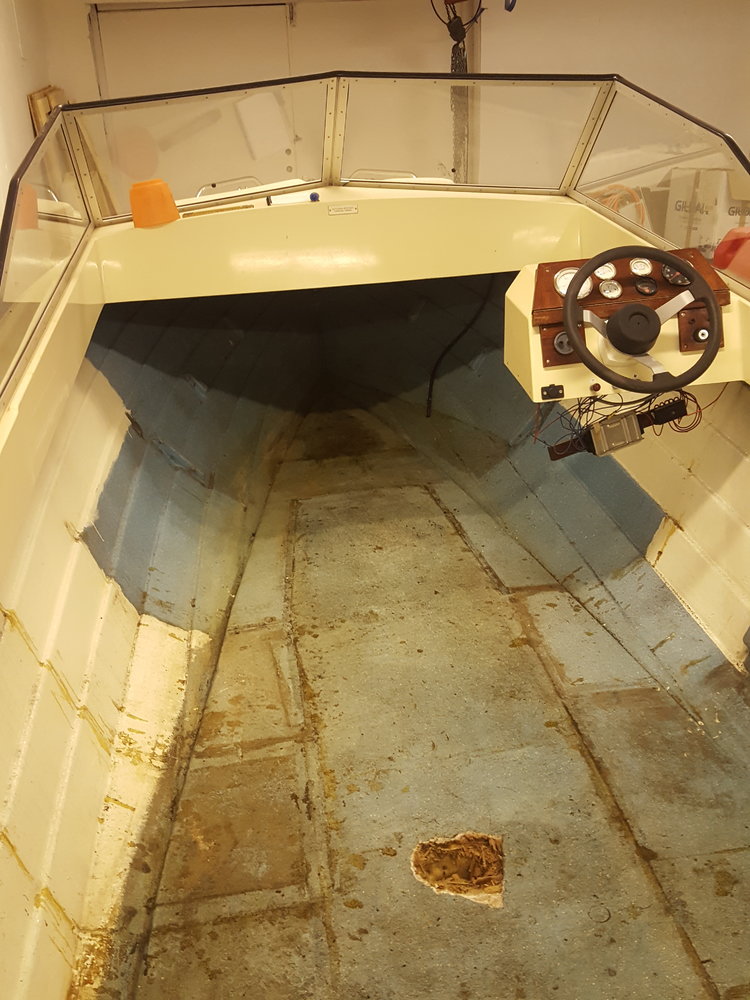

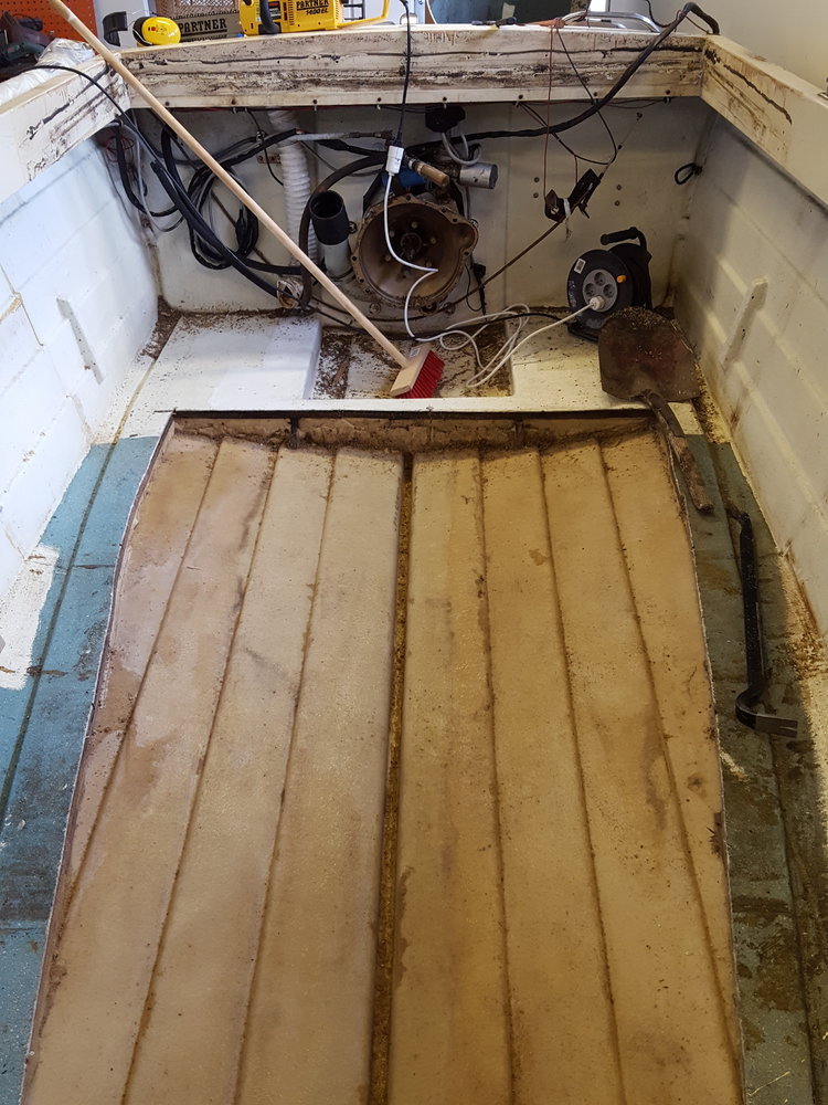

  • Nødvendig å fjerne skum i dobbeltbunn? Ja, det gjorde jeg også. Kommer oppdatering snart, tok en del bilder av rivearbeidet. Skal begynne på oppbyggingen på nyåret.

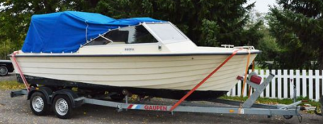

JUL skrev 22 minutter siden:
Båten er bygget på Føynland i Nøtterøy kommune ved Vestfjordens Båtbyggeri av Preben Jansen.
Båten kunne leveres bygget i mahogny eller GRP.
De som kjennetegner begge er at de er ekstremt lettplanende. Men også meget markant planingsterskel.
Med 135 Mercruiser (som var det eneste den ble levert med) gikk den som ei kule. Tviler vel litt på om 80 hk. får den over knekken.

Mulligan skrev On 21.12.2018 at 10.31:

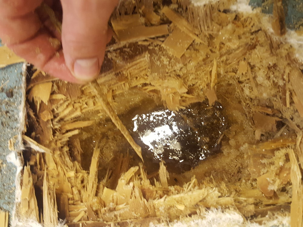

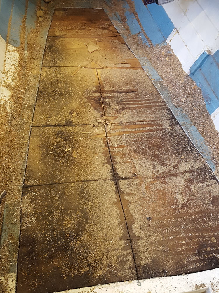

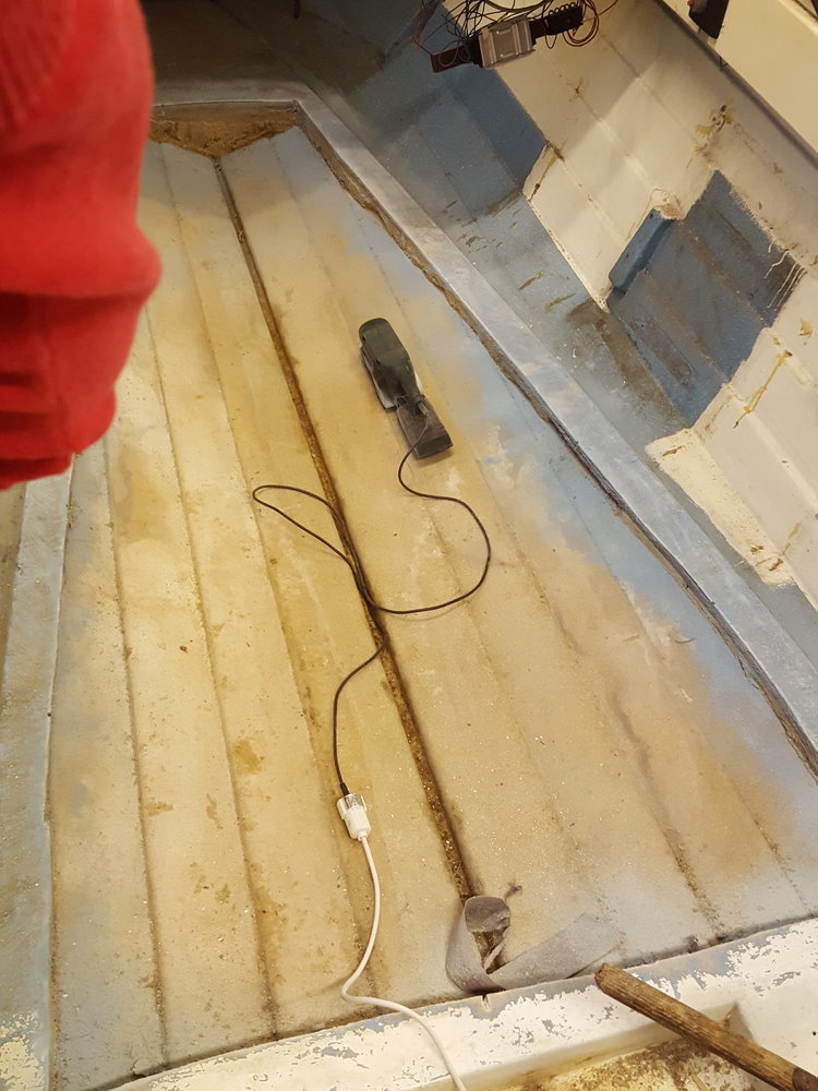

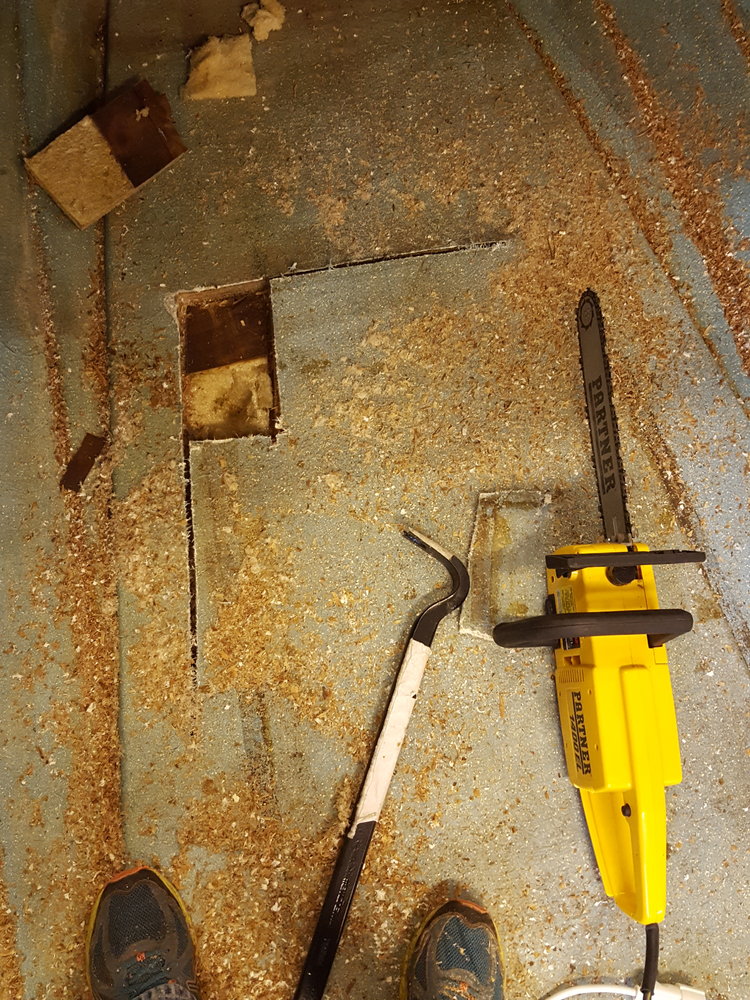

Riving av dobbeltbunn med skum. Skummet var forholdsvis tørt til tross for at det har ligget i vann over flere år, vannet lå rundt skummet. Hadde kjøpt meg en elektrisk motorsag på Finn for 500. Veldig greit når man holder på inne i garsjen. Lager spanter og støper bunnen rett over nyttår tenker jeg.
Vann i dobbeltbunn
Gikk fort unna med motorsag og brekkjern.
Kuttet noen cm fra kanten for å ha noe støpe på igjen. Også lurt for å ikke komme nær i bunn "bunnen" når man driver med motorsag. Gikk for det meste greit, men fikk en et lite hakk på siden etter litt overivrig bruk av sag.

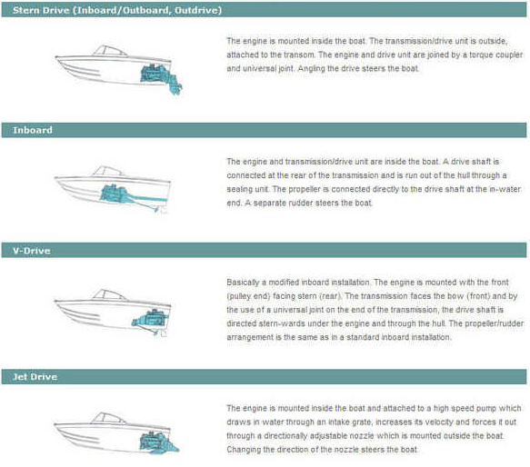

Her er et bilde av hvordan Torqeedo har satt det opp i sine båter:
Får ikke dette med at strak aksling skulle være fordelaktig til å henge på greip. Det er jo en kjent sak at om en har to identiske bårer med strak aksling og drev. Vil den med drev oppnå høyere toppfart og ha et lavere drivstofforbruk. Dette faktum vil vel neppe endre seg om en går for elektromotor så her må det være noen som snakker mot bedre vitende. Men utrolig va folk kan få seg til å si for å få solgt noe.
