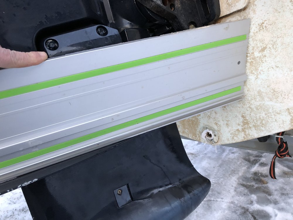

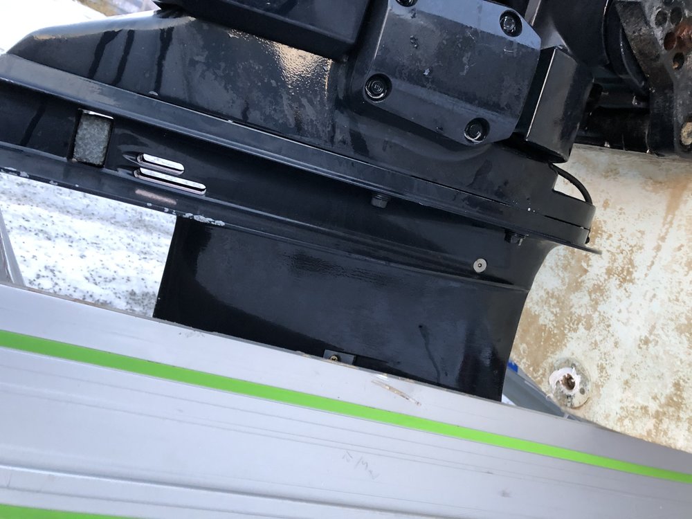

Jon-Kåre Startet 22.Desember.2018 Link til dette innlegget Startet 22.Desember.2018 Kjøpt ny bruktbåt hos forhandler 40 mil langer sør i landet. Byen sto på hænger og ble ikke prøvekjørt, når jeg igår satte den ut for prøvekjøring reagerte jeg på at den skuret/spant når jeg ga på. Måtte ta den rolig opp. Merket av på propellen før opptak idag for å se om det kunne være vulkaniseringen i propellen som var gåen men de sto på samme plass. Senket motoren og ser at kavitasjonsplaten er langt over bunnen8-9cm og motoren er senket sålangt ned som mulig. Dette må vel være grunnlag for heving av kjøpet hvis ikke forhandler fikser problemet? Er det så enkelt som å bytte undervannshuset? Motoren er en Evinrude E-etc 200HO Sitér dette innlegget Det er lettere med våtslipepapir en rubbing. Det er lettere med et til 2 strøk lakk en polering. Trebåt er ikke mere arbeid Tidligere Båter: 21 fots tresjark m/sabb 22 (Tequila Sunrise) • 23 fots tresjark m/sabb 16 (Neptun) • 17 fots speilbåt i tre med vindskjerm og 25hk yamaha (Gjeld-frid I) Link to post

ivar Svart 22.Desember.2018 Link til dette innlegget Svart 22.Desember.2018 grattis med ny båt :) en slik? https://www.modestyboats.no/m22-bc ser at de er litt raceinspirert , kan være at det er ment å være sånn for å tyne ut de siste knopene på topp, men til ditt mer all-round bruk så ser jeg for meg at et slik oppsett blir for ekstremt. Og at motoren bør ned minst 4-5 cm. Høy montering krever også propell som er tilpasset dette enkleste fiks vil nok være å montere manuell lift som gir deg litt mer justeringsmulighet, samt at med motor flyttet litt bakover så tåler den litt høyere montering. Blir interessant å høre hva forhandler sier Sitér dette innlegget Lurøy / Svalbard. Båter: Gromling 15/60 Yamaha / Wesling 490 m/80 Yamaha / Yamarin 5940 m/ F115 Yamaha / Achilles LS4 (RIP) Aquaquick MS265 West Commando 270 m/ 4hk Yamaha Link to post
Jon-Kåre Svart 22.Desember.2018 Emnestarter Link til dette innlegget Svart 22.Desember.2018 Det vil være umulig å f.eks dra noen opp på vannski med denne, det spinner slik at man ikke får aks og vannsøylen bak ville treffe stakkaren som skal opp av vannet mitt i fleisen. Tenkte og på heis som en mulighet men synes motoren står lavt nok på hekken uten at jeg har fått studert hvordan det ser ut ved på oppbremsing. Vet ikke om det er noen sammenheng men syntes og at snuten gikk langt ned når jeg prøvekjørte. Ja riktig Ivar det er en Modesty 680 Bow Cruiser Sitér dette innlegget Det er lettere med våtslipepapir en rubbing. Det er lettere med et til 2 strøk lakk en polering. Trebåt er ikke mere arbeid Tidligere Båter: 21 fots tresjark m/sabb 22 (Tequila Sunrise) • 23 fots tresjark m/sabb 16 (Neptun) • 17 fots speilbåt i tre med vindskjerm og 25hk yamaha (Gjeld-frid I) Link to post
Jannmar Svart 22.Desember.2018 Link til dette innlegget Svart 22.Desember.2018 (redigert) Helt feil å levere denne båten med motor med kort stamme. Skal helt tydelig være langstammet motor på denne båten. De gamle Evinrudene kunne bygges om fra kort til lang stamme. Det ble gjort ved at det ble satt inn et forlengelsesstykke over undervannshuset og det var forholdsvis dyrt. Vet ikke hvordan det stiller seg med disse nyere E-tec motorene. Redigert 22.Desember.2018 av Jannmar (see edit history) Sitér dette innlegget Link to post
ivar Svart 22.Desember.2018 Link til dette innlegget Svart 22.Desember.2018 tipper dette er L motor på XL akterspeil Sitér dette innlegget Lurøy / Svalbard. Båter: Gromling 15/60 Yamaha / Wesling 490 m/80 Yamaha / Yamarin 5940 m/ F115 Yamaha / Achilles LS4 (RIP) Aquaquick MS265 West Commando 270 m/ 4hk Yamaha Link to post
Jon-Kåre Svart 22.Desember.2018 Emnestarter Link til dette innlegget Svart 22.Desember.2018 (redigert) Har ikke målt men mener du har rett der Ivar. Mener man må bytte undervannshuset for å få xl stamme noe som jo er temmelig dyrt, 50 000,- bare for huset så kommer arbeidet i tillegg. Det rimeligste alternativet vil nok være en heis. Ser man får de med så lite setback som 10 cm. Er den hydraulisk tror jeg det vil funke. Fast så tror jeg motoren vil bli lav med fare for at hekkbølgen kommer opp i motoren. Vi får se hva forhandler kommer opp med av løsning. De virket iallefall ryddig og ordentlig Redigert 22.Desember.2018 av Jon-Kåre (see edit history) Sitér dette innlegget Det er lettere med våtslipepapir en rubbing. Det er lettere med et til 2 strøk lakk en polering. Trebåt er ikke mere arbeid Tidligere Båter: 21 fots tresjark m/sabb 22 (Tequila Sunrise) • 23 fots tresjark m/sabb 16 (Neptun) • 17 fots speilbåt i tre med vindskjerm og 25hk yamaha (Gjeld-frid I) Link to post

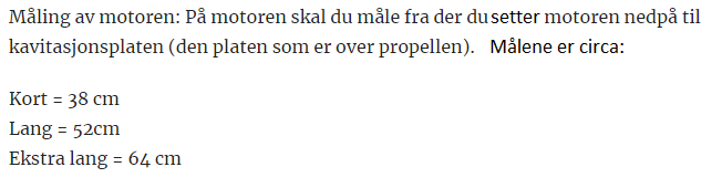

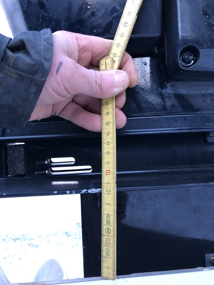

Jon-Kåre Svart 27.Desember.2018 Emnestarter Link til dette innlegget Svart 27.Desember.2018 Da har jeg målt akterspeilet og fikk cirka 67 cm noe som vel tilsier xl stamme. Hvor måler jeg på motoren for å finne ut hva den er? Sitér dette innlegget Det er lettere med våtslipepapir en rubbing. Det er lettere med et til 2 strøk lakk en polering. Trebåt er ikke mere arbeid Tidligere Båter: 21 fots tresjark m/sabb 22 (Tequila Sunrise) • 23 fots tresjark m/sabb 16 (Neptun) • 17 fots speilbåt i tre med vindskjerm og 25hk yamaha (Gjeld-frid I) Link to post
ivar Svart 27.Desember.2018 Link til dette innlegget Svart 27.Desember.2018 XL er vel 25" / 63 cm , målt loddrett ned. Målt fra der hvor braketten hviler på speilet og ned til kav.plata Sitér dette innlegget Lurøy / Svalbard. Båter: Gromling 15/60 Yamaha / Wesling 490 m/80 Yamaha / Yamarin 5940 m/ F115 Yamaha / Achilles LS4 (RIP) Aquaquick MS265 West Commando 270 m/ 4hk Yamaha Link to post
Jannmar Svart 27.Desember.2018 Link til dette innlegget Svart 27.Desember.2018 Sitér dette innlegget Link to post
Jon-Kåre Svart 27.Desember.2018 Emnestarter Link til dette innlegget Svart 27.Desember.2018 Havnet på 53 så da skulle det vel være lang stamme, ellers har jeg positiv dialog med forhandler og satser på en løsning i morgen Sitér dette innlegget Det er lettere med våtslipepapir en rubbing. Det er lettere med et til 2 strøk lakk en polering. Trebåt er ikke mere arbeid Tidligere Båter: 21 fots tresjark m/sabb 22 (Tequila Sunrise) • 23 fots tresjark m/sabb 16 (Neptun) • 17 fots speilbåt i tre med vindskjerm og 25hk yamaha (Gjeld-frid I) Link to post
