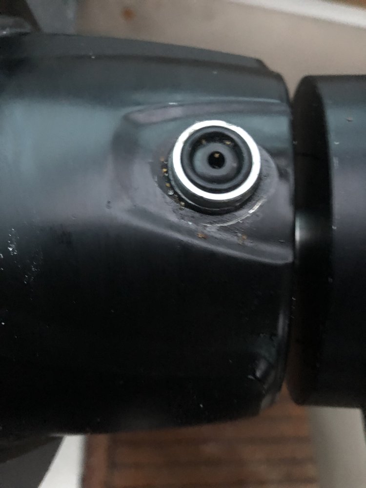

Jon-Kåre Svart 6.Januar.2019 Emnestarter Link til dette innlegget Svart 6.Januar.2019 Da har jeg hvert kjørende en tur på hytta og neste var veldig mangelfull styring, trodde først at dette kom av stammelengden. Gikk fint utover når været var stille og rolig, hjem igjen i frisk bris var heller knotete da det måtte rattes vilt for å få respons. Ser ut til at manglende hydrelikk olje er årsaken. Står ikke noe på pumpa så jeg vet ikke hvilke olje som skal til. Er vel bare å løsne opp bake for å se hva som kommer ut? Lite hull å fylle i selv om jeg kunne dra ut en gummiforing slik at hullet er litt større en på bilde Sitér dette innlegget Det er lettere med våtslipepapir en rubbing. Det er lettere med et til 2 strøk lakk en polering. Trebåt er ikke mere arbeid Tidligere Båter: 21 fots tresjark m/sabb 22 (Tequila Sunrise) • 23 fots tresjark m/sabb 16 (Neptun) • 17 fots speilbåt i tre med vindskjerm og 25hk yamaha (Gjeld-frid I) Link to post
Jannmar Svart 6.Januar.2019 Link til dette innlegget Svart 6.Januar.2019 Du bør sjekke hvor oljen har blitt av. Sitér dette innlegget Link to post
Jon-Kåre Svart 6.Januar.2019 Emnestarter Link til dette innlegget Svart 6.Januar.2019 Ja det er sikkert en god ide, men tror jeg fyller først og ser om den blir der. Ser ikke antydning til søl noen plass Sitér dette innlegget Det er lettere med våtslipepapir en rubbing. Det er lettere med et til 2 strøk lakk en polering. Trebåt er ikke mere arbeid Tidligere Båter: 21 fots tresjark m/sabb 22 (Tequila Sunrise) • 23 fots tresjark m/sabb 16 (Neptun) • 17 fots speilbåt i tre med vindskjerm og 25hk yamaha (Gjeld-frid I) Link to post
ivar Svart 6.Januar.2019 Link til dette innlegget Svart 6.Januar.2019 Jon-Kåre skrev for 10 timer siden: Da har jeg hvert kjørende en tur på hytta og neste var veldig mangelfull styring, trodde først at dette kom av stammelengden. Gikk fint utover når været var stille og rolig, hjem igjen i frisk bris var heller knotete da det måtte rattes vilt for å få respons. hvordan oppførte båten seg ellers da, med den ekstra lengden så burde det være en merkbar oppgradering fra busteren? Sitér dette innlegget Lurøy / Svalbard. Båter: Gromling 15/60 Yamaha / Wesling 490 m/80 Yamaha / Yamarin 5940 m/ F115 Yamaha / Achilles LS4 (RIP) Aquaquick MS265 West Commando 270 m/ 4hk Yamaha Link to post

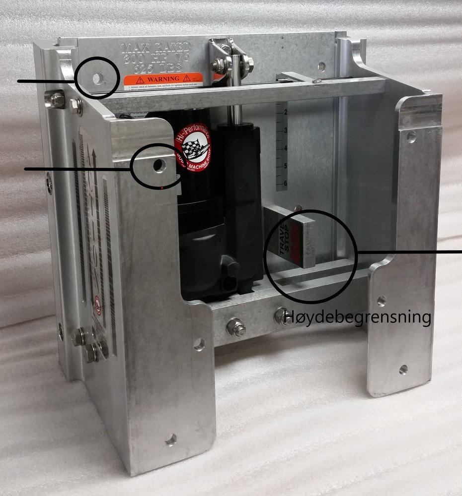

Solseng Svart 7.Januar.2019 Link til dette innlegget Svart 7.Januar.2019 (redigert) Jon-Kåre skrev On 29.12.2018 at 10.19: Da er saken løst ved at Cabo fritid Steinkjer kjøper en https://www.ravnsgarage.no/hyd-jack-plate-4-setback-hd-ultra-max-300-hp- med instrument og giver samt løfteøye for evinrude e-tec. Om dette ikke vil funke så skulle jeg tro at et salg av motor og denne heisen ville gi meg kapital til å kjøpe en motor med xl lengde. Men prøver med liften først. Veldig fornøyd med kunde behandlingen jeg har fått hos Cabo fritid og kan varmt anbefale de til andre som vurderer kjøp av båt eller annet de har https://www.cabo.no/cabo-fritid-steinkjer/ Kom ikke over denne tråden før nå, men kan kanskje helle litt malurt i begeret nå i stedet for at skuffelsen blir stor etter uker med venting og oppgiring... (Sorry, men har rett og slett ikke noen bedre nyheter å komme med). Jeg har en slik 4" motorheis fra Bobs. Dog den manuelle varianten, men bortsett fra selve den hydrauliske sylinderen er heisene identiske. Dette er solide og fine saker, men de er laget for å løfte motoren, og ikke senke den. Ok, hvis motorhøyde er lik med heisen i laveste posisjon, så vil selve setbacket utligne litt/bringe motor/propell dypere i vannet. (Eller rettere sagt: Vannet er høyere jo lenger bak akterspeilet man kommer). Tommelfingerregelen er vel 1" dypere per 12" setback. Den dårlige nyheten er at disse liftene fra Bobs har faktorert inn dette, og hullene i motorplaten er hevet i forhold til hullene som ligger mot akterspeilet. Som du ser vil motoren havne ca en 1" høyere (- setbackeffekten som kanskje utgjør 1/3") enn hva den ville vært direkte montert på skrog. Desverre tror jeg du må se på andre løsninger på problemet. For all del: Det går an å borre nye hull i platen som motoren festes til, men det blir også litt arbeid og må være omtrent 100% for å unngå skjevheter. Ikke bare bare på 1 cm rustfritt. Du kan jo høre med Ravns Garage om du kan få kansellert ordren på motorheisen og heller byttet i en Mercury Revolution 4 propell. Jeg skal ikke garantere noe, men tror kanskje denne propellen vil ha nok bit og grep til så høy montasje. Den beste løsningen er nok å bytte til motor med XL-stamme, men hvis det funker greit med propellbytte, så er er man spart for en god del knot med salg/logistikk/montasje osv. Redigert 7.Januar.2019 av Solseng (see edit history) Sitér dette innlegget Link to post

Jon-Kåre Svart 7.Januar.2019 Emnestarter Link til dette innlegget Svart 7.Januar.2019 Solseng skrev for 6 timer siden: Kom ikke over denne tråden før nå, men kan kanskje helle litt malurt i begeret nå i stedet for at skuffelsen blir stor etter uker med venting og oppgiring... (Sorry, men har rett og slett ikke noen bedre nyheter å komme med). Jeg har en slik 4" motorheis fra Bobs. Dog den manuelle varianten, men bortsett fra selve den hydrauliske sylinderen er heisene identiske. Dette er solide og fine saker, men de er laget for å løfte motoren, og ikke senke den. Ok, hvis motorhøyde er lik med heisen i laveste posisjon, så vil selve setbacket utligne litt/bringe motor/propell dypere i vannet. (Eller rettere sagt: Vannet er høyere jo lenger bak akterspeilet man kommer). Tommelfingerregelen er vel 1" dypere per 12" setback. Den dårlige nyheten er at disse liftene fra Bobs har faktorert inn dette, og hullene i motorplaten er hevet i forhold til hullene som ligger mot akterspeilet. Som du ser vil motoren havne ca en 1" høyere (- setbackeffekten som kanskje utgjør 1/3") enn hva den ville vært direkte montert på skrog. Desverre tror jeg du må se på andre løsninger på problemet. For all del: Det går an å borre nye hull i platen som motoren festes til, men det blir også litt arbeid og må være omtrent 100% for å unngå skjevheter. Ikke bare bare på 1 cm rustfritt. Du kan jo høre med Ravns Garage om du kan få kansellert ordren på motorheisen og heller byttet i en Mercury Revolution 4 propell. Jeg skal ikke garantere noe, men tror kanskje denne propellen vil ha nok bit og grep til så høy montasje. Den beste løsningen er nok å bytte til motor med XL-stamme, men hvis det funker greit med propellbytte, så er er man spart for en god del knot med salg/logistikk/montasje osv. Var igrunnen klar iover at dette kunne være et problem og tenkte å borre nye hull for feste av heisen på akterspeilet. Regner med stjålet har samme tykkelse begge plasser? Har tilgang til en stor søyle boremaskin så vil tro jeg greier å få det rett Sitér dette innlegget Det er lettere med våtslipepapir en rubbing. Det er lettere med et til 2 strøk lakk en polering. Trebåt er ikke mere arbeid Tidligere Båter: 21 fots tresjark m/sabb 22 (Tequila Sunrise) • 23 fots tresjark m/sabb 16 (Neptun) • 17 fots speilbåt i tre med vindskjerm og 25hk yamaha (Gjeld-frid I) Link to post

MorganX Svart 7.Januar.2019 Link til dette innlegget Svart 7.Januar.2019 (redigert) Går det ikke an å montere motorheisen litt lavere på akterspeilet og så heise motoren opp i riktig høyde? Eneste som kan være litt farlig er at om man får senket motoren sånn at kavitasjonsplaten ligger jevnt med bunnen på båten så kommer motorblokka så lavt at at en hekksjø vil øver svømme den. Redigert 7.Januar.2019 av MorganX (see edit history) Sitér dette innlegget Link to post
Komodo Svart 7.Januar.2019 Link til dette innlegget Svart 7.Januar.2019 (redigert) Etter å ha tenkt litt på @Solseng sitt innlegg er jeg redd heis ikke kommer til å løse problemet tilfredsstillende. Jeg synes derfor @index sitt forslag høres ut som det mest fornuftige. Sitat Går det ikke an å montere motorheisen litt lavere på akterspeilet og så heise motoren opp i riktig høyde? Med den løsningen risikerer han å ikke få tiltet opp motoren helt, siden styresylinder osv. vil kollidere i akterspeilet. Sitat Eneste som kan være litt farlig er at om man får senket motoren sånn at kavitasjonsplaten ligger jevnt med bunnen på båten så kommer motorblokka så lavt at at en hekksjø vil øver svømme den. Det er egentlig ikke verre på den båten enn en hvilken som helst båt som er beregnet for lang stamme. Men han mister jo fordelen med å ha XL stamme. Redigert 7.Januar.2019 av Komodo (see edit history) Sitér dette innlegget Draco 20 blir jolle Skroggjennomføringer og materialkvalitet DIY Badeplattform DIY Anker i syrefast Link to post
ivar Svart 7.Januar.2019 Link til dette innlegget Svart 7.Januar.2019 Og jeg tviler for at det er nødvendig å senke ned slik at plata flukter med bunnen. Vil tippe at med setbacken så vil det funke helt fint å ha plata 4-5 cm over Sitér dette innlegget Lurøy / Svalbard. Båter: Gromling 15/60 Yamaha / Wesling 490 m/80 Yamaha / Yamarin 5940 m/ F115 Yamaha / Achilles LS4 (RIP) Aquaquick MS265 West Commando 270 m/ 4hk Yamaha Link to post
