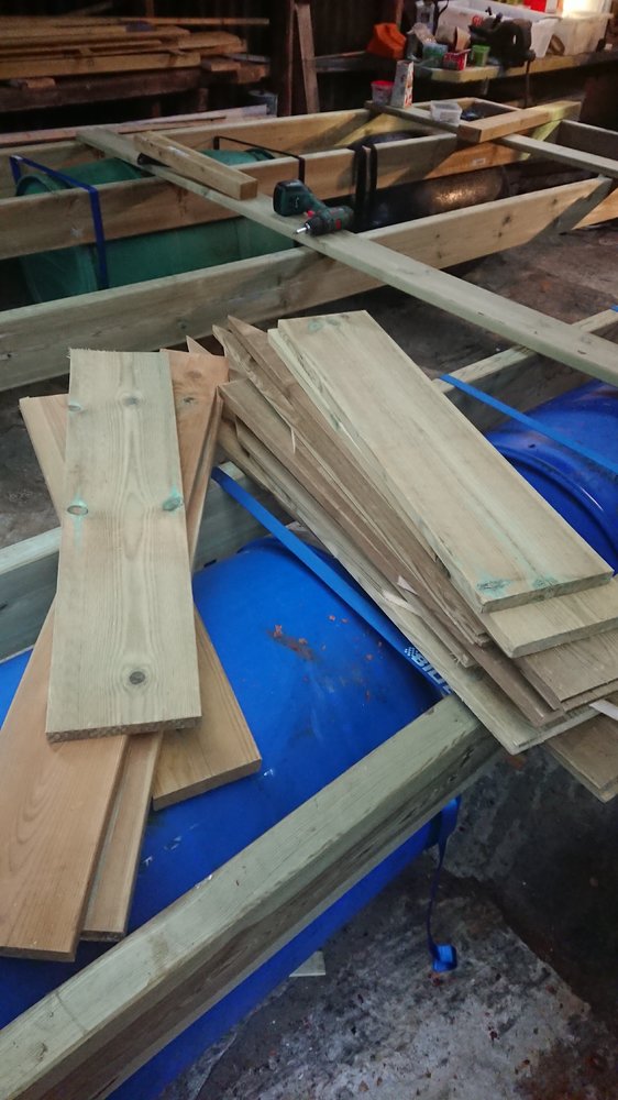

Her er brygga under bygging. Bjelkane er 2*6, 5,4 meter lange, trykkimpregnerte, og kjøpt for formålet. Pris 2000, inkludert ca. 50 meter terrassebord, 28*120 mm. Om ein ser etter ser ein at bjelken i enden er gjenbruk. Endebjelkane er frå ein gamal terrasse eg reiv.
Desse Bjelkane er 30 år gamle, og av "den gamle gode" giftige sorten.

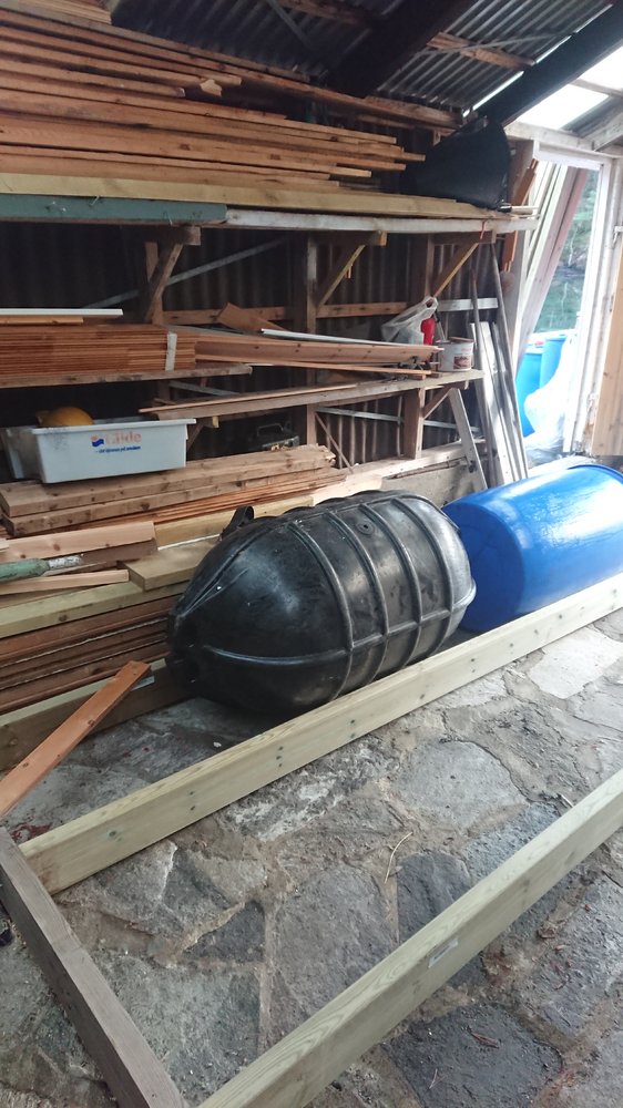

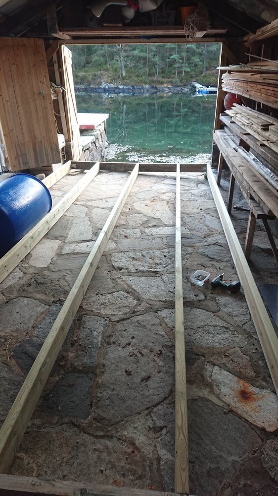

Bygginga blir gjort i eit av nausta. Der har eg ljos, og det bør vera overkommeleg å få skubba brygga ut. Det er òg greitt å kunne stå inne, og å starta og avslutta arbeidet utan mykje rigging av utstyr.

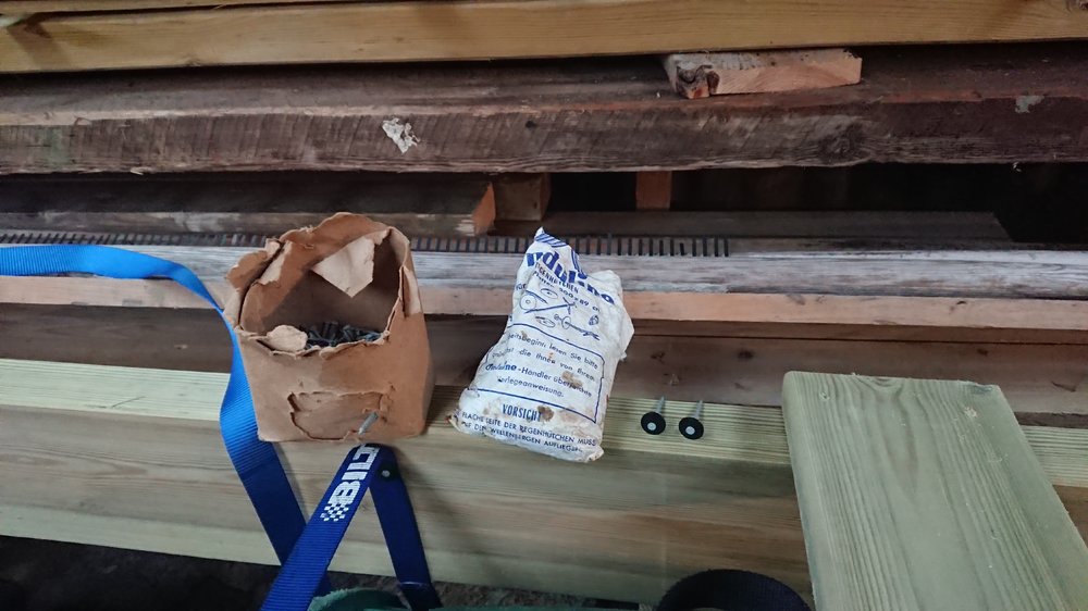

Bjelkane er òg skrudd saman med 75 mm skruar, og med 120 mm franske treskruar. Alt rester frå tidlegare prosjekt.

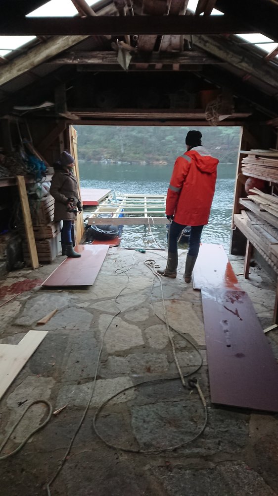

Eg snekra ikkje på heile dørken før sjøsetting. Dette for å halda vekta nede ved sjøsetting. Sjøsetting hadde gått fint sjølv om brygga hadde vore tyngre. Det var ein liten tabbe å ikkje legga dørken medan brygga var i naustet. No blir det å legga resten av dørken ute. Dvs. at eg bør ha dagslys, og ikkje regn. Det siste kan bli eit problem, for å bruka eit politisk ukorrekt uttrykk.

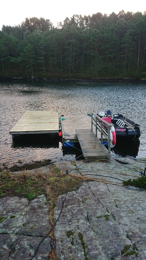

No er dørken/dekket på brygga ferdig.
Det gjekk ganske greit. Eg kappa til borda, og lettmatrosen skrudde borda på plass.
På biletet ser de ferdig brygga, med unntak av at eg ikkje har montert noko til  å fortøya i enno.
Til høgre ser de "malen". Den nye brygga er 20-30 cm breiare, og har eit fat meir på kvar sida. Det gjer brygga vesentleg meir stabil.
