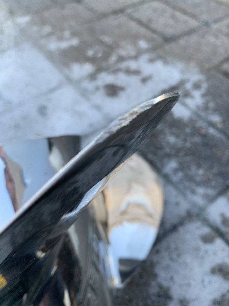

Liten propellskade - fikse selv eller få proffhjelp?
Coldman
Ser jo ikke veldig alvorlig ut, og neppe noe å bekymre seg veldig over. På den annen side: De aller fleste "nye/mint condition"-propellene er sjeldent helt balanserte. Så da er jo spørsmålet om man kanskje likevel skulle sendt propellen til f.eks. Winrace og fått den fikset og balansert 100% - og dermed faktisk få en bedre propell enn man hadde til å begynne med. (Enda mindre vibrasjon enn tidligere). Er jo ikke uvanlig at det kan skille både 1/2" og 1" i pitch mellom bladene på mange av propellene.

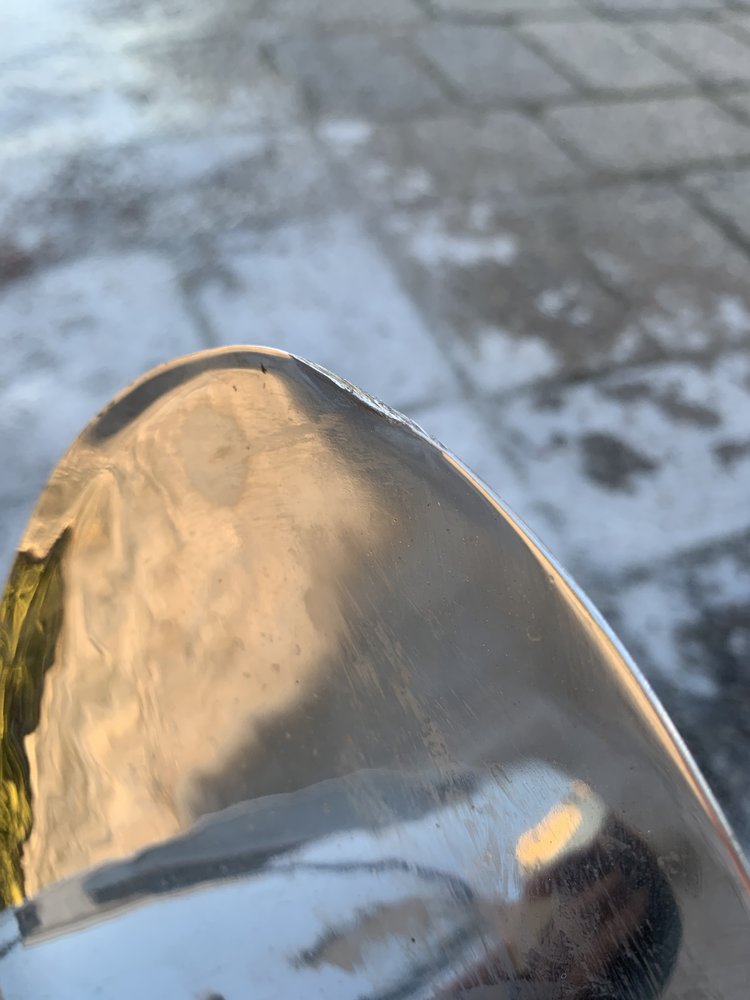

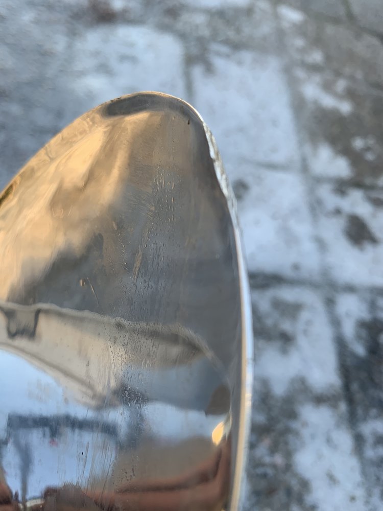

Har retta ut den lille "knekken" vha to hammere. Ser større ut på bilder enn den egentlig er (var). Deretter filte jeg litt, pussa med smergel og polerte. Avslutta med å polere hele propellen. Kan ikke være mange mikrogram med gods som er fjerna. Nå er det ikke helt lett å se hvilket blad som var skadet.
Men det kan jo være ubalanse. Skal høre med Winrace på onsdag. Best å være på den trygge siden.
  • 3 uker senere...
Mouche skrev On 30.12.2018 at 17.47:
Noen som vet hva en sånn reparasjon vil koste hos Winrace?
Dette er en Rebel-propell (15 1/4 x 19).
Tilbakemeldingen fra Winrace:
"Normalt sett ligger reparasjon av en slik propell på mellom 2500 og 3000 kroner.
Det skal sies at alt av reparasjon blir utført på timesbasis så det kan godt bli billigere også."
Jeg tok midlertid propellen med til Neptun Båt A/S i Sandefjord. De sender stadig propeller til Winrace for reparasjon, men min propell ville de ikke sendt. Til det var skaden altfor liten. Stoler på dem. Petter hos Neptun virker å være svært oppegående. Så da er det bare å vente til jeg går på igjen :crazy:
