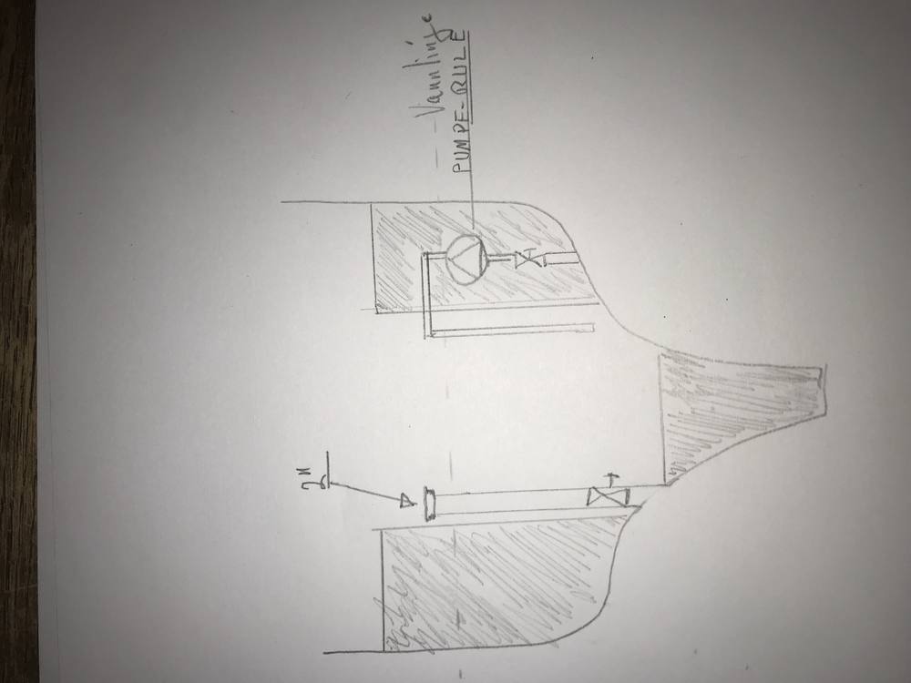

Dette er mitt første innlegg og er redd det kommer fler.
Har kjøpt oss en halvfabrikat til en Tobias 23 skrog og esing, og motor.
Men vi ser at det er en del spørsmål som kommer underveis. spørsmålet vi har kommet til nå er om andres erfaringer
med å lage fiskekum. Vi vil lage den så driftsikker som mulig og med mulighet til å holde den tørr om sommeren når vi ikke fisker.
Legger med ei skisse og vil gjerne ha tilbakemeldinger. Pumpa vi har kjøpt er ei Rule spylepumpe, 3800 GPH, det er  ca 32 mm dim på pumpa, men for at ikke vanne skal renne over dekk må vi kanskje se om vi skal strupe pumpa med mindre dim, er det mulig?

Har kanskje ikke så mye å bidra med, men er det en mulighet å snu pumpa, kappe utløpet du har tegnet til venstre som da blir naturlig inntak lengre nede, og montere en sånn nivåbryter .
Det virker sikrere, og det er lett å tømme kummen med en bryter som overstyrer flottøren....?

Har samme pumpa som jeg bruker i min fiskekum, ca 1000l. Anbefaler kobling med egen 100a ANL sikring ihvertfall. Typ https://www.biltema.no/bat/elektrisk-utstyr/sikringer/sikringsholder-2000024100
Vannstrømmen min har inngang i bunnen så tømmer seg selv når pumpa skrues av, trykket av vannet dytter ut det meste igjen. Anbefaler at du tar sil forran gjennomføringen og filter før pumpe også. Sugde gjennom en haug med tang før jeg fikk det på plass hos meg ihvertfall. Screenshot_20190107-205200_Chrome.jpg.2782341aef440364309e5d4ffedb6b6c.jpg
Grønne slangen der er fin å bruke også. Holder med en slik for utløp av vannet med en gjennomføring i skroget hvis du ønsker det.
