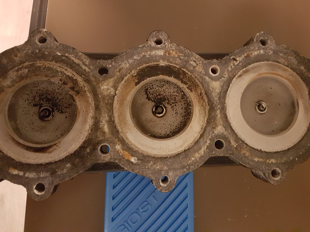

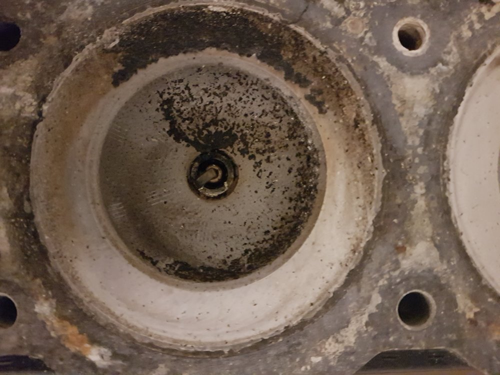

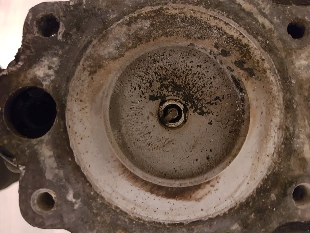

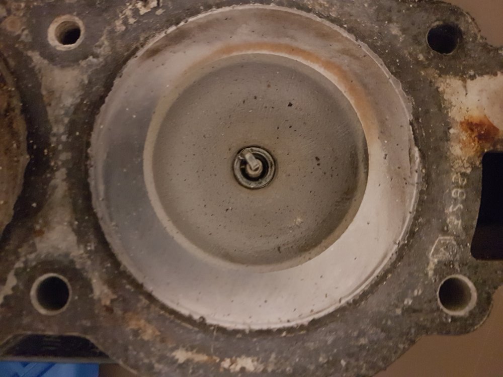

micore Startet 7.Januar.2019 Link til dette innlegget Startet 7.Januar.2019 Er det noen som har erfaring med lignede feil. Var ute å kjørte med tungt lastet båt, fikk den ikke i plan med full gass. Skulle slakke av på gassen da jeg hørte ett lite puff fra motoren. Fikk lastet ut av båten og prøvde å få båten i plan, men turtalet stopper på 3000 omdr uansett. Tilter den opp av sjøen så går den opp i 5500 omdr.. Ser ut til at den ikke tåler belastning. Byttet tennpugger, men det hjalp ikke. Demonterte toppen for å sjekke at ikke toppakningen var blåst mellom to sylindere. Kunne ikke se at toppakningen var blåst, men ser at øverste og nest øversste sylinder har svart forbrenning i toppen mens den nederste er helt blank og ren, tennpluggen ser ut som den ikke er brukt. Har lagt ved bilder, motoren er en 96 mod. Er det noen sm kan si hvilke problem dette er, kan overbelastning ha utløst en beskyttelsessperre (elektronisk). Sitér dette innlegget Link to post
Honduras Svart 7.Januar.2019 Link til dette innlegget Svart 7.Januar.2019 Nedre simring på veiva har gått, og den suger inn kjølevann fra eksosen inn i nedre veivhus og inn i nedre sylinder. Da blir det damprensing av sylinder og tennplugg. Så her må powerheaden av og simringer byttes. Sitér dette innlegget * Prosjekt Glen-L Squirt * Prosjekt Lagringsstativ påhengsmotor * Prosjekt 4 fot vugge Link to post

ivar Svart 8.Januar.2019 Link til dette innlegget Svart 8.Januar.2019 Honduras skrev On 7.1.2019 at 23.45: Nedre simring på veiva har gått, og den suger inn kjølevann fra eksosen inn i nedre veivhus og inn i nedre sylinder. Da blir det damprensing av sylinder og tennplugg. Så her må powerheaden av og simringer byttes. har du bilde av stemplene også? Med vanninntrening så er gjerne stempeltoppen vaska ren for sot også Sitér dette innlegget Lurøy / Svalbard. Båter: Gromling 15/60 Yamaha / Wesling 490 m/80 Yamaha / Yamarin 5940 m/ F115 Yamaha / Achilles LS4 (RIP) Aquaquick MS265 West Commando 270 m/ 4hk Yamaha Link to post
micore Svart 9.Januar.2019 Emnestarter Link til dette innlegget Svart 9.Januar.2019 Nei, har ikke bilde av stmpelet, men det kan eg sjekke neste gang eg er på hytta. Sitér dette innlegget Link to post
