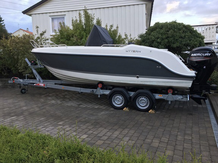

HiWard Svart 8.Februar.2019 Emnestarter Link til dette innlegget Svart 8.Februar.2019 (redigert) Da var førerkort oppgradert med B96. Det var en fullstendig smertefri affære og nå er utvalget av hengere brått noe større! I den anledning lurer jeg på hvor lang henger som er lang nok. Jeg har lagt ved et bilde jeg rappet fra en Finn-annonse av en Uttern S57 på det jeg tror er en Tysse 6324. Båten er 1 fot lengre enn min og hengeren er 686cm lang og anbefalt for båter inntil 23 fot. Jeg synes jo dette ser greit ut, men det er kanskje overkill på lengden? Om båten blir for kort er det jo en sjanse for at baugstøtten ikke kan justeres langt nok bak på hengeren ser jeg for meg. Redigert 8.Februar.2019 av HiWard (see edit history) Sitér dette innlegget Volvo Penta 5.7GXi-HF bensinmotor med DP-SM drev Link to post
tilplan Svart 8.Februar.2019 Link til dette innlegget Svart 8.Februar.2019 Hadde selv en henger som var litt i minste laget. Da ble det et problem å åpne bakluka på bilen. Det er uansett viktig å få en henger som passer slik at det blir en god balanse. Blir fort farlig å kjøre hvis ikke. Tror jeg heller ville hatt ett hakk for stor henger enn en som var i grenseland liten. Sitér dette innlegget Link to post
Kallethekid Svart 9.Februar.2019 Link til dette innlegget Svart 9.Februar.2019 Du har ofte tyngdepunktet på en slik båt ca 1/3 fra hekken. Det vil si at du på en 6 meters båt skal ha ca 2meter fra akselen til hekken av båten og 4 meter fra aksel til baugen av båten. Litt avhengig av skrogform og konstruksjon på hengeren pleier du å miste rundt en meter fra kule til baugstøtte, slik at hengeren da må være 5 meter fra kule til aksel, (eller senter aksler, hvis det er en boogiehenger). Du ender da ofte opp med en henger som er ca like lang som båten. Sitér dette innlegget Link to post
Sørlandet2 Svart 9.Februar.2019 Link til dette innlegget Svart 9.Februar.2019 HiWard skrev for 16 timer siden: Da var førerkort oppgradert med B96. Det var en fullstendig smertefri affære og nå er utvalget av hengere brått noe større! I den anledning lurer jeg på hvor lang henger som er lang nok. Jeg har lagt ved et bilde jeg rappet fra en Finn-annonse av en Uttern S57 på det jeg tror er en Tysse 6324. Båten er 1 fot lengre enn min og hengeren er 686cm lang og anbefalt for båter inntil 23 fot. Jeg synes jo dette ser greit ut, men det er kanskje overkill på lengden? Om båten blir for kort er det jo en sjanse for at baugstøtten ikke kan justeres langt nok bak på hengeren ser jeg for meg. Mange meninger her. Det er jo fordeler og ulemper med det meste, som er omtalt i denne tråden. For meg så virker det feil å kjøpe en boogietilhenger for å flytte en båt på 18 fot og under et tonn. Dette med mindre du har masse penger å bruke, samt planlegger å krysse landet. Jeg hadde en Tysse 6257 når jeg hadde en båt på din størrelse. Funket helt topp. Stabil og fin og kjøre. Fordeler med en aksel er at det er mulig å manøvrere hengeren etter den er koblet av bilen. Kjekt når den skal vries inn i hjørnet i garasjen, eller snues på oppstillingsplassen. På en Boggiehenger så er dette nærmest umulig. Samt doble utgifter på vedlikehold når bremsene begynner å ruste fast. Sitér dette innlegget Link to post
HiWard Svart 9.Februar.2019 Emnestarter Link til dette innlegget Svart 9.Februar.2019 10 minutes ago, Sørlandet2 said: Mange meninger her. Det er jo fordeler og ulemper med det meste, som er omtalt i denne tråden. For meg så virker det feil å kjøpe en boogietilhenger for å flytte en båt på 18 fot og under et tonn. Dette med mindre du har masse penger å bruke, samt planlegger å krysse landet. Jeg hadde en Tysse 6257 når jeg hadde en båt på din størrelse. Funket helt topp. Stabil og fin og kjøre. Fordeler med en aksel er at det er mulig å manøvrere hengeren etter den er koblet av bilen. Kjekt når den skal vries inn i hjørnet i garasjen, eller snues på oppstillingsplassen. På en Boggiehenger så er dette nærmest umulig. Samt doble utgifter på vedlikehold når bremsene begynner å ruste fast. Jeg er enig i at Tysse 6257 ser ut som en passe stor henger, men den tillater bare last som er 30kg tyngre enn båten veier med tom tank. Neste i serien til Tysse blir 6261 som jeg tror er helt lik boggihengeren på bildet bortsett fra at den ikke har boggi da.. BK P1522T er kanskje mer aktuell, høyere nyttelast og det ser ut som at baugstøtten kan justeres ganske mye i lengderetning. Sitér dette innlegget Volvo Penta 5.7GXi-HF bensinmotor med DP-SM drev Link to post

Kallethekid Svart 9.Februar.2019 Link til dette innlegget Svart 9.Februar.2019 (redigert) Sørlandet2 skrev for 10 timer siden: Mange meninger her. Det er jo fordeler og ulemper med det meste, som er omtalt i denne tråden. For meg så virker det feil å kjøpe en boogietilhenger for å flytte en båt på 18 fot og under et tonn. Dette med mindre du har masse penger å bruke, samt planlegger å krysse landet. Jeg hadde en Tysse 6257 når jeg hadde en båt på din størrelse. Funket helt topp. Stabil og fin og kjøre. Fordeler med en aksel er at det er mulig å manøvrere hengeren etter den er koblet av bilen. Kjekt når den skal vries inn i hjørnet i garasjen, eller snues på oppstillingsplassen. På en Boggiehenger så er dette nærmest umulig. Samt doble utgifter på vedlikehold når bremsene begynner å ruste fast. Enig. Jeg ville ikke valgt en boogiehenger til en slik båt, hvis jeg ikke ofte kjørte i øde områder der det kan være viktig å klare en punktering uten å måtte skifte hjul. Sjeldenutpå skrev for 6 timer siden: Vist ikkje eg hugsar feil hadde min tidligere båthenger midtramme ganske lang slik at eg kunne flytte baugstøtta langt bak, og flyttbar aksel. Nokre år sidan. Kanskje det var brenderup Baugstøtten kan som regel flyttes en god del, men tror reglene nå for tiden gjør det vanskelig å ha aksler som kan flyttes. Mener at hengeren må være i samsvar med de mål på hjulbase og overheng som står oppgitt i vognkortet. Redigert 9.Februar.2019 av Kallethekid (see edit history) Sitér dette innlegget Link to post
