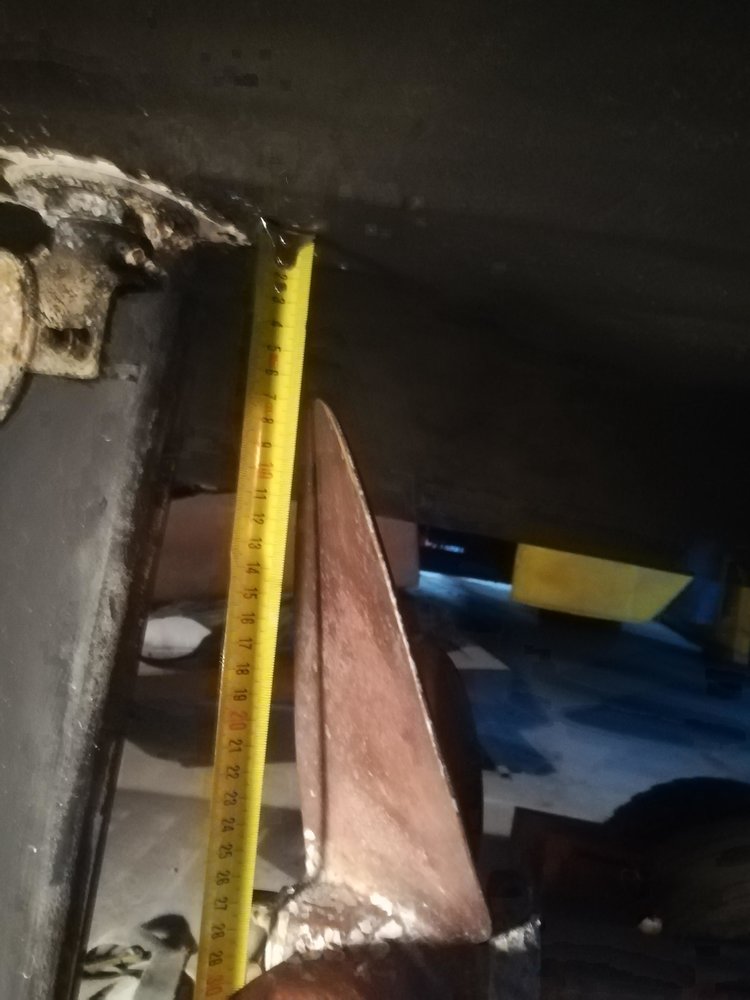

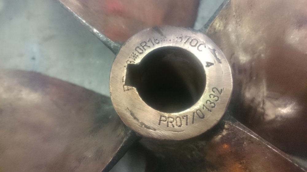

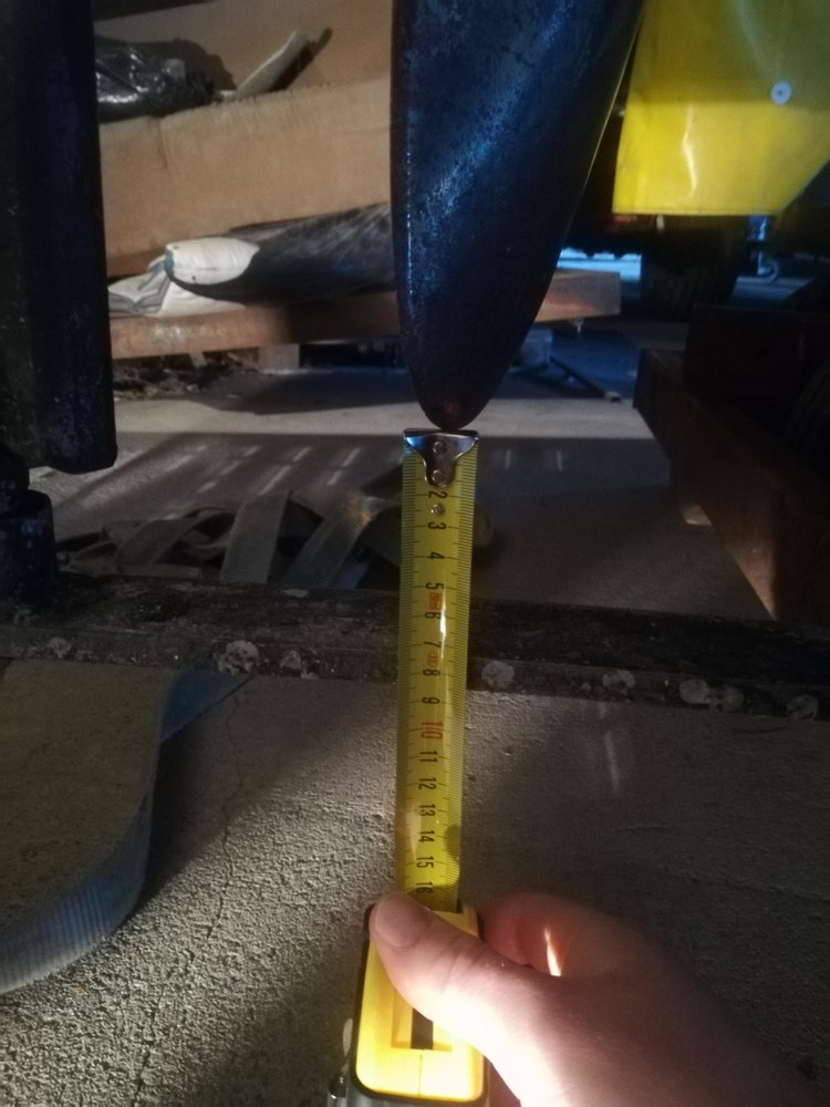

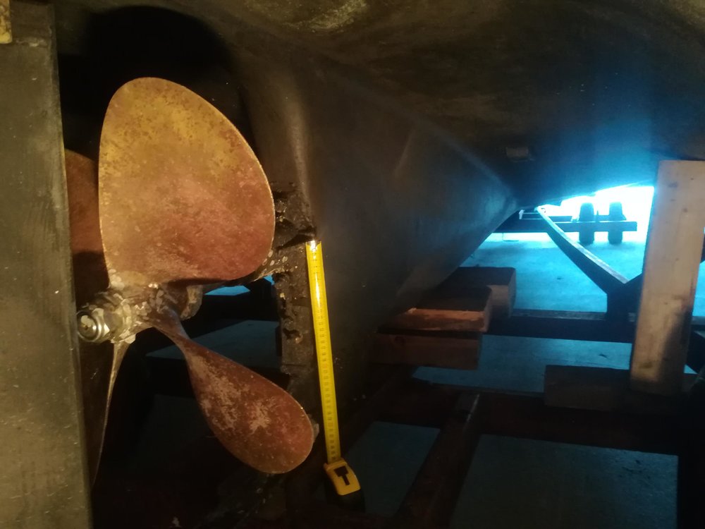

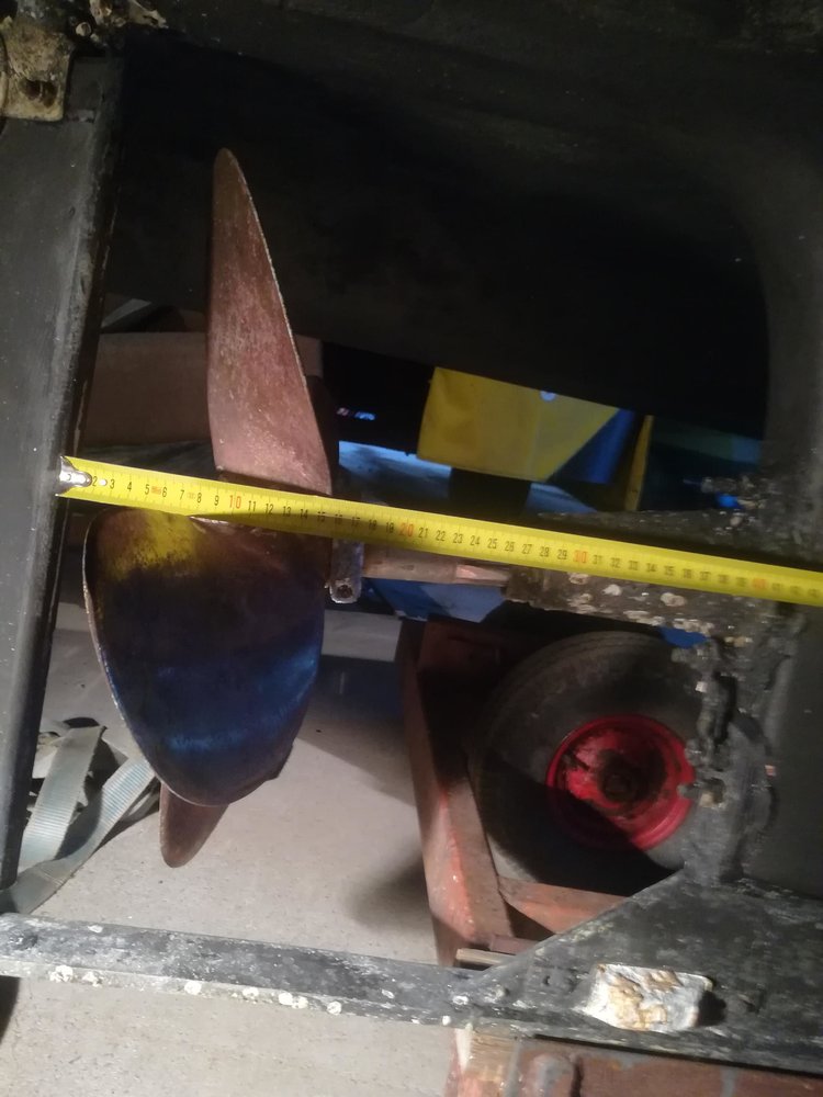

Jeg ønsker å prøve en Scewback propell for primært og redusere støy og vibrasjon.  Jeg har vært i kontakt med et firma som beregner propeller og fått til svar at Radice S8 i størrelsen 19x19 er å anbefale.
jeg har i dag en  Radice 18x18. 4 blads høyregående propell. Med denne propellen klarer jeg akkurat maks turtall med litt groe og last.
Grunnet til at jeg legger ut her er fordi jeg mistenker at den propellen jeg har fått anbefalt er i tyngste laget. Håper derfor noen her inne har vært borti lignende eller har en mening om dette. legger ved bilder,data om motor og propell samt notater gjort ved fartsmålinger.  Kan legge til at motorlabber er nye, motor er rettet opp og aksel er målt for kast.
Motor er Tamd 41P-A 2001 mod i god stand.  196 hk
Girkasse : HS63A-A  utveksling 2.04
40 mm aksel
Master 820 1985 mod
Vekt målt med kranbil 3600 kg
Ferielastet vil jeg tro er 4-4200 kg
Båten har 30 cm lange flaps
Skroglengde tot 820 cm
Vannlinjelenge 710cm
Turtall knop   Bemerkning
1000 4,4           Målingen er tatt 2/9-18 ca 6m/s vind på relativt flatt vann.
1200 5,2           Diesel og vanntank var 1/2, ca 150 liter i hver.
1400 5,8           Det må antas noe groe under båten , men ikke av stor betydning. Flaps ble ikke brukt under målingen.
1600 6,7           Absolutte maks hastighet er målt på våren til 25 knop. Da med lite vann og diesel.
1800 7           Normal topphastighet er ca 23 knop.
2000 7,4   Setter seg bak med store bølger   Målingene er tatt med 2 gpsèr kjørt samme strekning 2 veier .
2200 7,8           Båtens vekt er målt med kranbil , ca 3600 kg.  Ferielastet ligger nok båten på 4-4,2 tonn.
2400 9
2600 10   Her begynner den å løfte seg bak
2800 11,8
3000 14
3200 15,5
3400 17,2
3500 18,4   Marsfart
3600 19,4
3800 20,8
3950 22,5   Full gass
