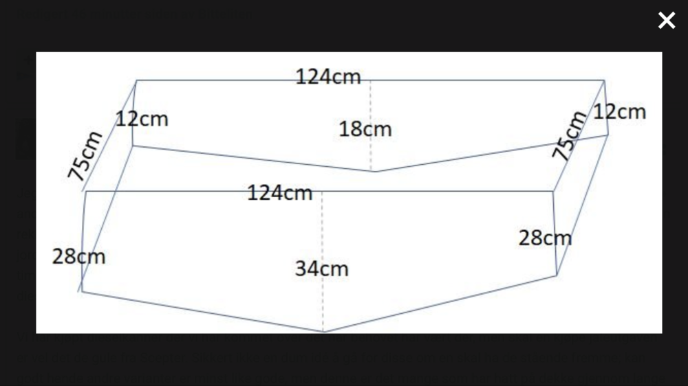

Bitteliten Svart 18.Januar.2019 Emnestarter Link til dette innlegget Svart 18.Januar.2019 (redigert) Talk for gode innspill ? Tanken kommer til å ha denne formen, der høyeste siden er inn mot et skott der det ikke vil være innsyn. Skal jeg ha et slikt målerør blir det mye tapt volum ved at tanken må bli minst 5 cm kortere der den er høyest. Peilepinne kan være et alternativ, men blir knotete om jeg må ta av mannlokket med mange skruer. Elektrisk giver er naturøigvis mulg, men poenget er å ha så enkel installasjon som mulig ? Redigert 18.Januar.2019 av Bitteliten (see edit history) Sitér dette innlegget Link to post

Hulda Svart 18.Januar.2019 Link til dette innlegget Svart 18.Januar.2019 (redigert) Men hvis du vil ha det enkelt og idiotsikkert, så er systemet som sap 2000 viser til ikke dumt. I og med at du ikke skal benytte 'Hulda-metoden' til tankinstallasjonen, bør ekstratanken din ha lufting. Da må du ha et uttak i toppen. Da kan du også lage et uttak langt nede på siden av tanken, med en ventil. Så er det et t-stykke på toppen, to slanger og et gjennomsiktig rør, og du kan teoretisk ha tanken liggende i akterskarpen og målerøret i forpiggen. Tenk litt på den muligheten. Hulda ville gjort noe av det samme, men tanken min hadde allerede en Wema montert da jeg kjøpte slakteofferet, og måleren fungerer. Når jeg tenker etter, en Wema/Biltema hadde vært det enkleste. Minst søl, minst installasjon. Jeg har ikke fått rota meg til å montere instrument enda. Ohmer med multimeter rett på Wema'en. Funker helt utmerket. Redigert 18.Januar.2019 av Hulda (see edit history) Sitér dette innlegget Link to post

Komodo Svart 18.Januar.2019 Link til dette innlegget Svart 18.Januar.2019 Bitteliten skrev for 12 timer siden: ..., der høyeste siden er inn mot et skott der det ikke vil være innsyn. Skal jeg ha et slikt målerør blir det mye tapt volum ved at tanken må bli minst 5 cm kortere der den er høyest. Med den plasseringen skjønner jeg at du vil ha måleren på toppen av tanken. Poenget mitt var bare at den ikke behøvde å bygge mer enn tanken i bredden. Sitér dette innlegget Draco 20 blir jolle Skroggjennomføringer og materialkvalitet DIY Badeplattform DIY Anker i syrefast Link to post

Eureka Svart 18.Januar.2019 Link til dette innlegget Svart 18.Januar.2019 Men den aktuelle båten er jo en "på skrå-båt". Tanken ser jo også ganske lav og bred ut. Med gjennomsiktig slange på utsiden, må man ihverfall bare gjøre avlesing når båten ligger i vater. Ellers blir det fort feil nivå. jeg har den løsninga på comforten. Riktignok en 45 liters tank, men den er høy og smal. Sitér dette innlegget Link to post
