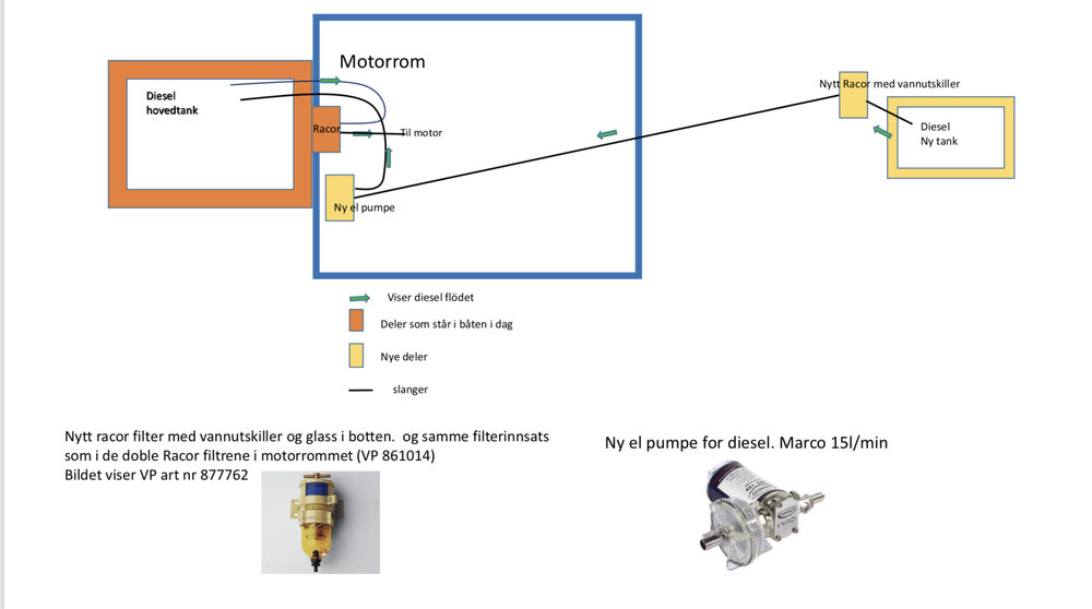

Bitteliten Svart 19.Januar.2019 Emnestarter Link til dette innlegget Svart 19.Januar.2019 Skal ha filter med sikteglass mellom tank og transferpumpe. Sitér dette innlegget Link to post

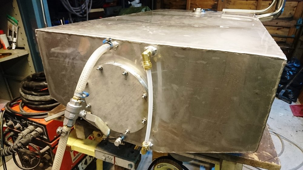

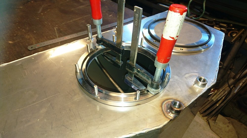

Komodo Svart 19.Januar.2019 Link til dette innlegget Svart 19.Januar.2019 (redigert) Jens_P skrev for 17 timer siden: Hva med et mannhull med gjennomsiktig lokk? Om du må se tanktoppen for å lese av nivå kan du like gjerne se inn i tanken. Bonus er muligheten til å oppdage møkk før det tetter filteret. Også kalt se-glass, smart forslag! Men det kan være vanskelig å se inn i en mørk tank, derfor utvider jeg forslaget på følgende måte: Du monterer to seglass, helst ett på toppen og ett i siden. Det ene seglasset bruker du for å sette en lommelykt mot for å få lys i tanken. Inne i tanken fastmonterer du en nivåstav med skala, denne sveises fast. Når du lyser skrått inn i tanken ser du nivået på staven. Glasset bør være herdet glass, aller helst borosilikatglass. Dette brukes som seglass på bla. dampkjeler og er meget sikkert. Tilsvarende glass er også mye brukt i dykkerlykter, som tåler høye trykk og store temperaturforskjeller. http://www.bagges.no/produkt/klinger-nivavisere-flowindikator-seglass-indikatorkraner/ Lagt til: Og der fant jeg jaggu slike glass jeg tenkte på: https://www.ebay.com/itm/diam-60-70mm-chemical-pipe-boiler-high-borosilicate-glass-wafer-thick-6-20mm-A1P/292384349625?hash=item4413771db9:m:m2urJdD-Y9qOM8mJo7XFMHQ:rk:30:pf:0 Redigert 19.Januar.2019 av Komodo (see edit history) Sitér dette innlegget Draco 20 blir jolle Skroggjennomføringer og materialkvalitet DIY Badeplattform DIY Anker i syrefast Link to post
Hulda Svart 19.Januar.2019 Link til dette innlegget Svart 19.Januar.2019 Bitteliten skrev for 1 time siden: Skal ha filter med sikteglass mellom tank og transferpumpe. Jasså, du følger med :-) I dag kom jeg bort til bilen. Den ene ruta i herdet glass var bare sukkerbit-fragmenter. For to uker siden var det en cabincruiser bortpå her. Han lukket igjen skyvedøren og ruta eksploderte. Jeg vil ikke engang ha herdet glass i brillene. Har sett altfor mye av denslags. Du må ta forholdsregler om du skal ha vindu i siden på tanken, og det skal være tett over tid. Sitér dette innlegget Link to post
Bitteliten Svart 19.Januar.2019 Emnestarter Link til dette innlegget Svart 19.Januar.2019 (redigert) Jada, følger med ja ?Det er masse læring for alle på forumet her i en slik tråd så det er flott at mange skriver. Denne tanken kommer til å å ligge under senga der vi sover. Båten skal rundt Kapp horn. Muligens over Drake Passage om vi får lov av myndighetene (etter sist Berserk «stuntet» har myndigheter og forsikringsselskaper strammet inn..). Den tanken skal være tett og alltid fungere. Keep it simple stupid. Mannlokket blir av stål. Derfor er også Maritims Alibaba måler ikke bra nok. Det jeg funderer på er å få kalibrert en tankmåler slik at den viser riktig på en tank med skrå bunn. Måleren blir plassert der tanken er høyest vil jeg tro. Gjør jeg ting for vanskelig her? Prinsippskissen for opplegget er skissert her. Plassering av ekstratank er konsekvens av vektfordeling i båten samt ønske om å ha tanken så lavt som mulig i båten i forhold til hvor det er ledig rom. Samt hvor annet utstyr som skal ombord kan plasseres (det er ikke lite...... ??) Poenget med eget dieselfilter på ekstra tanken er å vite at all diesel fra ekstratank til hovedtank er ren. med dette opplegget kan jeg også enkelt bruke Marco pumpa og litt løse dieselslanger til å koble opp et priming opplegg for diesel i hovedtanken om det blir behov for det. Redigert 19.Januar.2019 av Bitteliten (see edit history) Sitér dette innlegget Link to post
Hulda Svart 19.Januar.2019 Link til dette innlegget Svart 19.Januar.2019 Tror jeg ville valgt pumpe beregnet for kontinuerlig drift uten tannhjul og elektromotor, men det er ditt valg. Sitér dette innlegget Link to post
Bitteliten Svart 19.Januar.2019 Emnestarter Link til dette innlegget Svart 19.Januar.2019 Tar gjerne i mor tips om andre pumper ? Sitér dette innlegget Link to post
Komodo Svart 19.Januar.2019 Link til dette innlegget Svart 19.Januar.2019 Hulda skrev 20 minutter siden: I dag kom jeg bort til bilen. Den ene ruta i herdet glass var bare sukkerbit-fragmenter. For to uker siden var det en cabincruiser bortpå her. Han lukket igjen skyvedøren og ruta eksploderte. Jeg vil ikke engang ha herdet glass i brillene. Har sett altfor mye av denslags. Du må ta forholdsregler om du skal ha vindu i siden på tanken, og det skal være tett over tid. Bilruter blir lite sammenlignbart med forslaget mitt Hulda. Har du sett mange damkjeler med knuste seglass? Tett over tid er heller ikke noe problem. Bruker man runde glass som jeg linket til over kan man maskinere flenser og bruke O-ring, tilsvarende løsning som jeg brukte på mannluka i bensintanken i Dracoen. Har også laget dykkerlykter etter det prinsippet som vi har trykktestet til 300m. Aldri hatt lekkasje på det prinsippet. Dette kan ikke sammenlignes med et lokk av tynnplate, skrudd med tilklipt flatpakning og karroseriskruer. Her under tetthetstesting. Stod med trykk over en uke, sank ikke en millibar. Bitteliten skrev 9 minutter siden: Husk at du må ha luft til tanken også ... Sitér dette innlegget Draco 20 blir jolle Skroggjennomføringer og materialkvalitet DIY Badeplattform DIY Anker i syrefast Link to post
Hulda Svart 19.Januar.2019 Link til dette innlegget Svart 19.Januar.2019 @Komodo, det er vel akkurat det du skriver som jeg skriver, er det ikke? @Bitteliten, ref. IM om et par pumper der. Plungerpumper drives av (vanligvis) elektromagnet. Mange av dem går til evig tid. Tåler tørrkjøring bedre enn noe annet. Tåler mer møkk enn noe annet. Kan kjøres kontinuerlig. Når vi skulle lense tanker med vanskelig innhold offshore, plunger. I Hulda sitter det fire stykker. En på aggregatet, en på motoren, en på dagtanken og jammen har ikke Eber'n også en slik pumpe. Alle har gått i mer enn 10 år uten å feile. Sitér dette innlegget Link to post
Komodo Svart 19.Januar.2019 Link til dette innlegget Svart 19.Januar.2019 Da misforstod jeg deg. Jeg trodde du advarte mot å bruke seglass. Sitér dette innlegget Draco 20 blir jolle Skroggjennomføringer og materialkvalitet DIY Badeplattform DIY Anker i syrefast Link to post
Hulda Svart 19.Januar.2019 Link til dette innlegget Svart 19.Januar.2019 Komodo skrev 5 minutter siden: Da misforstod jeg deg. Jeg trodde du advarte mot å bruke seglass. Nei. Men innfestingen må maskineres plant. Jeg har blant annet jobbet for DuPont med tanker, pumper og systemer. Sitér dette innlegget Link to post
Komodo Svart 19.Januar.2019 Link til dette innlegget Svart 19.Januar.2019 Ja da er vi enige Jeg skal finne fram et eksempel på hvordan dette kan gjøres etterpå, men nå har jeg en båthenger som skal ha seg et nytt lager... Sitér dette innlegget Draco 20 blir jolle Skroggjennomføringer og materialkvalitet DIY Badeplattform DIY Anker i syrefast Link to post
Bitteliten Svart 19.Januar.2019 Emnestarter Link til dette innlegget Svart 19.Januar.2019 @ Hulda. Har du linker til noen pumper du anbefaler? (Ikke Biltema, det kan jeg ha som backup) Sitér dette innlegget Link to post
Hulda Svart 19.Januar.2019 Link til dette innlegget Svart 19.Januar.2019 Nei, det har jeg ikke her jeg er nå. Men kontakter du Aarnes Amerikanske Bildeler nerri hogget for der du bor, så har de Carter beregnet for US dieselmotorer. De er like bra som Biltema sine :-) Det er ikke alt fra Biltema som er bare dritt, de har faktisk en hel del som er av utmerket kvalitet. Den ene Carter,en min har lidd mye opp gjennom årene. Planen er å erstatte den med en pumpe fra Biltema som jeg linket til tidligere. Carter,en går enda, men den har begynt å jamre seg en del. I og med at jeg kan trekke 120 liter fra dagtanken min, er det ikke slik at det er noe hast. Andre prosjekter ligger foran i løypa. Sitér dette innlegget Link to post

Bitteliten Svart 21.Januar.2019 Emnestarter Link til dette innlegget Svart 21.Januar.2019 (redigert) Tanken akter kommer til å ligge over hovedtanken i høyde. Det er en konsekvens av båtens form og hvor det er ledig plass Luftig og fylling må også på plass ja - det er planlagt - bare ikke tegnet inn Årsaken til at et sikteglass ikke er første pri er faren for lekkasje i bunnen av tanken - både med tanke på dieselsøl i bunnen av båten, tapt diesel og forurensning i sårbare områder. Som jeg har skrevet tidligere - får jeg ikke tak i en mekanisk dieselmåler får det bli en elektrisk. Det er bare så mye mer styr å få den montert med tanke på kabeltrekking og installasjon Det var det som var bakgrunnen til spørsmålet mitt her - så om noen har tips om gode mekaniske målere som er tilgjengelige for kjøp i Norge eller Sverige er det supert Det føres loggbok over både dieselforbruk/motortimer/generatortimer og påfylling i dag. Det er veldig nyttig - ikke minst fordi vi har oppdaget at motorens forbruk er lavere enn det som står i instruksjonsboka . Tankmåler er kjekt i tilfelle hjernesvinn... Peilepinne er nevnt av flere. Hvordan kan det enkelt løses? Redigert 21.Januar.2019 av Bitteliten (see edit history) Sitér dette innlegget Link to post
Komodo Svart 21.Januar.2019 Link til dette innlegget Svart 21.Januar.2019 Bitteliten skrev 38 minutter siden: Årsaken til at et sikteglass ikke er første pri er faren for lekkasje i bunnen av tanken - både med tanke på dieselsøl i bunnen av båten, tapt diesel og forurensning i sårbare områder. Med sikteglass, tenker du da på seglass, eller nivåglass? Med nivåglass mener jeg røret som sap la inn bilde av. Sitér dette innlegget Draco 20 blir jolle Skroggjennomføringer og materialkvalitet DIY Badeplattform DIY Anker i syrefast Link to post
Bitteliten Svart 21.Januar.2019 Emnestarter Link til dette innlegget Svart 21.Januar.2019 nivåglass Sitér dette innlegget Link to post
mons Svart 21.Januar.2019 Link til dette innlegget Svart 21.Januar.2019 Maxi 77 har en rørstubb sveist inn øverst i tanken. Oppi dette ligger en 2 mm syrefast stang med en liten kork nederst. Åpner blindplugg i toppen av røret og stanga flyter opp tilsvarende nivået. På Maxi er hullet under blindlokket bare 2,5 mm. Hvis du ønsker det kan du bruke feks 20 mm rør og la det gå helt til bunnen. Da kan du ha korken inni røret istedenfor under og bruke det til å suge litt opp for å sjekke om du har dritt i bunnen Sitér dette innlegget Mons Link to post
Bitteliten Svart 21.Januar.2019 Emnestarter Link til dette innlegget Svart 21.Januar.2019 (redigert) Roger jo skrev for 22 timer siden: Hvorfor måler på den tanken, det er vel bare å pumpe den tom når det er plass på på hovedtanken. Og det ble også løsningen - fikk ikke tak i den måleren fra Moeller eller noen andre av god nok kvalitet på en fornuftig måte. Og da er det like greit å vite tankens nye volum nøyaktig, hvor mange liter i minuttet pumpa trekker og føre loggbok over transfer av diesel Takk for alles engasjement i denne lille saken Et siste sak jeg lurte på er: er det noen som har sett et dieselfilter alla Mr Funnel i proff kvalitet? Jeg har største Mr Funnel av plast - men ser etter noe som har større gjennomstrømningskapasitet . Før fantas Baja dieselfilter - men disse er også ute av produksjon Redigert 21.Januar.2019 av Bitteliten (see edit history) Sitér dette innlegget Link to post
