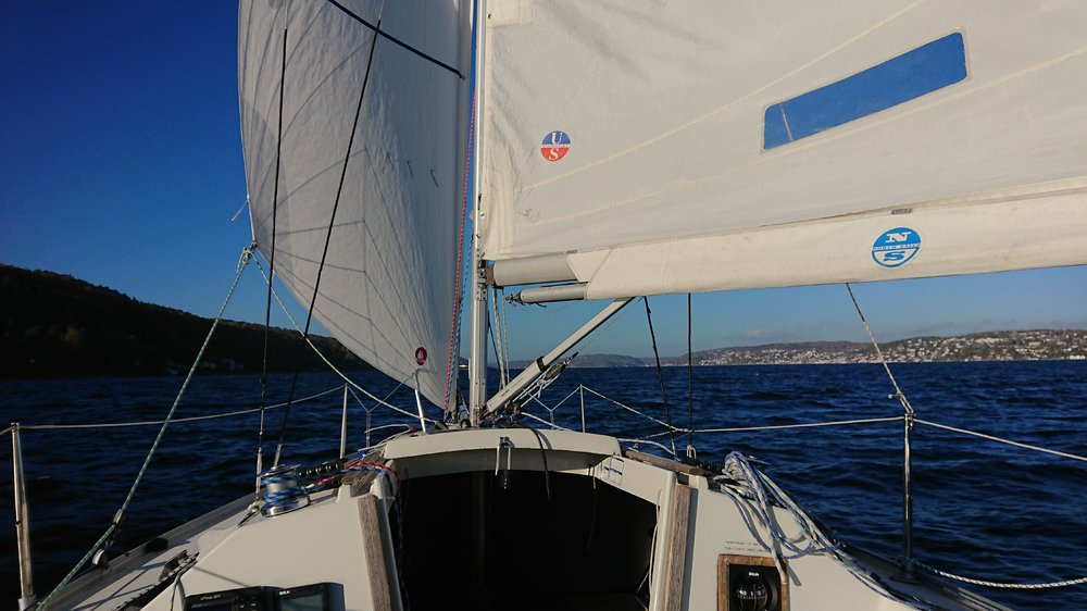

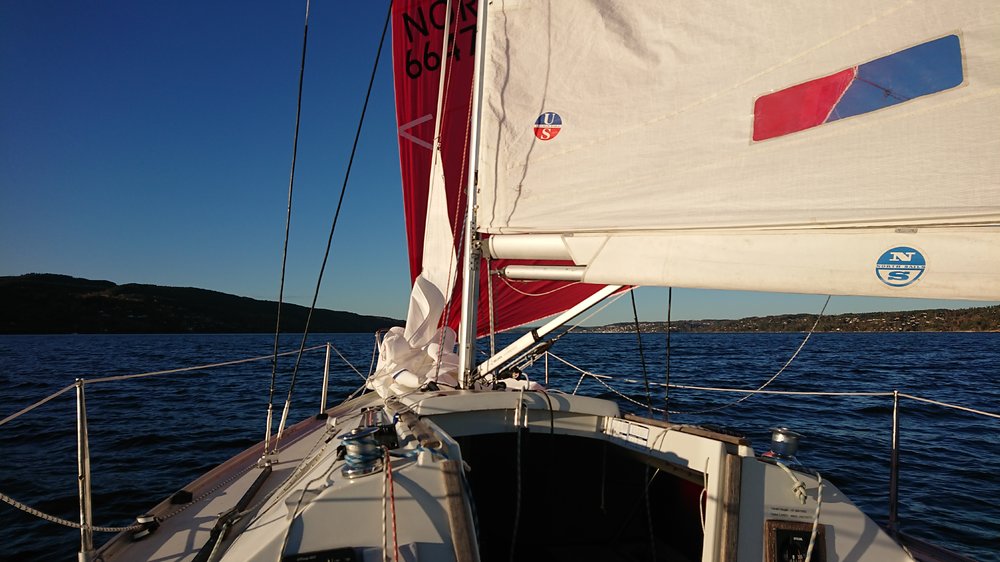

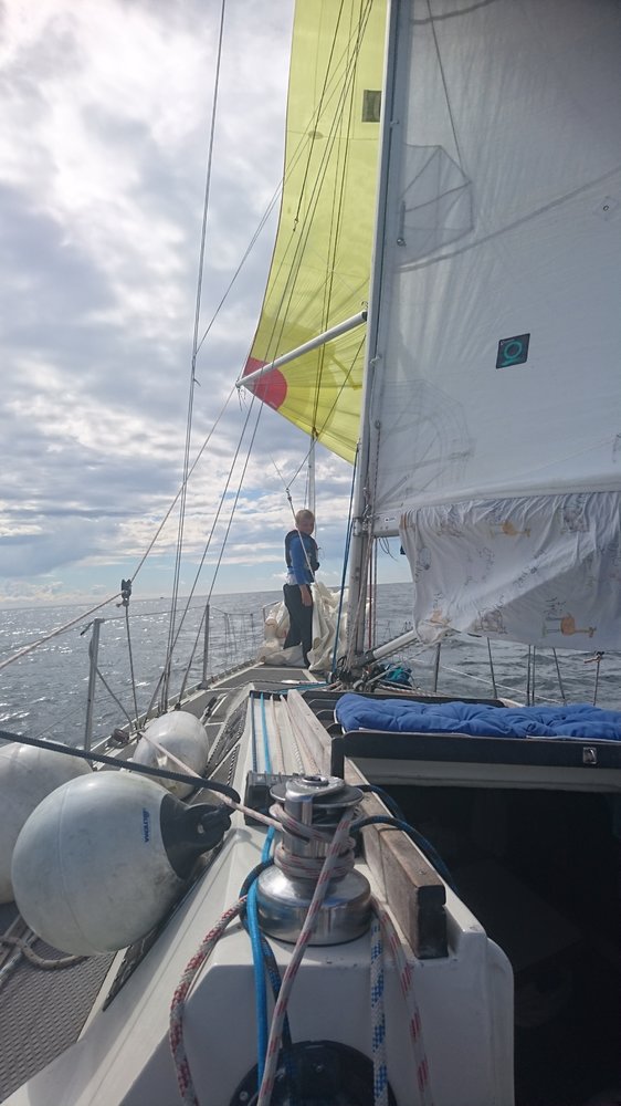

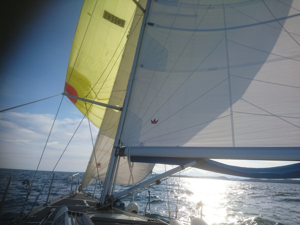

Her er mitt nyeste midt imellom seil.
På slør med autopilot vestover mot Tromøya. Båtfart ca 8 knop.
På vei over Oslofjorden til vaderøyene I Sverige.Minsten er framme og tar ned fokken.
Drivenhet autopilot i drift. Spinnaker oppe.

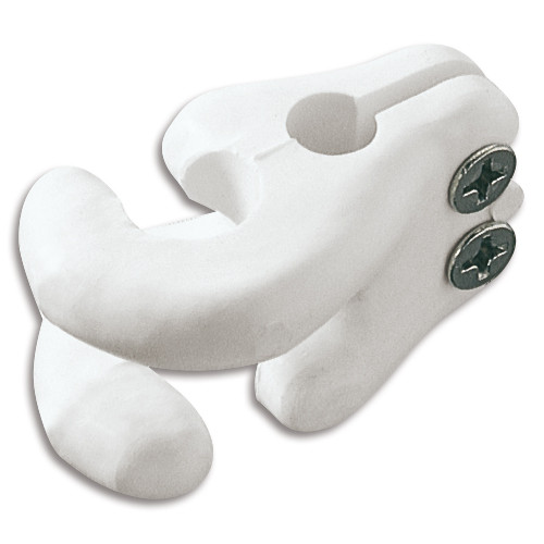

Hva slags stagkroker?  Noen erfaringer eller synspunkter?
Båten har 5mm wire forstag. De to første alternativene er veldig enkle å montere selv (og evt fjerne hvis de ikke duger).
Jeg liker Wichard sine fordi de kan betjenes med en hånd, men er litt mer plunder å montere.  Myke sjakler i dyneema virker kronglete å ta av og på.

b. Ronstan vri-på krok festes med to skruer
https://www.velasailingsupply.com/ronstan-jib-hank-5mm-wire/
