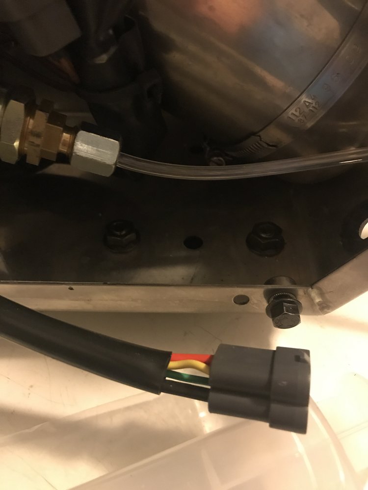

Kabelstokken fra varmeren har 4 ledninger. Pluss og minus som samt en grønn og en blå ledning.
Etter å ha studert el-skjemaet til luftvarmeren fra samme produsent antar jeg at Pluss og minus skal til batteri, og at det skal være forbindelse mellom batteriets minus pol og kontrollpanel. Jeg antar videre at en av de andre ledningene er til av/på og at denne skal kobles mot minus via bryter men hvilken ledning styrer av/på og hva er den siste ledningen til?

Dersom det er en standard 091-D beregnet for kjøretøy, har du en kontakt med 4 pinner, rød, sort, gul og grønn. Rød = +, sort = -, gul = signal ut til f. eks. vifte og grønn = start. Rød og sort til strømtilførsel, + inn på grønn starter/kjører varmeren og når den er i gang gir den en + ut på gul til f. eks. et styrerele for vifte/defroster. Er det en 091-DM, er tilkoblingen annerledes. Type burde vært angitt i startinnlegget.

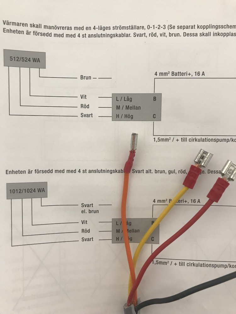

Som en liten sidenote kan jeg nevne at jeg fikk meg litt (ubetydelig) ekstra hodebry når jeg skulle koble opp defrosteren.
Defrosteren som før het Isotherm og som nå heter Eberspacher var overstrødd med «quality checked» klistremerker, men noe har nok gått galt likevel.
Finn 3 feil på vedlagte bilde.
Begynte å lure på om jeg var blitt fargeblind. Likte spesielt godt «svart eller brun» henvisningen, særlig siden svart tilsynelatende enten kunne være til full fart ELLER til minus..  :smiley:
