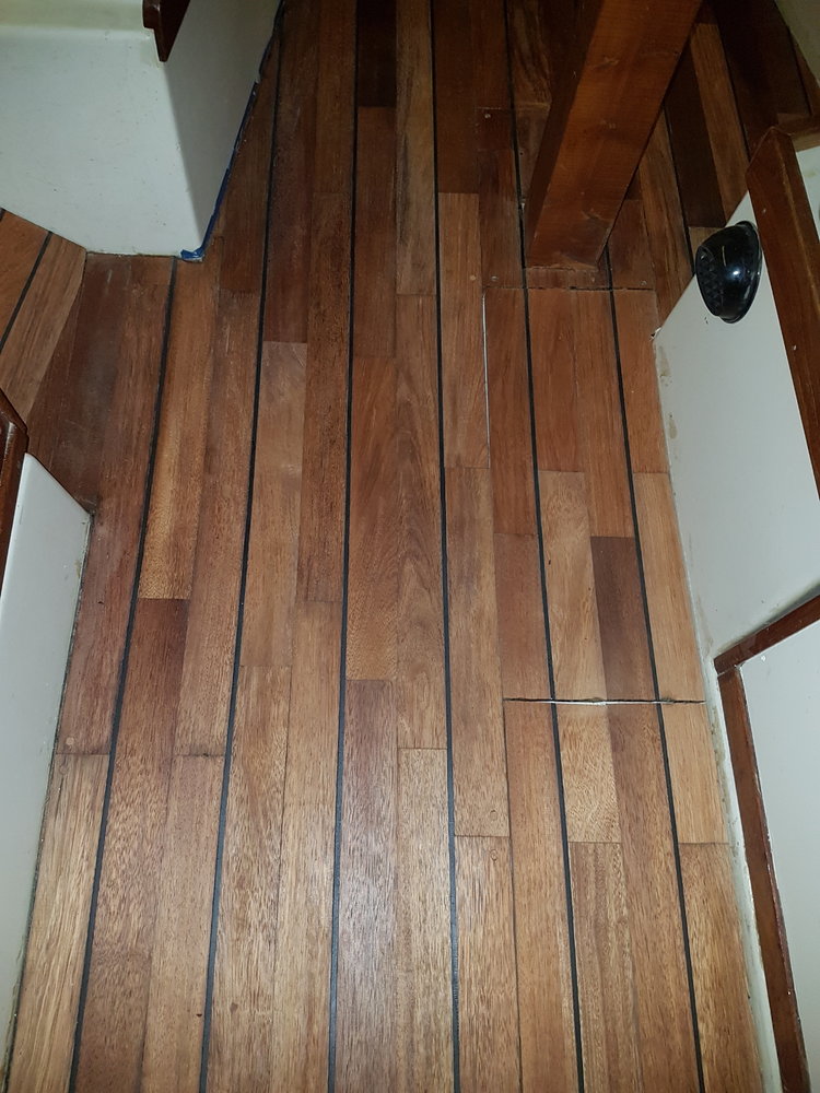

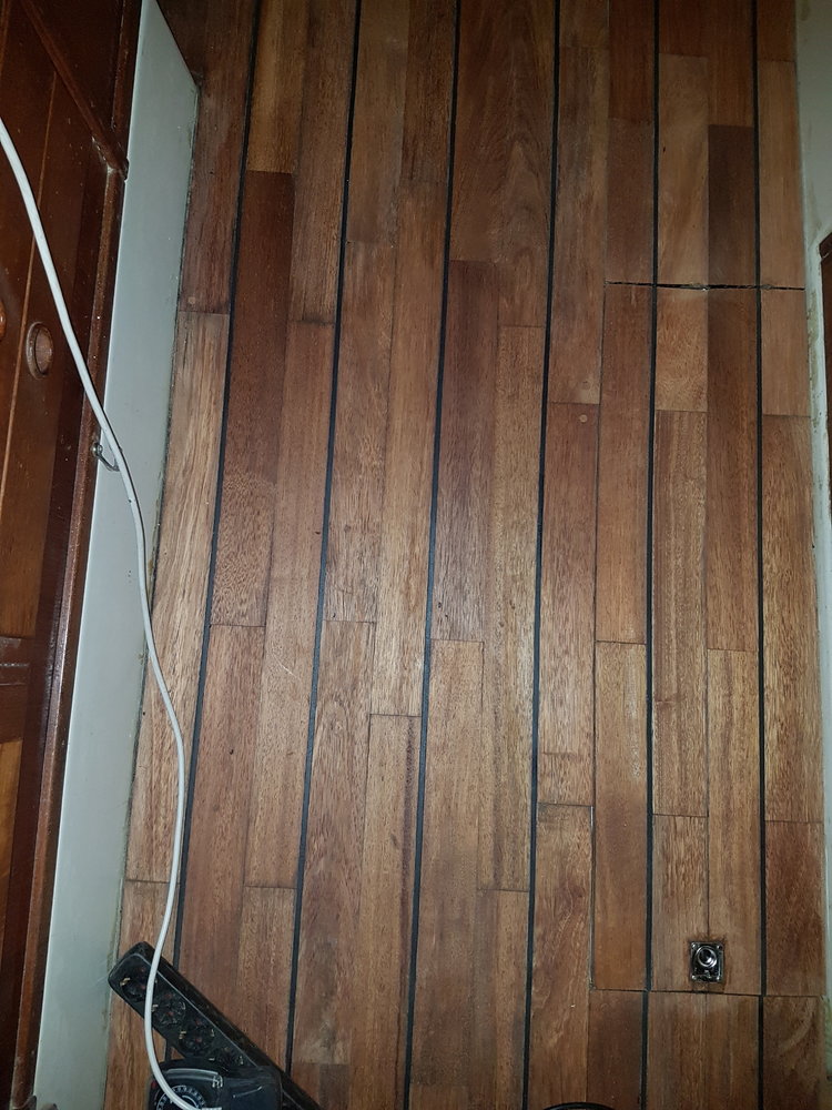

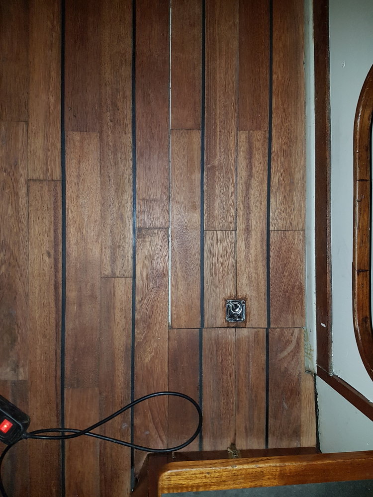

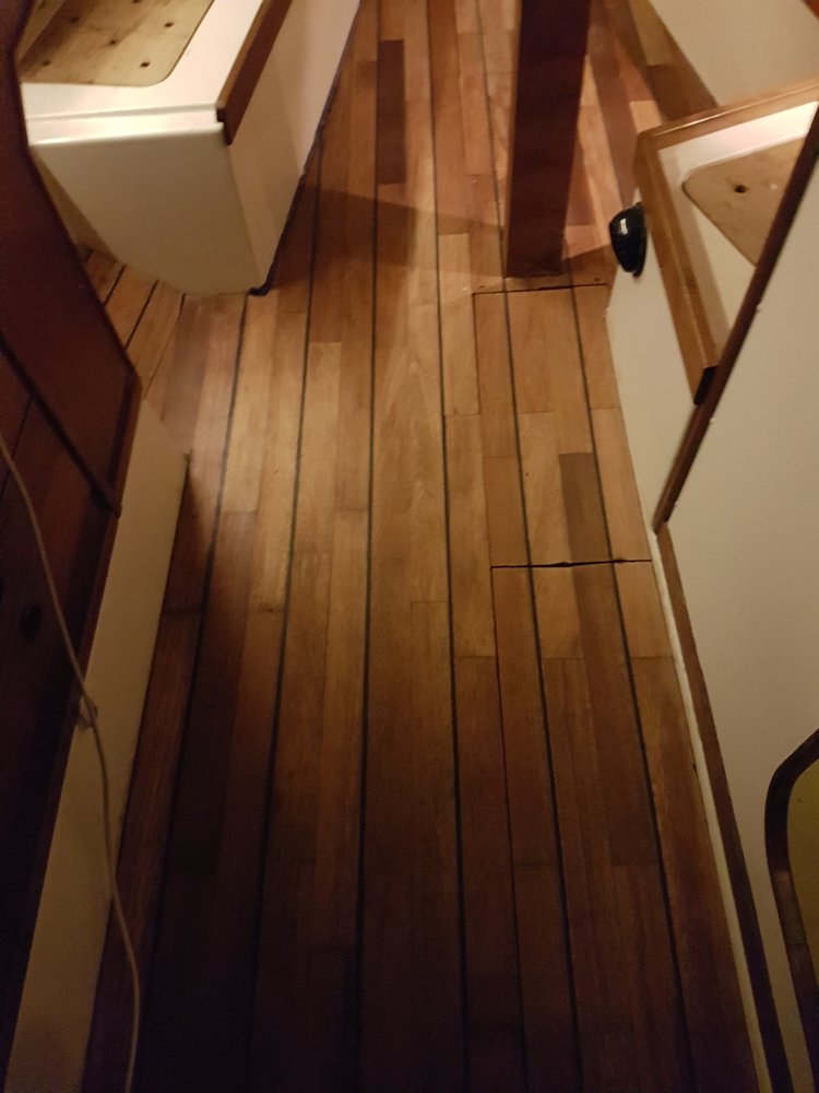

Har et lite miniprosjekt på gang i min Columbie C86. Da den var ny ble det montert et meget pent og bra gulv i Merbau med nater.
Dette tror jeg ble gjort av et firma å er meget profesjonelt lagt. Nå er lakken slitt å det er på tide å fjerne lakk/skjere ned natene slipe å lakke det.

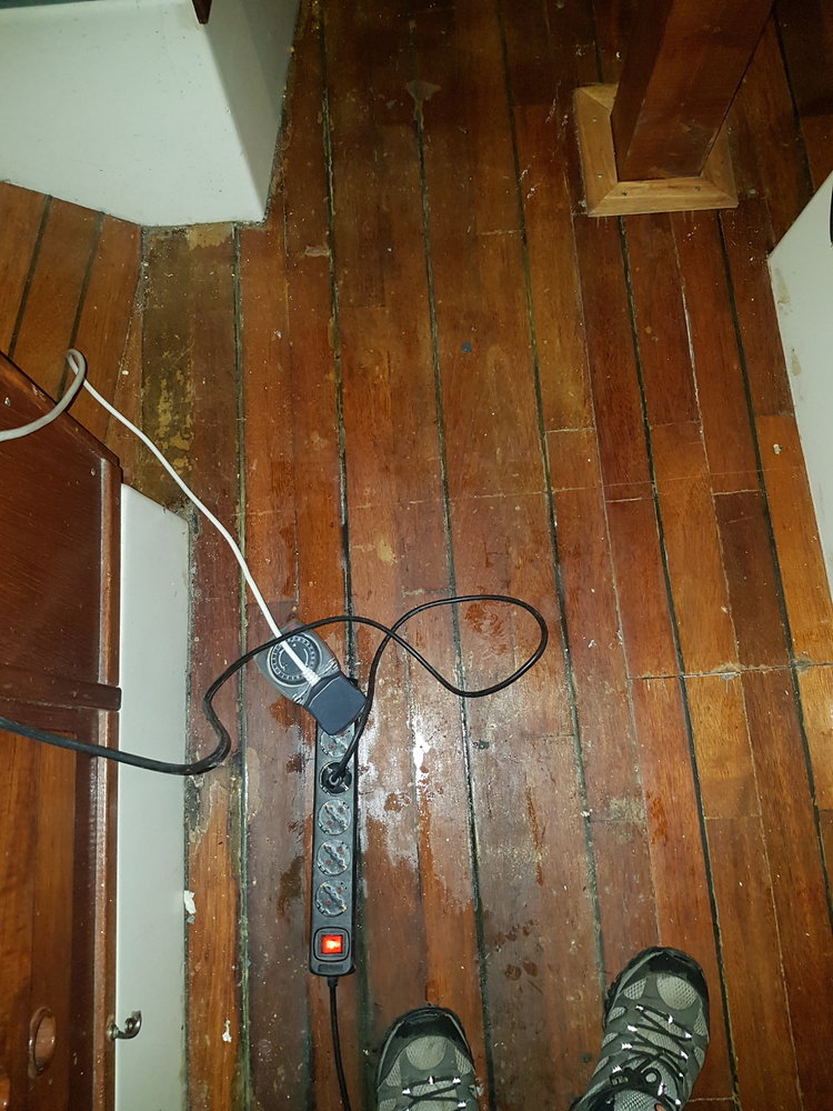

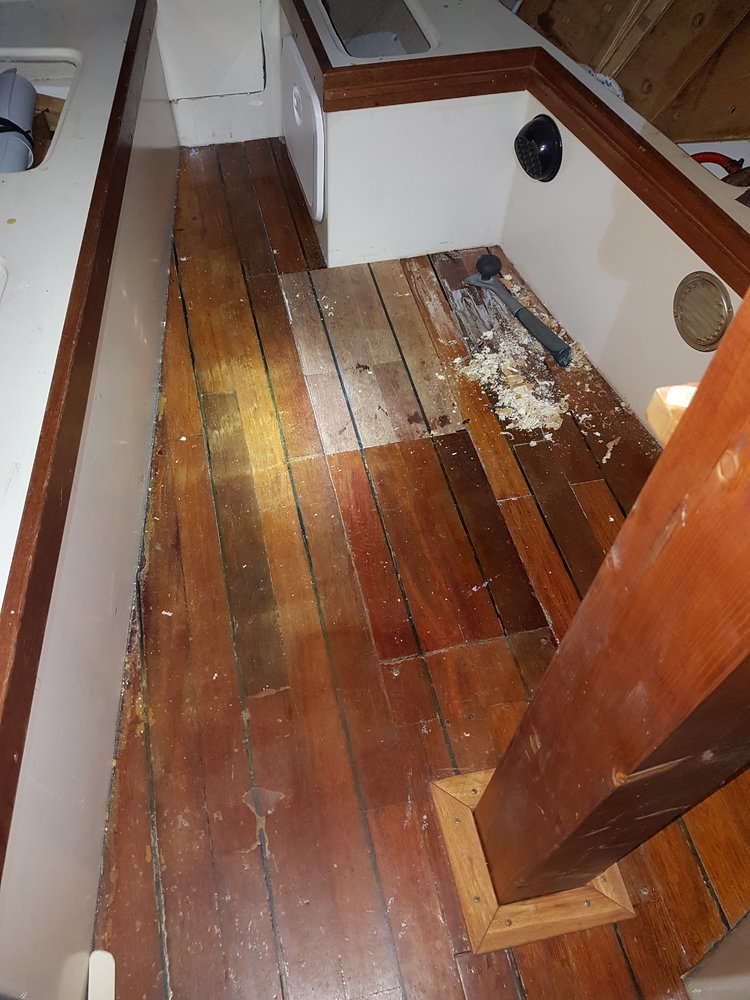

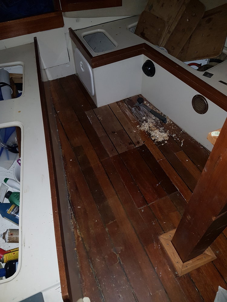

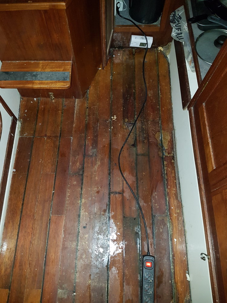

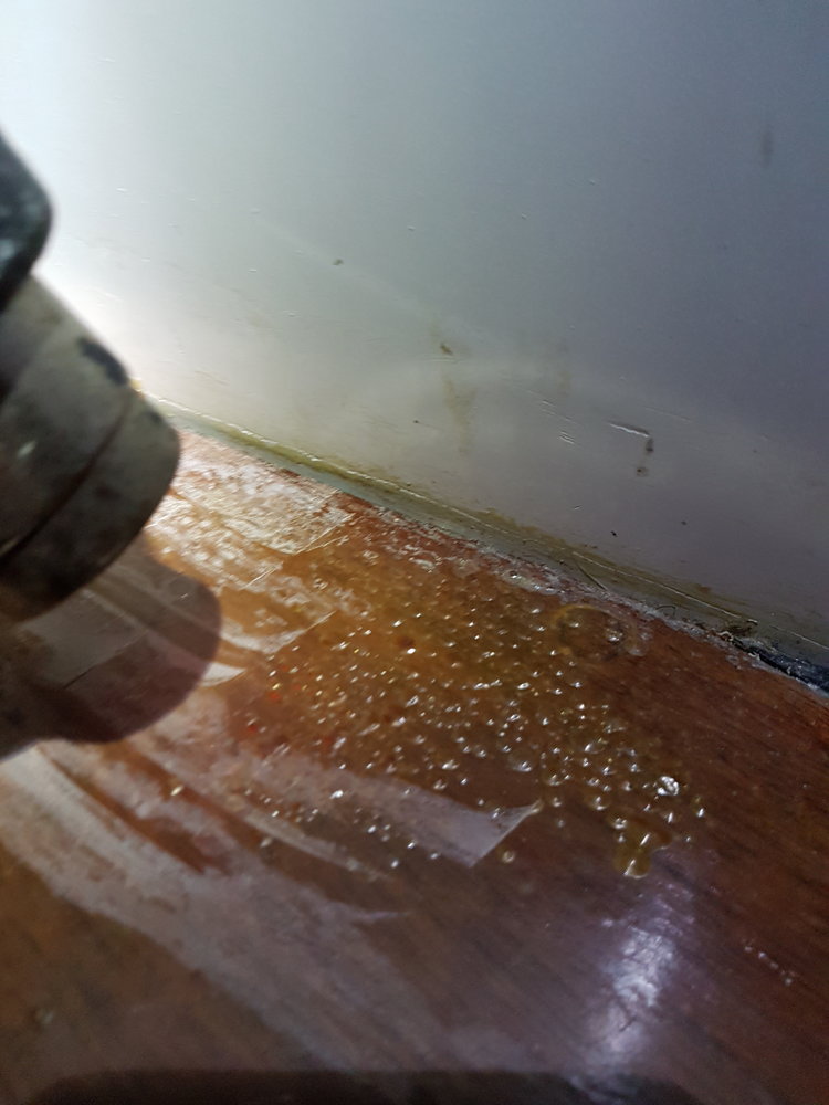

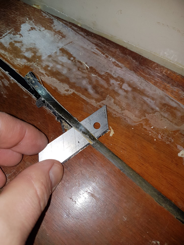

Lakken som er brukt virker være meget slitesterk. Ser for meg at det er 2komponent. Bruker varmluftspistolen og tar små områder i gangen. Lakken må boble for at det skal la seg gjøre å skrape den av. Har en meget bra skrape
Tips til gjennomføring og hvilket produkt jeg skal bruke setter jeg pris på.

Er dørken helt slett/plan? Når det gjelder fjerningen av den gamle lakken er lakkfres et godt verktøy. Koster litt, så hvis du kan få lånt eller leid deg en slik vil den lette jobben betraktelig, så lenge dørken er bein og jevn. Fordelen med lakkfres er at den er forholdsvis enkelt å jobbe med, den fjerner lite tre og i alle fall nyere typer støver så og si ikke så lenge du kobler på en støvsuger til maskinen. Gir et fint grunnlag for ytterligere plansliping, men siden lakken etter fresing er vekke vil slipeprosessen være enklere.

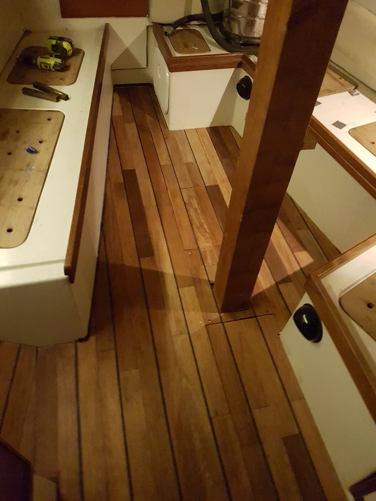

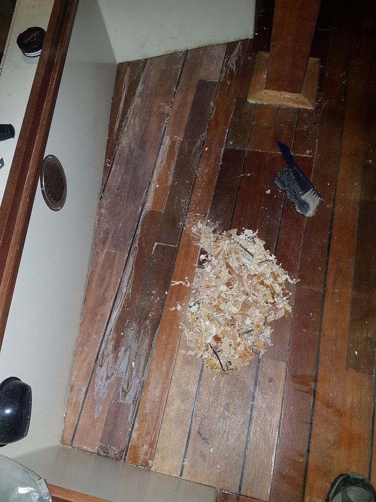

Da har prosjektet kommet frem til det definitivt morsomste. Det er klart for olje/lakk.
Var på malerforetning i går å damen i kassa hadde tilsynelatende svært god peiling på lakk/olje. Hun var overbevist om at Owatrol D1/D2 ville fungere best til mitt prosjekt. Jeg lot meg overtale å tok med meg produktene hjem. Dette fordi jeg ble fortalt at hvis jeg ikke ble fornøyd med owatrol så kunne det lakkes over med Ravilakk. Da kan jo ingenting gå galt?!
Har enda ikke påført, men iløpet av helga skal dørken sauses inn med d1 i flere omganger. Noen invendinger?
