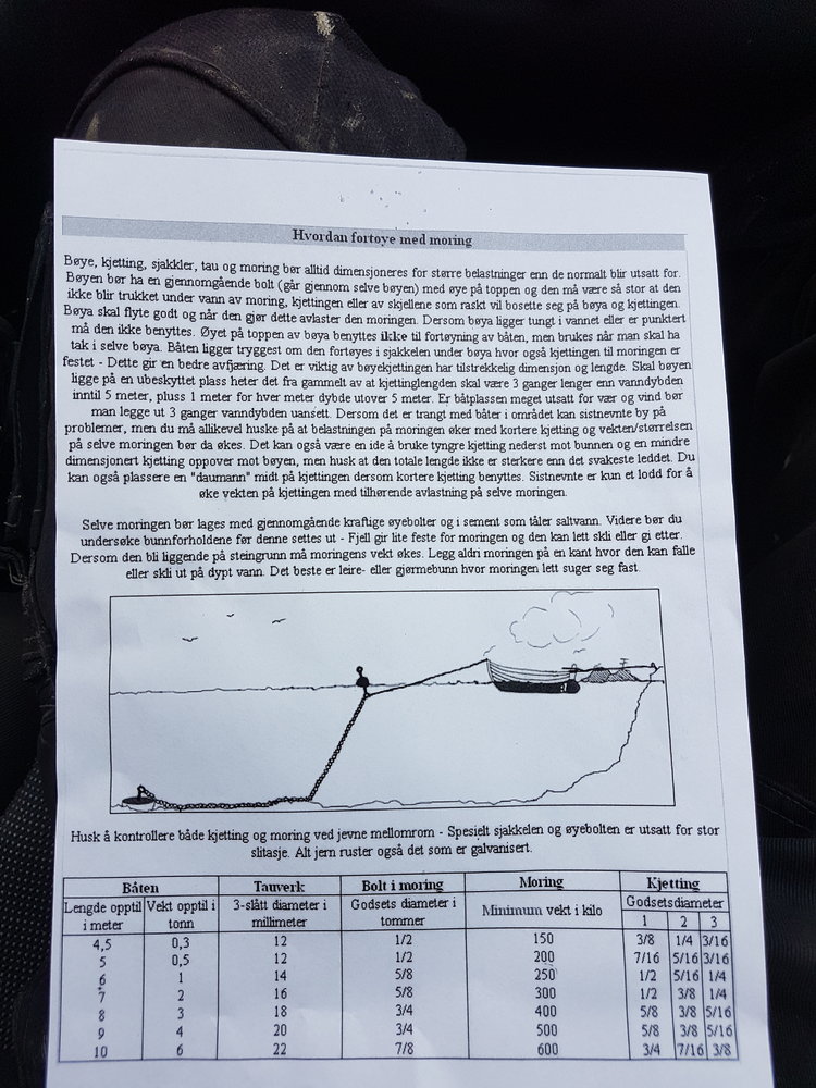

Du må ha en svivel under blåsa er  en uheldig snurrer en samme veien og det blir kaos.
2-3m ekstra på 10 m dybde.
Bøya med svivel
