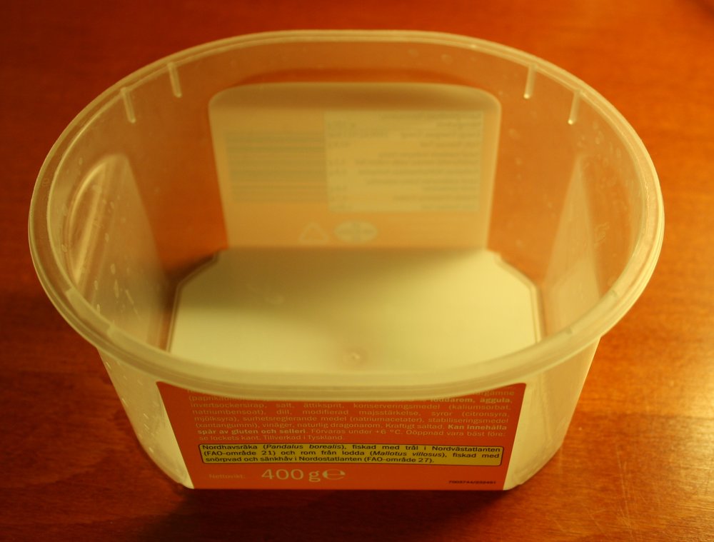

ebonita Svart 4.Februar.2019 Link til dette innlegget Svart 4.Februar.2019 (redigert) Har ingen jätte-erfarenhet på området men som alternativ till mätkoppar så brukar jag använda en digital hushållsvåg där man kan avläsa per gram. Ställer ett engångs blandningskärl av 'fet' plast (dom brukar tåla lösningsmedel) ovanpå vågen och tarerar (nollställer) och häller sedan upp så mycket polyester som jag tror att jag behöver. Läser av och huvudräknar ut vad ett par % blir och så droppar jag i härdare efter det. Om jag t ex har hällt upp 100 gram polyester så droppar jag i ungefär 4 gram härdare efter det. På så sätt så slipper man kladda ner onödigt många prylar med polyester och härdare. Har fungerat bra för min del. Redigert 4.Februar.2019 av ebonita (see edit history) Sitér dette innlegget Link to post
