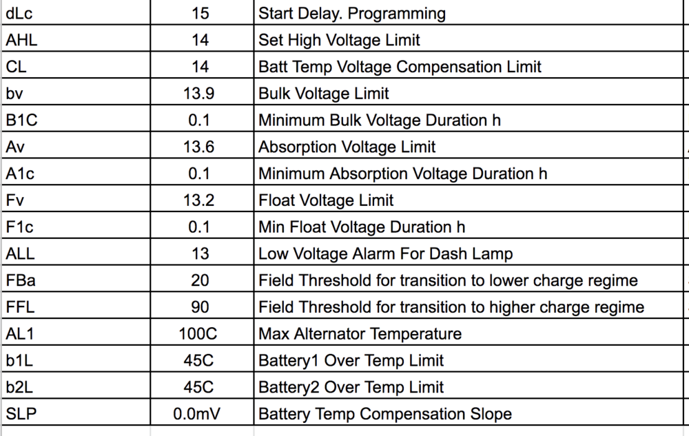

SamH Startet 7.Februar.2019 Link til dette innlegget Startet 7.Februar.2019 (redigert) Prøver å forstå MC-614 regulatoren etter beste evne. Spesielt hva angår rollen til parameterene FBa og FFL, altså feltstyrkeprosenten og dets verdier ved skifte av regime. Delvis fra manualen(som flat out suger, og ikke stemmer med observert virkelighet hva angår dette), egne observasjoner/frustrasjoner og litt rundt omkring fra nett har jeg kommet frem til flg. tese hva gjelder spenning/felt/tid og regimeskifte: Overgang fra Bulk -> Absorb: Tid i Bulk > B1c OG Spenning > Bv OG Field% < FBa Overgang fra Absorb -> Float: Tid i Absorb > A1c OG Spenning > Av OG Field% < FBa Overgang fra Float -> Absorb: Tid i Float > 6h ELLER ( F1c < Tid i Float OG Spenning < Fv OG Field% > FFL ) Overgang fra Absorb -> Bulk: Tid i Absorb > A1c OG Voltage <= Av OG Field% > FFL Not happy med tvungen minstetid, men sånn er det vel bare. Temperaturkompensasjonene er ihvertfall tålelig å forstå. Noen som har slåss med dette, eller bare tenkt noe klart og vil kommentere? Redigert 7.Februar.2019 av SamH slurv (see edit history) Sitér dette innlegget Link to post

SamH Svart 7.Februar.2019 Emnestarter Link til dette innlegget Svart 7.Februar.2019 Det som skjer er når jeg trekker mye strøm via inverteren og regulatoren er i float-mode, går den til absorb som en konsekvens av for lav FBL, så jeg har satt denne til 90% for å bli værende i nåværende laderegime selv om jeg bruker vannkokeren. (Den går ikke tilbake før "Tid i Absorb > A1c OG Spenning > Av OG Field% < FBa " ) Sitér dette innlegget Link to post

SamH Svart 7.Februar.2019 Emnestarter Link til dette innlegget Svart 7.Februar.2019 Foreløpig ser oppsettet for LPO ut som under. Jeg kjører tester på et 160Ah blybatteri for å lære hur dette virker, og hvordan ting henger ihop. Må kjøre med blm-9 eller så går det varmt for meg :) Sitér dette innlegget Link to post

SamH Svart 8.Februar.2019 Emnestarter Link til dette innlegget Svart 8.Februar.2019 Problemet, eller noe problem er det da egentlig ikke, i utgangspunktet bare tungt tilgjengelig forståelse for hvorfor regulatoren endret regime og utløste nye minstetider når forbruket(eks vannkoker) et øyeblikk var høyt. Prøve å forstå noe av manualen var håpløst, så da er det start, test og mål og se hva som skjer. Justere litt og måle på nytt inntil jeg hadde noe som ga mening, og derav tesen min i første innlegg. Min egen manual på et språk jeg forstår :) Dog kan det være andre ting som spiller inn, og at tesen min bare er riktig under de omstendighetene jeg har testet for, derfor sanitycheck. Lærdommen min er at jeg kan unngå regimeskifte ved forbruk om jeg setter FFL høyt nok, setter jeg også FBa lavt nok kan jeg oppnå en mer "ren" spenningstyrt regulering som er mer LPO-vennlig en en minimumstid innenfor hvert regime. LPO skades like mye av tid over 13.5 som de gjør av øyeblikk over 14ish, og det vil jeg unngå i størst mulig grad. Så for minstetid-parameteret er forståelsen nå at det er uønsket hos meg, allikevel vil jeg jo på en eller annen måte korrigere ved høyt forbruk, og levere fra dynamo om motoren går. Dermed tatt i betraktning at jeg har en voldsom reservekapasitet(240A) i dynamoen, og vil ta forbruk fra den om jeg kan, setter jeg feltprosentparameteret(FFL) høyt for regimeendring opp, det gjør at "Tid i Float > 6h ELLER ( F1c < Tid i Float OG Spenning < Fv OG Field% > FFL )" ikke er sann, og at en regimeendring opp ikke skjer. For å levere lading til LPO-banken med mest mulig CV opptil ladespenning(bv) setter jeg B1c lavest mulig, og FBa tilsvarende lavt, det gjør at "Tid i Bulk > B1c OG Spenning > Bv OG Field% < FBa" er sann når ladespenning(bv) er oppnådd, og feltprosent/ladestrøm er lav. Helt etter boken. Jeg vil også når LPO er fulle, raskest mulig ned til en ladespenning hvor LPOene ikke tar skade av å være over tid, men hvor dynamo leverer til forbruk om motoren går, og dropper da ned til floatregimet asap. (Helt bevisst ikke blandet inn de andre korrigeringene i regulatoren her, komplekst nok som det er. Splitt og hersk ..) Blybatteriet i oppsettet henger rett på ladebussen, i praksis, men forenklet mtp releer, i parallell med LPO-banken. Det gjør blybatteriet mtp ladeprameterene tilpasset LPO, mer til "offerbuffer" enn bare buffer. Holder det ett år er det innafor.. Det er egne batterier for start/vinsj/thruster, med mine gamle trofaste Sterling blyladegreier, AB12130 og PCU-1260 som forsørgere. Sitér dette innlegget Link to post

SamH Svart 8.Februar.2019 Emnestarter Link til dette innlegget Svart 8.Februar.2019 Jeg lader ikke mot SOC, men spenning, felt og tid. Regulatoren har ingen kunnskap om SOC og selv om SG-200 som Jørg nevner antagelig kan gjøre det, er det pt ingen produkter på markedet som regulerer godt nok ift SOC. Det er lange tråder om hvorfor ikke bla på cruiserforum. Men, temaet er ikke LPO-lading eller nye produkter, det hører hjemme et annet sted. Beklager om jeg har latt meg avlede.. Temaet var tenkt hvorvidt tesen min for forståelse av regulatorens regulering, og regimeskifte mtp parameter for tid/felt/spenning er riktig. Altså, om noen kan bekrefte, eller se/si at dette ikke stemmer: 11 hours ago, SamH said: Overgang fra Bulk -> Absorb: Tid i Bulk > B1c OG Spenning > Bv OG Field% < FBa Overgang fra Absorb -> Float: Tid i Absorb > A1c OG Spenning > Av OG Field% < FBa Overgang fra Float -> Absorb: Tid i Float > 6h ELLER ( F1c < Tid i Float OG Spenning < Fv OG Field% > FFL ) Overgang fra Absorb -> Bulk: Tid i Absorb > A1c OG Voltage <= Av OG Field% > FFL Sitér dette innlegget Link to post
