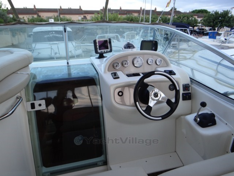

Båten har Volvo Penta D4 med EVC. Til denne har franskmennene valgt toppmontert gass. For å få plass til den har de laget en klumpete konsoll i glassfiber. Jeg slår kneet borti denne konsollen og den ødelegger et hendig oppbevaringsrom (koppholder).
Dette ser ut til å gjelde alle med EVC.
Maken båt med KAD43 e.l. og mekanisk gass har sidemontert hendel som ser mye greiere ut.

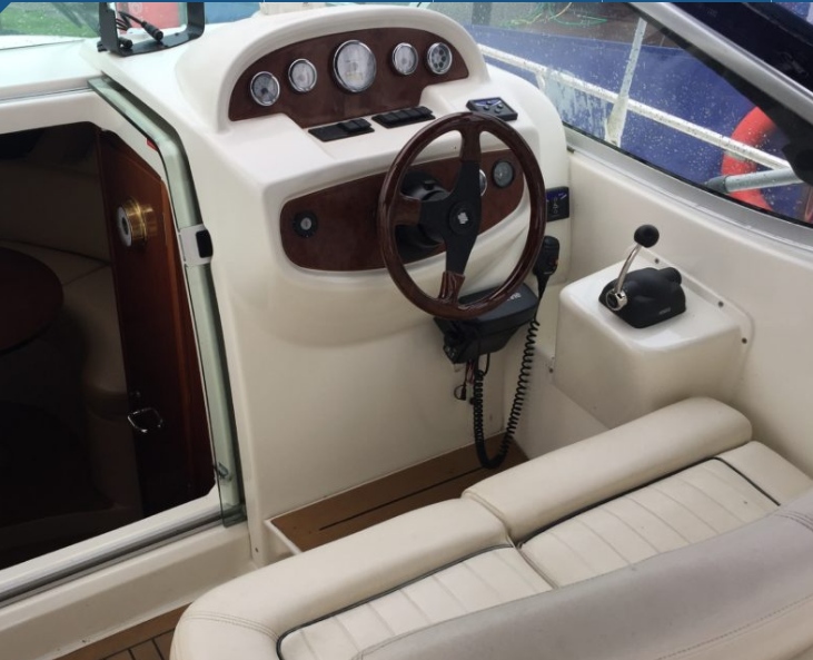

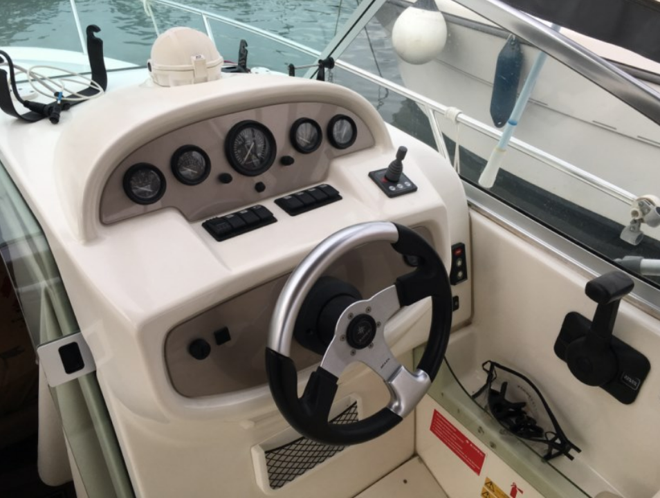

Noen tyvlånte bilder.
Mekanisk sidemontert.
Toppmontert EVC, som min:

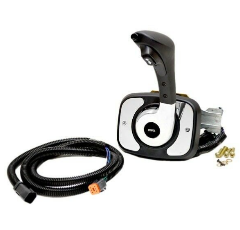

Nå vurderer jeg seriøst å kjøpe en sidemontert EVC-stikke og bygge om.
Har noen gjort dette? Eller har noen tanker om det?
Vil Volvo (Teleflex) 3847394 være plug&play mot D4-260A-B?
Jeg har studert litt på marinepartseurope.com og det ser ut som hendelen er oppført som reservedel til min motor.
Jeg er ikke redd for programmering eller lodding hvis det skulle være behov for det, men det er praktisk å slippe.
Den sidemonterte hendelen har integrerte knapper for trim, så jeg kan sannsynligvis fjerne det separate panelet og få plass til andre gadgets i det hullet.
