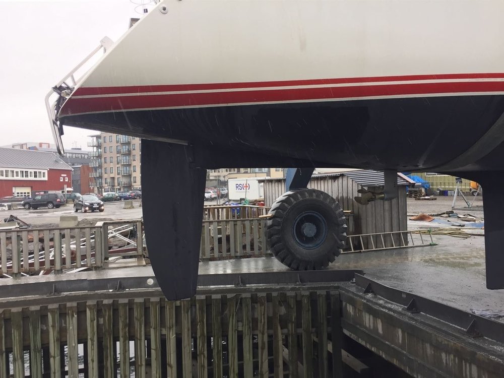

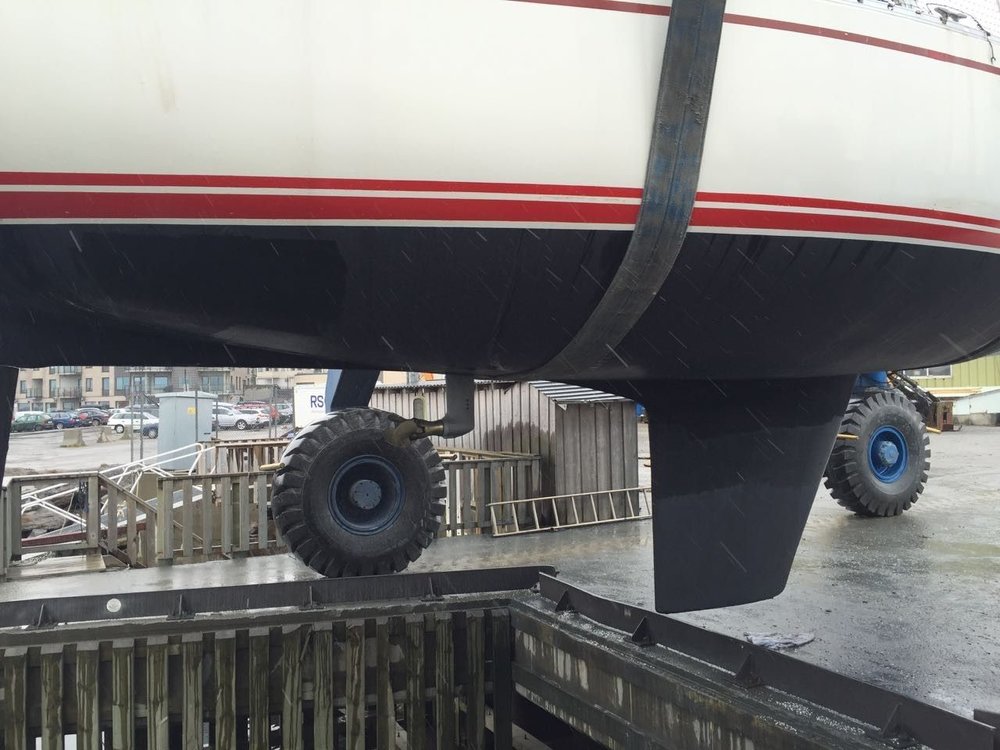

Hei! Begynner å tenke vår og opptak av båt for årets vårpuss. Båten kjøpte jeg i fjor på sensommeren og har ikke hatt den oppe av vannet enda. Når jeg studerer bilder av skroget under ser jeg at det blir muligens knapt med plass for bakre løftestropp mellom kjøl & drev, se vedlagt bilder jeg har funnet på nett fra en tilsvarende båt.
I overgang mellom kjøl og skrog er det en slags forlengelse av kjølen som går ett stykke bakover, siden båten har blykjøl er nok dette stykket av glassfiber derfor har jeg ikke lyst å plassere løftestroppen under her...;) På bildene under ser det ut som de de har truffet bra med plasseringen, men det ser også ut som idealplasseringen blir på ett veldig smalt område mellom kjøl & drev. Derfor ser jeg for meg det kan bli utfordring å treffe riktig uten merking på skroget å sikte etter.
Skal jeg plassere stroppen på baksiden av drevet havner den oppå tunnellen(eller hva det nå kalles) slik at den muligens får vel mye belastning. (?)
Jeg har svært lite lyst å få løfteskader på båten, noen som har tips å komme med for å unngå dette best. mulig? :)

Er utrolig mye rar løfting rundt om! ihvertfal sørg for at dem har sikkelig løfteåk!   ellers er det jo rimelig enkelt å lage merker ved fenderlista hvor stropper skal plasseres! seriøse båtprodusenter har sikkert også løftetegninger av sine konstruksjoner
Hvis båten ikke har noen merker for løfting så er det jo enkelt å få satt det på plass ved neste opptak, når kranfører (som har erfaring) er fornøyd med plassering av stropper og båten ligger helt rett så er det bare å merke med et eller annet midlertidig til man får mulighet til permanent merking. Gjorde det selv og nå ligger båten perfekt hver gang sjåføren kommer for opptak eller henting i hagen.:smiley:
