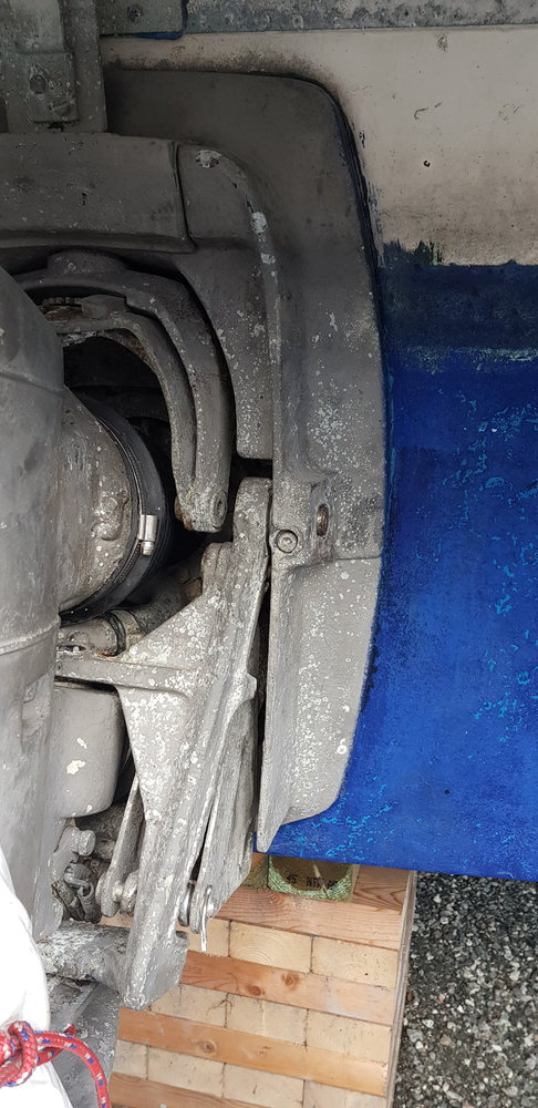

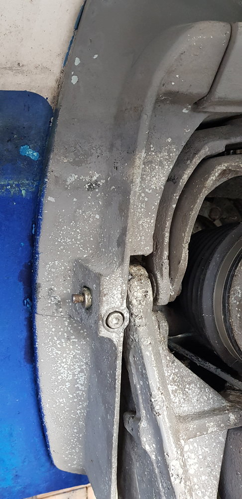

Jeg klarte å gjøre det samme, eller det vil si verkstedet som forige eier brukte gadd ikke smøre noenting med fett før montering og bare skrudde boltene skjevt inn i gjengene med det resultat at en brakk når jeg skulle demontere første sesong jeg hadde båten.. nok om det.... jeg fikset det bare med en 10 eller 12mm maskin/ vognbolt med skiver på begge sider og kontramutter.. tredde bolten inn fra belgsiden og igjenom opphengsbolten og med skive og kontramutter... dette har fungert helt fint i flere år nå, har hatt dervet av flere ganger og ikke noe problem å ha det slik...
