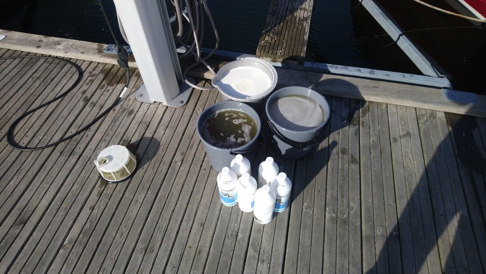

Worry II Svart 28.Mars.2019 Emnestarter Link til dette innlegget Svart 28.Mars.2019 (redigert) Da fikk jeg fyllt på 30 liter med 20% blanding. Fjernet først de gjenværende sinkstavene fra i fjor, så det kun er skrua som står i. Stengte inntakene og helte det i sjøvannsfilteret mens fetter startet motoren, for så å stoppe når siste bøtta var tom. Så det kom ut bak, så da er det rens i hele sløyfa, håper jeg. Lar det stå til lørdag midt på dagen. Spent på hvordan det som kommer ut ser ut. Jeg skal prøve å legge ut et bilde av resultatet her i tråden. Redigert 28.Mars.2019 av Worry II (see edit history) Sitér dette innlegget Link to post

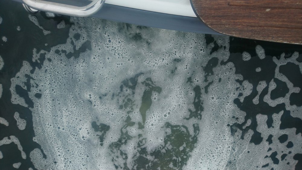

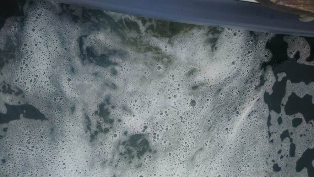

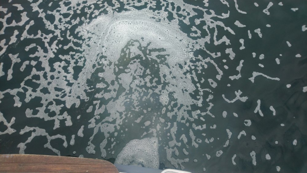

Worry II Svart 31.Mars.2019 Emnestarter Link til dette innlegget Svart 31.Mars.2019 Etter 48 timer med denne 20%-blandingen, startet jeg opp. Tok noen bilder, men ikke så lett å se. Det kom en del brunt vann ut sammen med skummet. Også en del små hvite partikler, mulig skjell fra potta ? En tynn oljefilm også. Etter 10 sekunder var vannet rent og rensen foretatt. Kommer nok til å gjøre dette hvert annet år. Det holdt med 6 liter til min 6LPA. 25 liter ferdig blandet gikk på før det kom ut bak. Systemrens er biologisk, så ikke det verste å slippe ut, men man bør så klart tenke seg om hvor og når gjør denne jobben. Sitér dette innlegget Link to post
