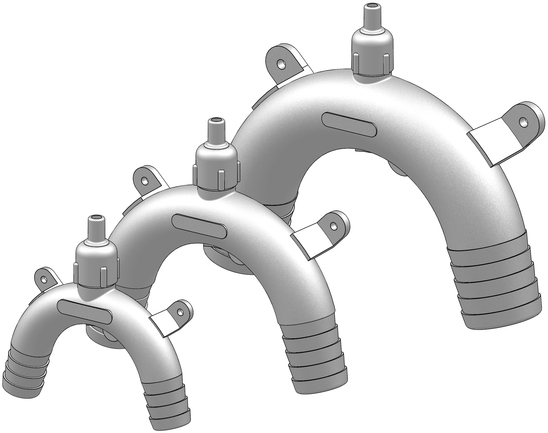

De der er 100% ubrukelige. Tynn plast som kollapser om du setter på en slangeklemme. Men ja, en sånn en i god kvalitet hadde gjort jobben :-)

Svanehals hjelper ingenting hvis du ikke har en ventil i toppen av svanehalsen som slipper inn luft. Uten slik ventil får du en velfungerende hevert.
Tilbakeslagsventil er fint, men hvis det blir liggende bittelitt dritt på tetningene - eller noe tetter antihevertventilen -kommer vannet inn.
