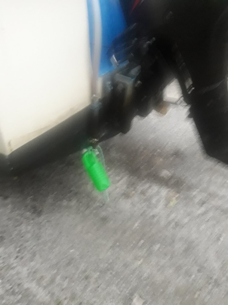

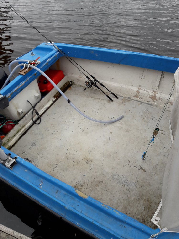

Guest Svart 26.Mai.2019 Link til dette innlegget Svart 26.Mai.2019 Dårligt bilde, men jeg hadde 2 slanger på leppefiskkummen jeg hadde i fiskebåten. 1 vanlig waterpickup i 25mm som virka i fart over 8knop, så hadde jeg 1 impeller pumpe som var kobla til slange som bare hang ned bak båten og blei brukt når båten lå stille. Men impellerpumpene bråker værre enn en gjeng 11åringer som har fått i seg for mye sukker Men fiskene skal ha MYE friskt vann. Veterinæren som var kobla opp imot fisket vårt og oppdrettsnæringa var skikkelig nazi, streng som ett H%×^÷. Men sykt dyktig, var ikke fisken bra nok så måtte man hive alle 5000 man hadde fått siste uka, ut i sjøen igjen. Han anbefalte minimum 10x størrelsen på pumpa iforhold til kummen, men mente det burde ligge på rundt 20x. Kummen er fjerna på bilde, siden den tok sykt mye plass i den lille 18foteren. Men jeg fikk faktisk plass til 60 teiner i den lille båten nårsesongen starta og jeg kunne ha opp til 25 teiner i båten og fortsatt fiske effektivt Sitér dette innlegget Link to post
Timmeeh Svart 26.Mai.2019 Link til dette innlegget Svart 26.Mai.2019 Ja jeg skjønner, hehe. Litt vanskelig å se hvordan pickupen er utformet, regner med det er den grønne dingsen? Vinklet mot fartsretningen på et vis? Er båten selvlensende? Hvilken type evt Sitér dette innlegget Link to post
Guest Svart 26.Mai.2019 Link til dette innlegget Svart 26.Mai.2019 Det er bare ett 25mm rør, med en liten knekk på enden, som stakk 3cm lavere enn på båten og sto i fartsretning. Men desverre så klarte jeg og få 2-4mm klaring imellom båten og waterpickup'n, og det resulterte i at div teineblåser har hengt igjen (sånn som den grønne) Båten er en herwa 18, men dørken er heisa 15cm og det er 2stk 48mm hull i skrogsidene, helt bakerst på dørken. Men skulle jeg bygd en ny leppefiskebåt nå, så hadde jeg laga ett hull høyere på skrogsiden og tatt en slange fra det øverste dreneringshullet i kummen ut i det høllet. 6000-10 000liter vann i timen, er mye jobb for selvlensinga. Kummen jeg hadde var 380liter og pumpa mi dytta inn 100L i minuttet, men med 1000-1500 småfisk ombord, så var det for lite pumpekapasitet hvis jeg måtte ha de ombord i noen timer. Hadde en tur der jeg skulle levere fisk(ca 4000stk) som bare tok 20min, men når jeg kom frem var det mye fisk som fløyt med buken i været. Det endte med at jeg måtte kaste ut fisk for over 40 000kr. Så sørg for at du har stor nok pumpekapasitet Sitér dette innlegget Link to post
Komodo Svart 26.Mai.2019 Link til dette innlegget Svart 26.Mai.2019 Eika skrev 33 minutter siden: ... det resulterte i at div teineblåser har hengt igjen (sånn som den grønne) Kan se ut som de grønne 1,5 liters flaskene med salmiakk Ellers veldig interessant å lese om dine erfaringer med oppbevaring av fisk og pumpekapasitet Men er det ikke noen som har løst det problemet ved å pumpe inn luft i vannet istedet? Vet ikke om det funker, men jeg så en som holdt på å lage et system med luftdyser i tanken for å opprettholde oksygennivået i vannet. Vet ikke om dette kun var en test eller om det er et system som er i bruk. Sitér dette innlegget Draco 20 blir jolle Skroggjennomføringer og materialkvalitet DIY Badeplattform DIY Anker i syrefast Link to post
