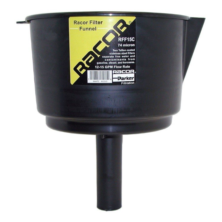

Teerex Svart 6.November.2017 Link til dette innlegget Svart 6.November.2017 (redigert) Mr. Funnel/Racor fikser biffen hvis man har stående forurenset diesel i kanner osv. Den med sort farge er antistatisk. Den største modellen tar unna rundt 50 liter i minuttet så den kan jo brukes direkte i tankpåfyllingen når man tanker fra pumpe. Nå har jo Racor lånt/kjøpt patenten til og med. Redigert 6.November.2017 av Teerex (see edit history) Sitér dette innlegget Windy 27 CC/HT -84. 4,2 D-tronic 250 HK -98. Bravo 3X 1,81 20P. 30 knop (under reparasjon) Navette S540 -10 med Mercury F115 2,1 liter -15, 8 HK Tohatsu 2-takt -03 BSA A65L Lightning -69, Triumph Street Twin 900 -16, Honda MSX 125 -15 BMW X5 30d -13, Jeep Grand Cherokee 3,1TD -00, Audi 100 GL5E -78 Link to post

Teerex Svart 7.November.2017 Link til dette innlegget Svart 7.November.2017 (redigert) Tråder på baatplassen er jo stort sett det første som popper opp når man googler et eller annet båtrelatert da Noen gamle tråder fortjener jo et evig liv Glemte kanskje å poengtere at Racor/MR. Funnel trakten altså fjerner vann fra diesel og bensin (men neppe emulgert vann da). Redigert 7.November.2017 av Teerex (see edit history) Sitér dette innlegget Windy 27 CC/HT -84. 4,2 D-tronic 250 HK -98. Bravo 3X 1,81 20P. 30 knop (under reparasjon) Navette S540 -10 med Mercury F115 2,1 liter -15, 8 HK Tohatsu 2-takt -03 BSA A65L Lightning -69, Triumph Street Twin 900 -16, Honda MSX 125 -15 BMW X5 30d -13, Jeep Grand Cherokee 3,1TD -00, Audi 100 GL5E -78 Link to post

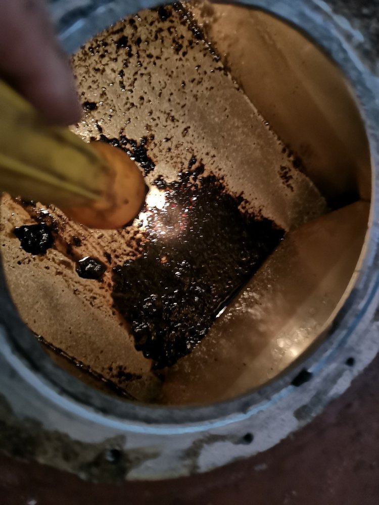

rlb76 Svart 13.April.2023 Link til dette innlegget Svart 13.April.2023 Denne tanken har trolig ikke blitt rengjort siden ny for over 40 år siden, noe slam er det men slett ikke så gæli. Nå blir det grundig rengjøring og montere tilbake med nye slanger Sitér dette innlegget Link to post
NilsPils Svart 13.April.2023 Link til dette innlegget Svart 13.April.2023 Velkommen i klubben . . . Var det mye vann på tanken . . ? Dersom du ikke har avtapping i bunn vill jeg ordnet med et rør for avsuging helt ned mot bunnen nå mens du er i gang. Og så ville jeg hatt på dieseldyrdreper når tanken er rengjort og fylt opp med ren diesel igjen. Smitten sitter nok i systemet, uansett hvor godt du rengjør tanken. Men det viktigste er å unngå vann på tanken. Det skal lite vann til før dieseldyr trives og formerer seg. Har vært der . . . . Sitér dette innlegget Hilsen Nils Rømcke som har tresnekka Tora og motorbåten SaowaneeJeg er litt gal, og trives ganske godt med det ................ Link to post
rlb76 Svart 13.April.2023 Link til dette innlegget Svart 13.April.2023 Takk... Nei det var ikke noe vann i den. Dette er nok bare bunnfall som har hopet seg opp over mange år. Påfyllingsslangen var begynt å bli porøs innvendig. Sitér dette innlegget Link to post
