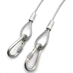

Steini Svart 29.Mars.2019 Link til dette innlegget Svart 29.Mars.2019 Eg bruker ein slik sikkerhet / eller lås wire, med kraftige karabinkroker i begge ender. Syrefast. Så når ankeret er i rulla, så klipser eg berre karabinkroken til ankeret, men den andre enden er festet i skroget ein plass. Når det er festet, så slakker eg pittelitt ut på kjetting slik at det ikkje er belastning på vinsjen. Sitér dette innlegget -Steini https://baatplassen.no/i/topic/128201-midgard-på-tur/ Link to post
