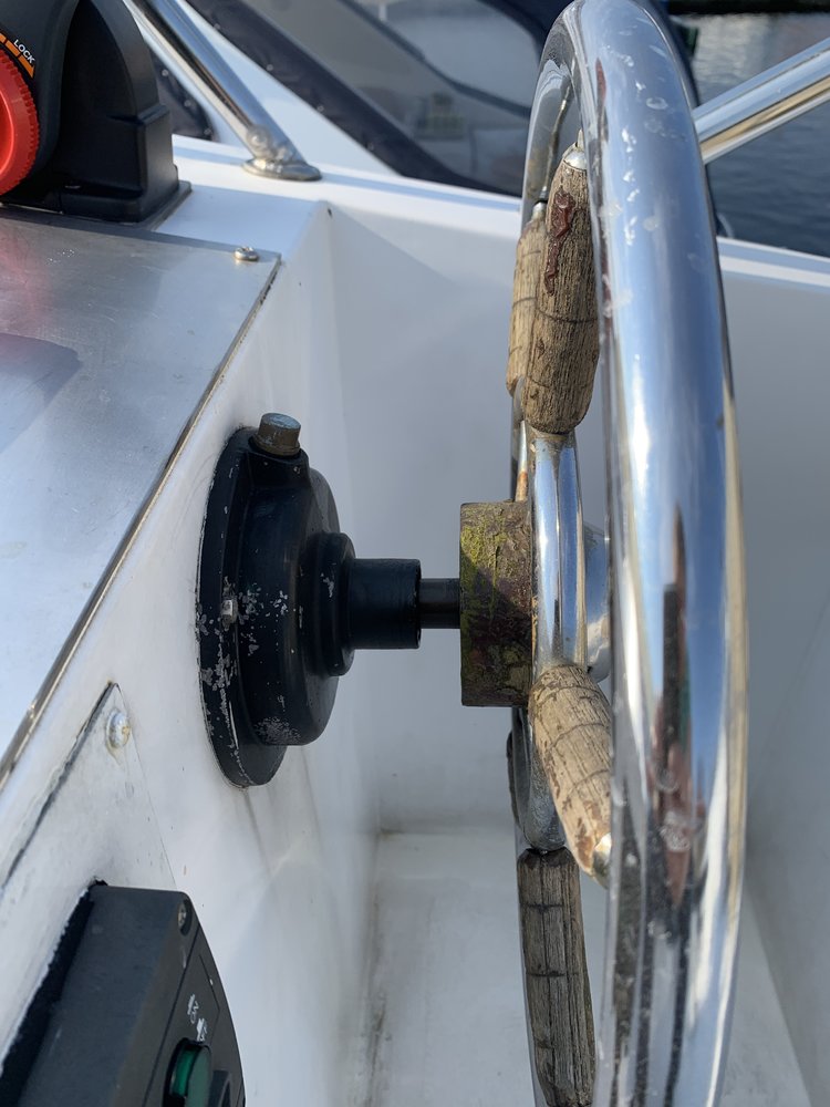

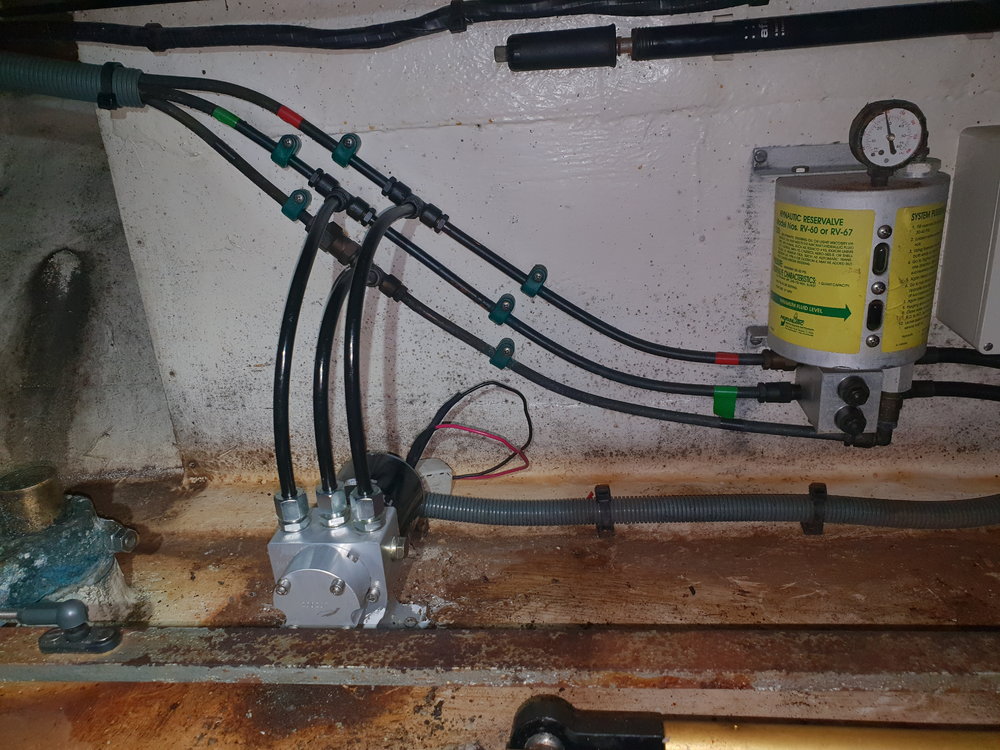

Bjørn Løvjomås Svart 6.April.2019 Link til dette innlegget Svart 6.April.2019 Slik ser Det ut hos meg På den gule står det også foreskrevet lufteprosedyre. Sitér dette innlegget Endelig ble det Bobåt Link to post

Ida Marie III Svart 6.April.2019 Link til dette innlegget Svart 6.April.2019 Jeg har akkurat samme reservoar tank som Bjørn Løvjomås.. Når jeg monterte på autopilot, måtte jeg etterfylle, og lufte.. Men dette systemet er selvluftende, låste bare autopiloten på en posisjon, og rattet i mot begge veier... Etterpå trykksetter en systemet med en vanlig sykkelpumpe...manometer viser når riktig trykk... Dette eliminerer luftbobler i systemet...komprimerer dem... Sitér dette innlegget Link to post
Bjørn Løvjomås Svart 6.April.2019 Link til dette innlegget Svart 6.April.2019 Familiesnekke skrev 7 minutter siden: Takk for gode lufteråd! Fra forrige båteier fikk jeg forklart at jeg skal bruke «Castrol Transmax» (gearolje?) til både Styrehydraulikk og trimflaps. Noen flere som bruker dette? Hvis du har samme styresystem som meg, så er det viktig å bruke den oljen som produsenten av styring foreskriver. Hvis ikke blir styring veldig tung. Baystar styring har en egen olje. Den går også på styringen på min båt. Maritim selger den olja. Ganske dyr faktisk Sitér dette innlegget Endelig ble det Bobåt Link to post

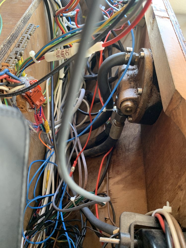

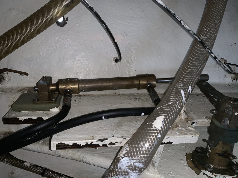

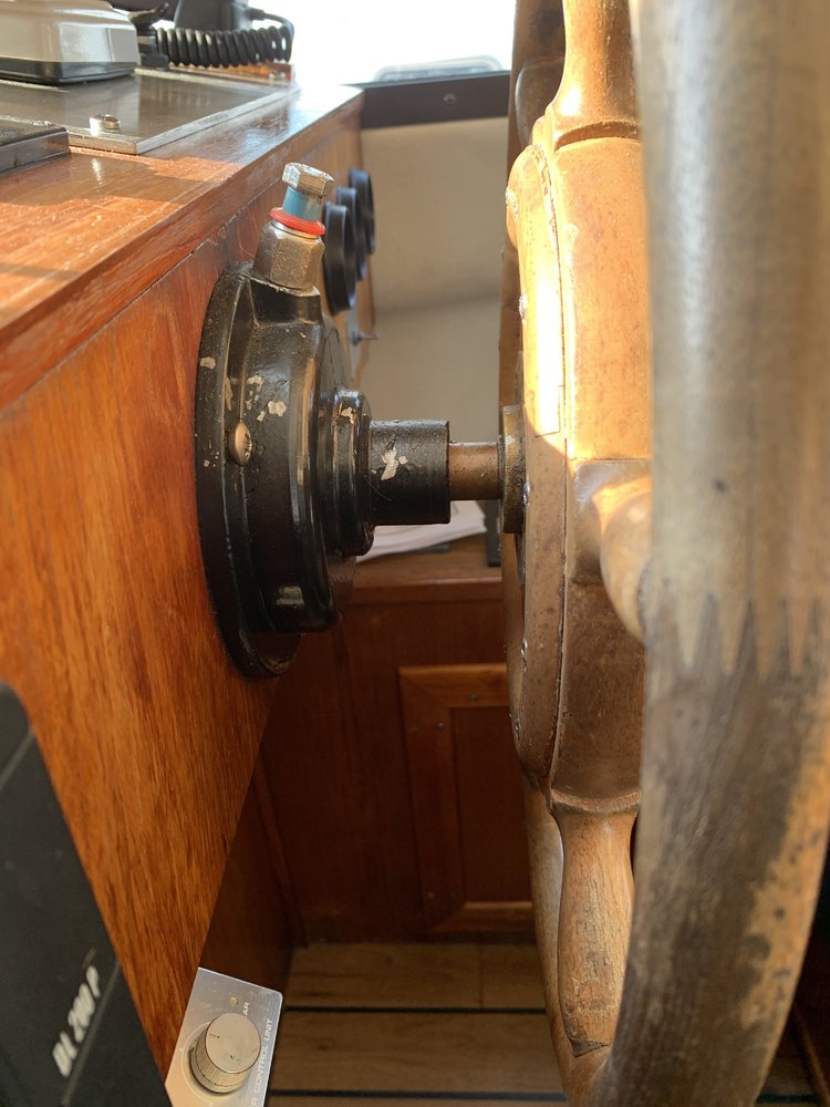

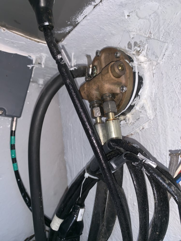

Familiesnekke Svart 6.April.2019 Emnestarter Link til dette innlegget Svart 6.April.2019 (redigert) Dette anlegget er fra båten var ny, og jeg vet ikke engang hva det heter... noen som vet? Jeg finner ikke en «sentral enhet»; bør jeg lete mer? Og; er valg av olje OK? Posisjon Nede (foran/bak): Posisjon Oppe (foran/bak): Over roret: Oljen: Redigert 6.April.2019 av Familiesnekke (see edit history) Sitér dette innlegget Link to post
Bjørn Løvjomås Svart 6.April.2019 Link til dette innlegget Svart 6.April.2019 Ligner ikke på mitt system nei. Det er jeg enig i. Så tror jeg ville gjort som forrige eier sier. Sitér dette innlegget Endelig ble det Bobåt Link to post
Brigg Svart 6.April.2019 Link til dette innlegget Svart 6.April.2019 Dette ligner på et tradisjonelt oppsett som er brukt i mange båter. Er samme prinsippet som her ombord hvor det er styrepumper fra Seastar, styresylinder fra Bosvik og autopilotpumpe fra Raymarine. Det er utligning mellom styrepumpene gjennom egen slange, dette er øverste slange på styrepumpene. De to som er koblet i nedre kant går til styresylinderen. Sjekk først for lekkasje. Her er styresylinderen en typisk synder. Kontroll av nivå og etterfylling skjer på øvre pumpe, gjennom pluggen rett forran rattet. På øvre pumpe skal pluggen ha en ventilasjonsåpning slik at man unngår over/undertrykk i systemet ved endring i omgivelsestemperatur. På nedre pumpe skal pluggen være tett. Åpne pluggen på øvre pumpe og se evnt peil oljenivået. En plaststrips kan tjene som peilepinne. Nivået skal være opp mot toppen av pumpa. Når oljenivået på øvre pumpe er korrekt kan du åpne pluggen på nedre pumpe forsiktig for å sjekke at denne pumpa står full av olje. Er det luft her vil det sige olje ned fra øvre pumpe slik at nedre pumpe fylles opp. Steng pluggen når pumpa er full. Etterfyll olje på øvre pumpe ved behov. Tørn så rattet gjentatte ganger til fullt utslag til begge sider på først nedre så øvre styreposisjon for å lufte systemet mot styresylinderen. Følg med oljenivå og etterfyll om nødvendig. Om nivået står høyt i øverste pumpe nå når det er kaldt i været kan det komme olje ut i ventilasjonsåpningen når været blir varmere. Når det gjelder oljetype så synes jeg du skal følge tidligere eiers råd. Men ATF-olje kan medføre tyngre styring i og ned at denne er tykkere enn hydraulikkoljene som f.eks Seastar anbefaler. Sitér dette innlegget Viksund 340 St. Cruz: Tre-roms fritidsbolig med to terasser og fleksibel beliggenhet. 2009 - 0000: Viksund 340 St.Cruz Fly m/VP D6-370/HS80AE 2003 - 2009: Halco 29 Offshore Fly m/VP 41B/290DP Link to post

Gullfisk Svart 6.April.2019 Link til dette innlegget Svart 6.April.2019 Det er mulig at noen styringer skal ha atf olje, men jeg mener å ha hørt at man kan ødelegge tetninger om man fyller dette, helt uverifisert. Greit å holde seg til fabrikantens anbefalinger. Ville gjort som forrige eier sier, men forsøk å finne ut fabrikat og sjekk. Har har/hatt bosvik, Sleipner, Tennfjord med hydraulikkolje hvertfall. Sitér dette innlegget Link to post

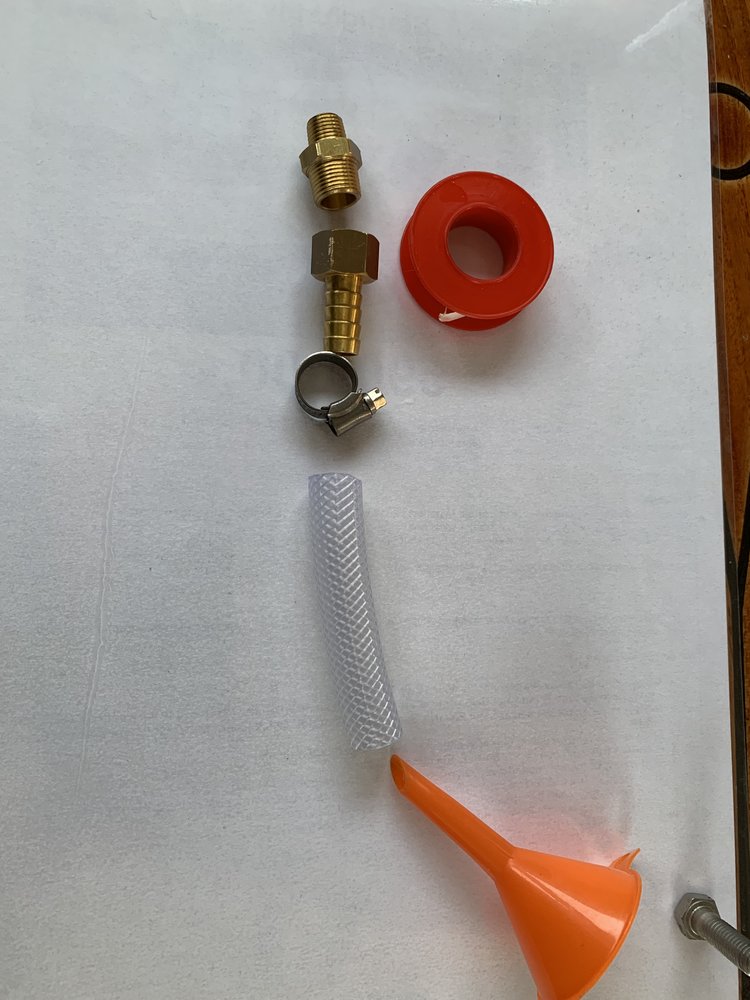

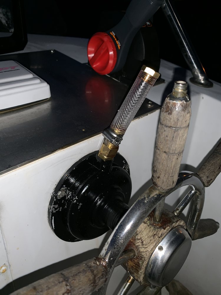

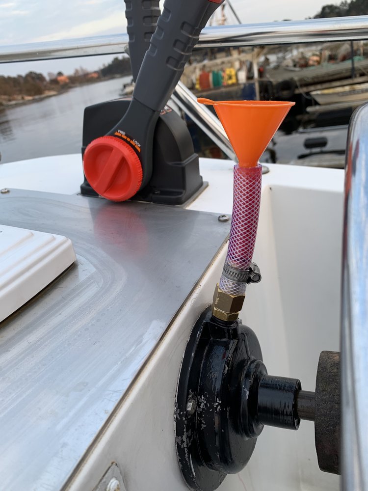

Familiesnekke Svart 6.April.2019 Emnestarter Link til dette innlegget Svart 6.April.2019 Godt poeng @Brigg; denne henteturen har også preg av både dans på bølger og spennende overraskelser av teknisk karakter (i tillegg til dans på roser). Da fortsetter jeg med styringen i denne tråden. Etter en prat med @Morten_L kom vi opp med følgende ide til lufting; basert på div jeg hadde drasset med meg hjemmefra (ikke lov å si skrotnisse), og erfaringen med at det ble utrolig mye oljesøl av å skulle helle fra flaske og rett inn i påfyllingshullet på «styresnekka». Slangestussen fungerer altså som et reservoar, og det er lett å følge med etter hvert som luft går ut og olje går inn; da er det bare å ratte i vei; oppe og nede. Sitér dette innlegget Link to post
Sjøbliss Svart 7.April.2019 Link til dette innlegget Svart 7.April.2019 Genialt! Akkurat slik jeg vil ha også. Da slipper jeg den dryppingen og sølingen hver gang. Dette skal jeg rått kopiere ? Sitér dette innlegget Hjemmeside: https://www.sbarmen.no/ "Sofia" Nor Star 350 HT, 2008 modell med D6-370 "Sobasa" Nidelv 300 Sport, 2007 modell med D6-350: Historisk Finn annonse Link to post
MajorAndy Svart 7.April.2019 Link til dette innlegget Svart 7.April.2019 Smart patent! Havde den så den ønskede effekt? Sitér dette innlegget Link to post
Bjørn Løvjomås Svart 7.April.2019 Link til dette innlegget Svart 7.April.2019 @Brigg, jeg kommer heller aldri til å glemme den innsatsen som @liberty gjorde for at jeg skulle komme.meg velberget hjem med White Lady. Den hendelsen finner du her En lang hentetråd. Men mye spennende skjedde da Sitér dette innlegget Endelig ble det Bobåt Link to post
Familiesnekke Svart 7.April.2019 Emnestarter Link til dette innlegget Svart 7.April.2019 MajorAndy skrev for 8 timer siden: Smart patent! Havde den så den ønskede effekt? Det var ikke lett å se om jeg fikk inn så mye olje, og jeg har ikke prøvekjørt etter siste «lufting». Tiden vil vise... @Sjøbliss; gjengepartiet på slike standard messingdeler med BSP-gjenger er litt for lange, så jeg fikk det ikke helt tett, og jeg turde ikke bruke gjengetape mot rattpumpen, fordi det som regel blir igjen noe taperester på hunn-gjengene, og dette ville jeg ikke ha inn i styrepumpen. Det ble derfor litt søl nå også; men mengden søl ble noen dråper; istedenfor en halv desiliter jeg sølte ut ved første forsøk, uten «reservoaret». Så; når jeg kommer hjem igjen skal jeg kappe gjengene ned til 7-8mm og file frem en fin entre-gjenge på tuppen. Viktig å ikke ødelegge gjengene på rattpumpen... Pakningen til påfyllingen var ganske morken; så jeg får bytte den også; jeg forsøkte med en midlertidig løsning med en rund «Gardena» O-ring, men den «skvatt» unna når jeg skulle dra til, jeg trenger altså en ID 13mm flat pakning her. Hvor får jeg tak i det? Sitér dette innlegget Link to post

Familiesnekke Svart 18.April.2019 Emnestarter Link til dette innlegget Svart 18.April.2019 Nå har vi hatt to etapper; KrSand-Lillesand, og så til Lyngør i dag. Nydelig vær og nesten flatt vann. Første kveld i t-skjorta helt til solnedgang :) Så båtteknisk; -ratt-ringen falt av (!) -og jeg har kjørt med «reservoaret» på i to dager. I dag gulpet det først ut mye olje, og så ble det helt tomt. Jeg forstår ikke dynamikken i styrehydraulikken her. Det virker som termisk ekspansjon, når det er kaldt(!), og så kontraksjon når det blir varmt... burde det ikke være motsatt? Har jeg nå da fått masse luft inn i systemet igjen? Jeg skal i hvert fall fylle på igjen før jeg drar i morgen, men da havner vel all overskuddsoljen ut på nedre styreposisjon? Sitér dette innlegget Link to post
Gullfisk Svart 19.April.2019 Link til dette innlegget Svart 19.April.2019 Proppen på nedre posisjon, skal være tett, så der skal det ikke komme ut noe. Sitér dette innlegget Link to post
Familiesnekke Svart 19.April.2019 Emnestarter Link til dette innlegget Svart 19.April.2019 Fylte på igjen i dag, og fremdeles ikke noe søl etter 1 times kjøring. I god driv rundt 22kn på flatt vann mot Tjøme:) Sitér dette innlegget Link to post
Brigg Svart 19.April.2019 Link til dette innlegget Svart 19.April.2019 Familiesnekke skrev for 17 timer siden: I dag gulpet det først ut mye olje, og så ble det helt tomt. Det var vel gjerne masse luft som fant veien ut. Hvordan er styringen nå, har den blitt bedre? Sitér dette innlegget Viksund 340 St. Cruz: Tre-roms fritidsbolig med to terasser og fleksibel beliggenhet. 2009 - 0000: Viksund 340 St.Cruz Fly m/VP D6-370/HS80AE 2003 - 2009: Halco 29 Offshore Fly m/VP 41B/290DP Link to post
