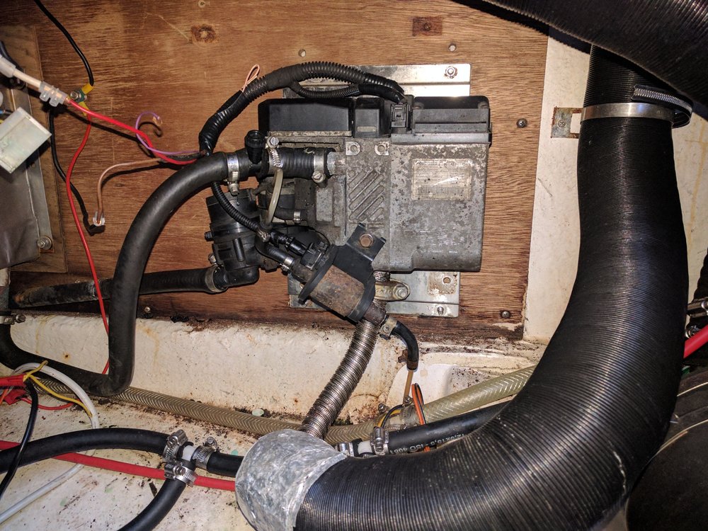

Hei. Jeg har problemer med å lufte varmesystemet. Systemet består av en webasto 5kw vannvarmer som er koblet sammen med sløyfa fra motor (tamd41a), varmtvannstank og defroster. Det sitter en liten form for lufteventil på systemet men om jeg åpner den kommer det bare glykol.  Jeg trodde at systemet skulle lufte seg når motor går men det skjer ikke. Jeg hører tydelig luft som går igjennom pumpa på varmeren.  Vannet sirkulerer og varmer opp varmtvann og defroster men det er vel ikke bra med luft i systemet?   Legger ved et par bilder som beskriver systemet.
Hadde lignende system. Luftet og luftet, men systemet fikk ny luft etter noen dager, og enkelte radiatorer sluttet å virke. En dag snudde jeg vannstrømmen, og problemet forsvant. Husker jeg tiktig, måtte sirkulasjonspumpa suge etter varmeren, der det var en T til ekspansjonstank, og skyve vannet gjennom radiatorene.
Verdt å prøve iallefall?
Jeg har et ganske lignenede system med to defrostere som er vanskelig å avlufte. Derfor har jeg ordnet meg med to kraner som gjør at jeg kan spyle gjennom med ferskvann fra slangen i marinaen. Dersom jeg gjør det en gang i året har jeg ikke problemer med luft. Ulempen er at jeg må kompensere med mer kjølevæske etterpå.
