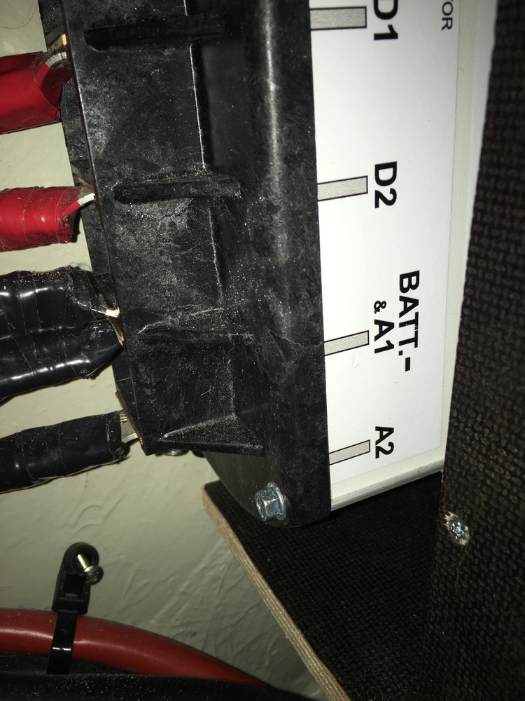

Holder på å sette inn egne batterier for både baug- og hekkthruster. Disse går nå på startbatteriet og tenker å sette denne batteriene i parallell med startbatteri tett på thrusterne. Det blir også montert bryter og sikring på hvert batteri.
På kontrollenheten for baugthrusteren er det greit å få plassert kabel på plussiden, men på negativ side er det ikke ledig på tilkopling for batteri. Det er imidlertid mulig å kople på den som er merket A2. Vil det gå bra å bruke den?
