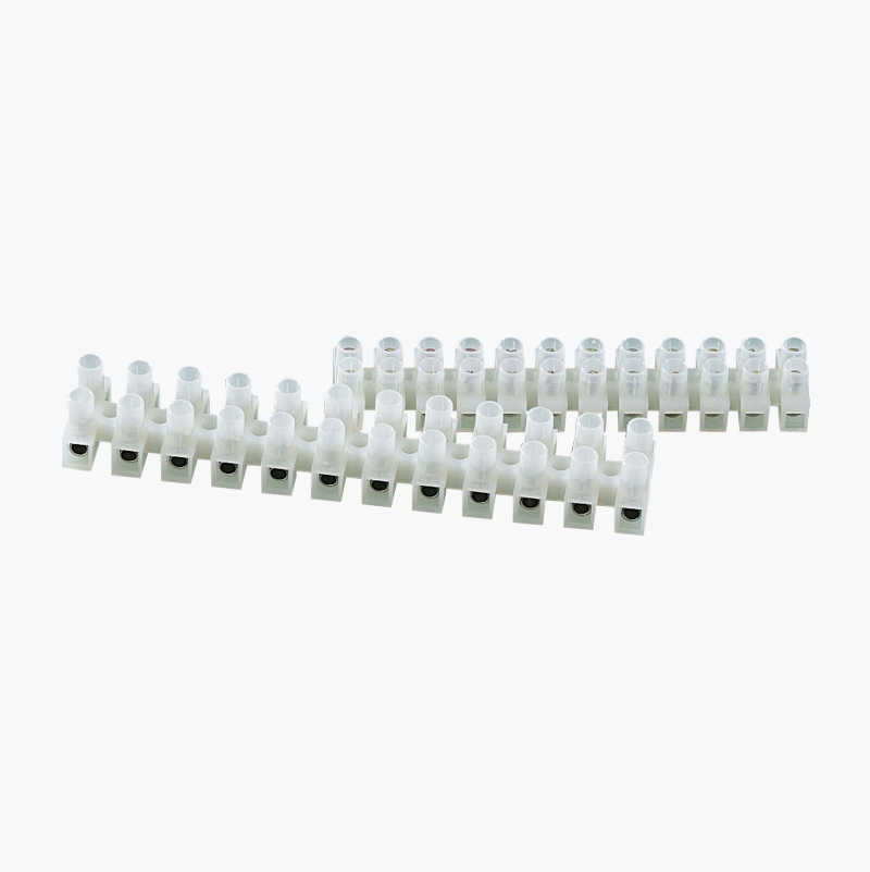

Roger jo Svart 5.April.2019 Link til dette innlegget Svart 5.April.2019 (redigert) Ville brukt gode gammel sukkerbiter for å forlenge kabler for et år eller 2. https://www.biltema.no/bygg/elinstallasjoner/monteringsdetaljer/koblingsplint-2-stk-2000017379 For å samle flere kabler og forlenge med en tykkere kabel tre innpå en skrue med skiver og mutter. Redigert 5.April.2019 av Roger jo (see edit history) Sitér dette innlegget Kokekyndig maskinist kjent på kysten. Link to post

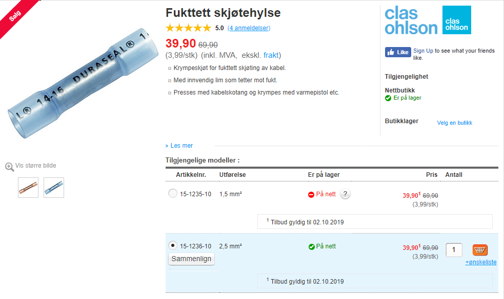

HPF Svart 5.April.2019 Link til dette innlegget Svart 5.April.2019 https://www.biltema.no/bil---mc/elektrisk-anlegg/kabelkoblinger/skjotehylse-10-stk-2000040888 Sitér dette innlegget Link to post
Jannmar Svart 5.April.2019 Link til dette innlegget Svart 5.April.2019 (redigert) Clas Ohlson har tilbud på disse. Meget bra saker. Samme som de selger hos Solar. Redigert 5.April.2019 av Jannmar (see edit history) Sitér dette innlegget Link to post
thomassv Svart 5.April.2019 Emnestarter Link til dette innlegget Svart 5.April.2019 Takk for svar alle sammen. Jeg prøver de fukttette skjøtehylsene fra Clas Ohlson i første omgang. God helg. Sitér dette innlegget Link to post
