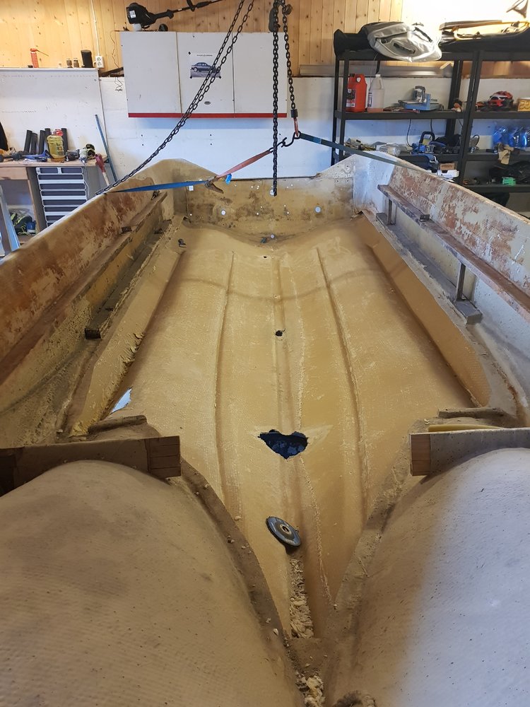

Hei , skal ordne meg nye spanter og et nytt akterspeil , lurer på om hva jeg skal bruke ? Kryssfiner ?

Glassfiberen er god nok den. Men vær oppmerksom på at den ikke kan brukes sammen med epoxy. Og, som sagt, til akterspeilet ville jeg ha brukt epoxy, spesielt fordi polyester ikke er like motstandsdyktig mot vann, og fordi expoxy er sterkere. Bruk vevd matte med epoxy, dette har de også på biltema.
Til spanter, og da regner jeg med du mener tversgående avstivere, tenker jeg det er greit å bruke divinycell eller tilsvarende med densitet på minst 100. Og ut fra bildet ser det ut til at du vil trenge et godt øsekar :)

Ja. Bruk glassfiberarmert polyester til alt. Det blir både sterkt nok, og vanntett nok. Ikke lag deg ekstra problemer ved å blande materialer.
Bruk kryssfiner i akterspeilet. Gjør du det skikkelig holder det i evigheter.

Til akterspeilet ville ikke jeg ha brukt divinycell, på grunn av store belastninger over små områder. Og så vet jeg at enkelte på forumet er uenig med meg i dette. Om du likevel faller ned på å bruke divinycell i akterspeilet, må du ha langt høyere densitet. Jeg ville i så fall ha kontaktet Diab for å høre hva de anbefaler (De er forresten veldig greie å prate med).
Generelt, om du skal he gjennomføringer gjennom et laminat med kjerne, er det viktig at kjernen er godt forseglet med epoxy. Videre må du fostrerke skumkjerne med massivt laminat hvis du skal feste noe med skruer, ellers kan du risikere å komprimere skummet,slik at det begynner å sprekke opp.
Glassiberarmert polyester er det du får når du bruker den glassfibermatta du lenket til overfor her, og laminerer den med polyester. Vær oppmerksom på at vanlig lamineringspolyester ikke herder i luft, så du må legge på et lag med topcoat til slutt.
Dette med finerkvaliteter er et helt eget fag, og marinekvalitet er vanskelig å få tak i her på berget. Du bør skaffe kryssfiner som er av god kvalitet, med minst mulig hulrom, flest mulig lameller og, som nevnt, det er viktig at fineren er limt med WBP (weather and boil proof) lim. Utvalget på byggvarehusene varierer litt men det burde være mulig å få tak i om du tar en ringerunde. Problemet er at kunnskapene hos selgerne er like variabel som vareutvalget.

Jeg har både bygd båt, og reparert skader i båt med glassfiberarmert polyester, og aldri opplevd at det ikke har herdet, hverken med eller uten topcoat.

Jeg har brukt divinycell i speilet på Dracoen min, gikk helt fint det :thumbsup:  Hadde forøvrig dialog med Diab før jeg bestilte. Flere detaljer kan leses i tråden om Draco 20 som blir jolle.
Begge platene du viser til er vannfast limt (WBP) og gode greier. Dette gjelder alle plater som er vannfast limt.
Det du bør unngå er helt glatte filmbelagte plater og plater som er lakkerte eller oljet.
Bruk grovt sandpapir og dra over overflaten et par ganger før du legger på glassfiber/polyester, så får du bedre heft mellom kryssfineren og glassfiberen/polyesteren.
