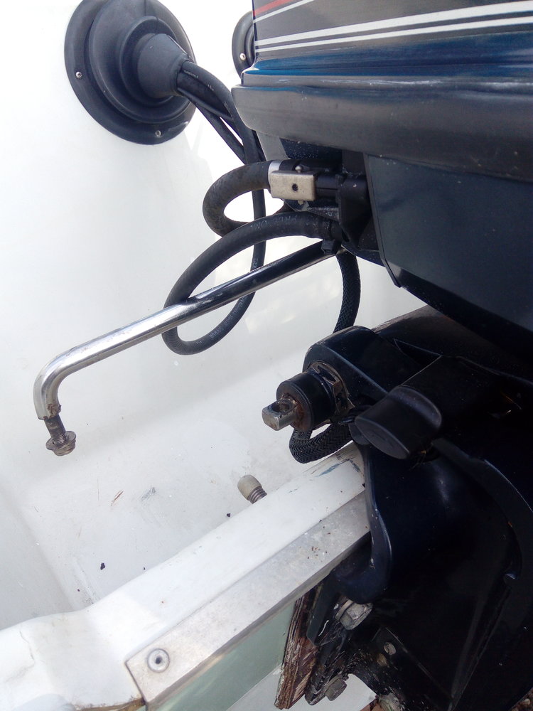

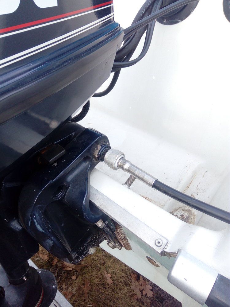

Båten på sjøen Startet 7.April.2019 Link til dette innlegget Startet 7.April.2019 (redigert) Hei. Vi har en liten 15 fot plastbåt med hydraulisk styring. Det viser seg nå at denne sitter fast. Har sjekket at det ikke er styreakselen på motoren , da jeg har demontert overføringen slik at motoren( 40 hk ) kan nå svinges frem og tilbake . Er det noen som har noe erfaring på hva dette kan være av feil? Eventuelt gi meg noen tips. Har forsøkt å få løsnet dette ved at en vred motoren (før overføringen var av) og den andre dreide forsiktig på rattet, men det gikk dessverre ikke. Lurer nå på om jeg skal demontere styrekabelen som går inn på feste som motoren sitter på? Samt at det kanskje ikke er så lurt? Har brukt en liten hammer og banket litt forsiktig på selve sylinderen, men det var nytteløst. Takknemlig for alle råd og tips. :-) Redigert 7.April.2019 av Båten på sjøen Bilder av styring (see edit history) Sitér dette innlegget Link to post
ozo Svart 7.April.2019 Link til dette innlegget Svart 7.April.2019 Et bilde av sylinderen hadde vært fint, for å styre de små grå på rett kurs. Sitér dette innlegget Link to post

Båten på sjøen Svart 7.April.2019 Emnestarter Link til dette innlegget Svart 7.April.2019 ozo skrev 18 minutter siden: Et bilde av sylinderen hadde vært fint, for å styre de små grå på rett kurs. Hei la med noen bilder her. Takk for svar så langt Sitér dette innlegget Link to post

bellen Svart 7.April.2019 Link til dette innlegget Svart 7.April.2019 Dette er ingen hydraulisk styring, men mekanisk styring med wire. Det er nok wireen som sitter fast i strømpen. Sitér dette innlegget Link to post
Guest Svart 7.April.2019 Link til dette innlegget Svart 7.April.2019 Noe som ofte har fungert for meg, er å demontere snekka, løfte kabelen høyt, teipe en trakt på enden, fylle på med olje og la det trekke imellom kabelen i løpet av natta. Den enkle løsninga, er å bytte ut med hydraulisk og aldri ha problemer som dette igjen Sitér dette innlegget Link to post
ozo Svart 8.April.2019 Link til dette innlegget Svart 8.April.2019 Det er litt ekstra jobb, men det er lurt å trekke wiren helt ut når du har fått løsnet den, slik at du får renset opp skikkelig. Det ligger nok mye grums inni der, som lett kan sette seg fast igjen. Sitér dette innlegget Link to post
Komodo Svart 8.April.2019 Link til dette innlegget Svart 8.April.2019 På forrige jolla vår (Steady med 40 hk E-tec) hadde jeg hydraulisk styring og samme problem, så det er ikke sikkert at det er wire som sitter i strømpa. På disse motorene er røret der styrewiren er skrudd av karbonstål, og dette ruster som bare f. Jeg presterte å ødelegge styresnekka på akkurat dette, og satte da på hydraulisk styring (Sleipner for påhenger), men etter en tid satte den seg fast også. Brotsjet da opp hullet i røret litt slik at det ble mer rom og plass for fett. Du må skru av den store mutteren der wiren går inn på motoren, så må du presse/dore ut staget som går gjennom røret på påhengeren. Pass på å ikke slå på den enden som stikker ut på en slik måte at du får grader, da vi den kile seg fast inne i røret. Den eneste måten å få det ut på da er å kappe styrewiren. Sitér dette innlegget Draco 20 blir jolle Skroggjennomføringer og materialkvalitet DIY Badeplattform DIY Anker i syrefast Link to post
