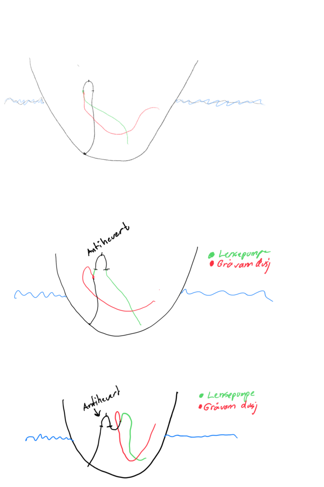

espenhogbakk Startet 9.April.2019 Link til dette innlegget Startet 9.April.2019 I båten min er lensepumpa koblet på en gjennomføring under vannlinjen. Selvsagt ikke optimalt hvis det mot formodning er denne gjennomføringen som ryker. Så planen er på sikt å satt inn en enda en lensepumpe som er større og koblet på en gjennomføring over vannlinjen. Men i første omgang vil jeg fikse et problem med den nåværende, og det er at den er koblet på samme gjennomføring som gråvannspumpa for dusjen. Dette er koblet via en Y-split før en antihevert, noe som fører til at gråvannspumpe pumper deler av vannet ut, og noe ned til lensepumpe og ut av den og ned i "kjølsvinet" (den har ikke tilbakeslagsventil). Så jeg tenkte å koble om dette, men da gjennomføringen er under vannlinja trenger jeg jo antiheverten, men for å unngå for mange bend i skapet lurer jeg på hvordan jeg best kobler dette. Er det mulig å koble antihevert på en av rørene _etter_ Y-spliten, eller vil jeg da potensielt få hevert effekt på det ene løpet ut av Y splitten? Litt vanskelig å forklare, men har lagt ved noen enkle tegninger som prøver å beskrive problemet. Grønn sterk er lensepumpe, rød er gråvann og sort er delen som går fra ned til gjennomføringen. Den øverste tegningen er slik det er koblet i dag, den midterste er slik jeg optimalt sett skulle koblet det for å minske rørkaoset i skapet, men er redd for at jeg kan få hevert effekt på den røde slangen da, mens den nederste tegningen burde være trygg, men blir litt mer rot og plasskrevende i skapet. Noen meninger rundt dette? Annet enn at jeg må få koblet lensepumpe på en dedikert gjennomføring over vannlinja, det har jeg som sagt tenkt å få til med den største lensepumpe jeg får plass til, men det blir backuppumpe tenkte jeg. Sitér dette innlegget Link to post

espenhogbakk Svart 9.April.2019 Emnestarter Link til dette innlegget Svart 9.April.2019 Ja vurderte tilbakeslagsventil, og har en liggende, men vil helst unngå å ha det på lensepumpa. Den vil jo både begrense gjennomstrømmingen, og kunne feile. hvis jeg får snudd Yen andre veien, så trur jeg ikke det blir noe problem at de pumper til hverandre, men kan jeg gjøre det som i det midterste alternativt og fortsatt være sikret mot heveteffekt, eller må jeg legge det som i det nederste? Sitér dette innlegget Link to post
Guest Avmønstret# Svart 10.April.2019 Link til dette innlegget Svart 10.April.2019 Midterste alternativ må fungere det også. Du har punktert vannsøyla over vannlinja uansett. Sitér dette innlegget Link to post

espenhogbakk Svart 12.April.2019 Emnestarter Link til dette innlegget Svart 12.April.2019 Nå er det jo ikke så mange steder i en seilbåt som er garantert over vannlinjen, derfor er det litt vrient å bare "borre et hull og slenge en slange". Den slangen må føres igjennom flere trange områder og igjennom diverse skott osv. Er jo ingen steder på skrogsiden som nødvendigvis er over vannlinjen under seil, så da blir det jo fort bak på hekken, det er fort 7-8 meter slange, ikke bare bare å trekke en slik, tar i hverfall ikke 15-20 min. Brukte vel fort 1 time på legge ny slange fra "kjølsvinet" til der gjennomføringen er i dag, ca 2 meter unna... men takk for tilbakemeldingene, jeg tenker også det midterste alternativet burde fungere, så tester nok det. Også blir det enda en lensepumpe og utløp over vannlinjen som backup til den andre lensepumpa. Sitér dette innlegget Link to post
