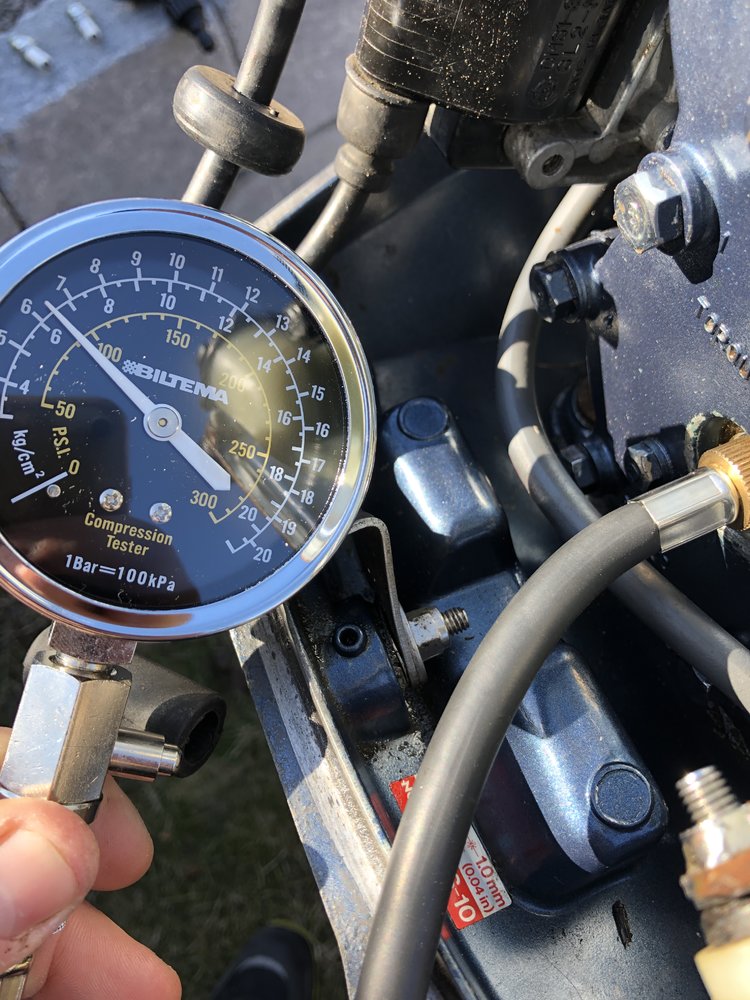

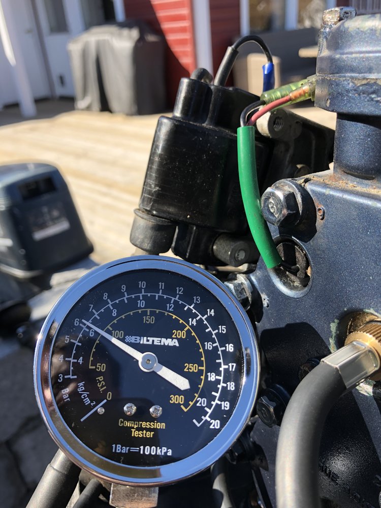

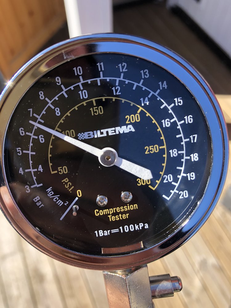

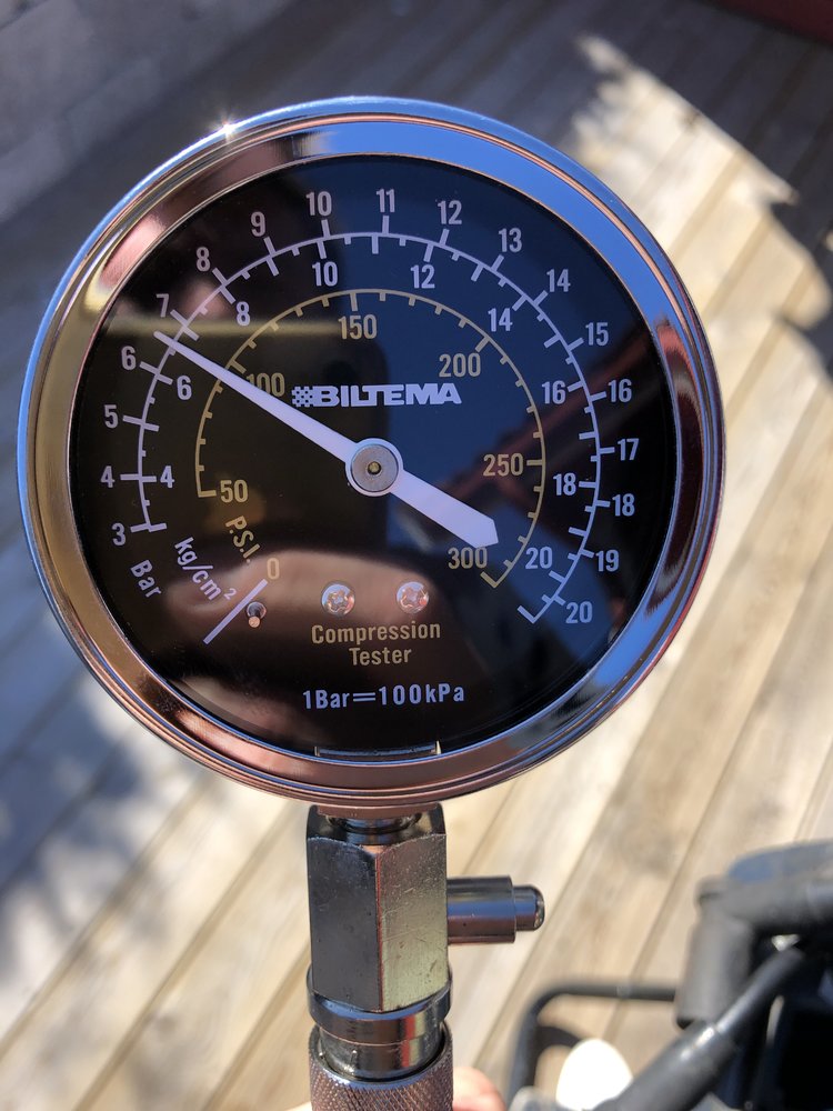

Da har jeg fått målt kompresjon i begge sylindere. Syns dette så bra ut? Jevne.
Første bilde på den øverste sylinder som er sylinder 1(?) deretter sylinder 2(?)
det er den øverste som er syl. 1?
Ser også at motoren mangler termostat, men kjølestråle er veldig bra. Så får ordne meg en termostat.
Redigert av Quattro (see edit history)
ozo skrev for 3 timer siden:
Dette så jo forbausende jevnt ut(!) Er det målt på varm motor (og er trykket sluppet ut mellom målingene)?
En annen mulig lydkilde som kan være direkte temperaturavhengig er eksoslekkasje, men jeg synes ikke lyden stemmer helt med det....
Det er målt på kald motor, da jeg ikke ville bråke i nabolaget her i dag, men skal måle på varmmotor i morgen. Ja trykket har blitt sluppet ut mellom målingene...det har blitt dratt 3-4 ganger før resultatet ble sjekket. Eksoslekkasje er vell mer "fise" og/eller klapre lyd? Hvartfall på bil hehe

tatt kompresjonstest ved driftsvarm motor. Syns dette ser bra ut ?

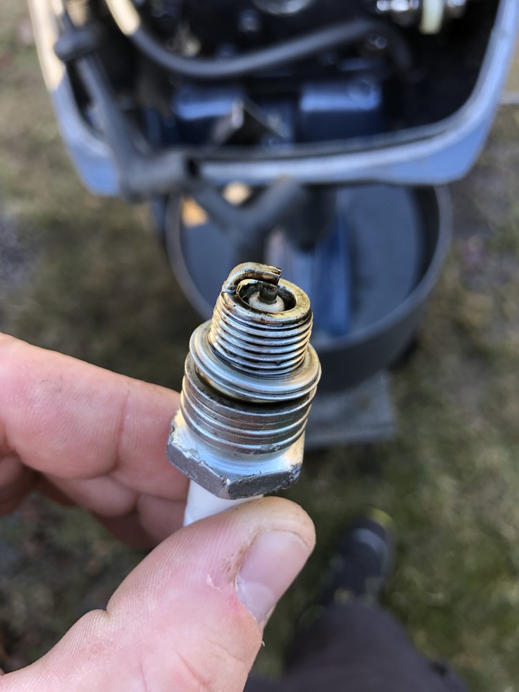

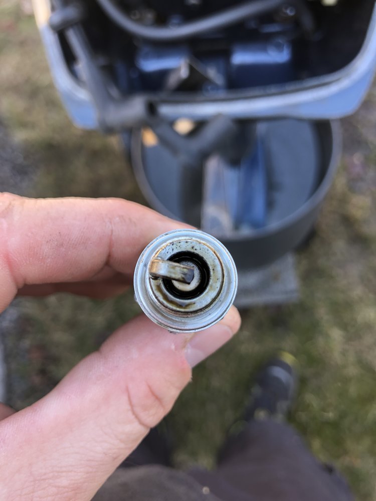

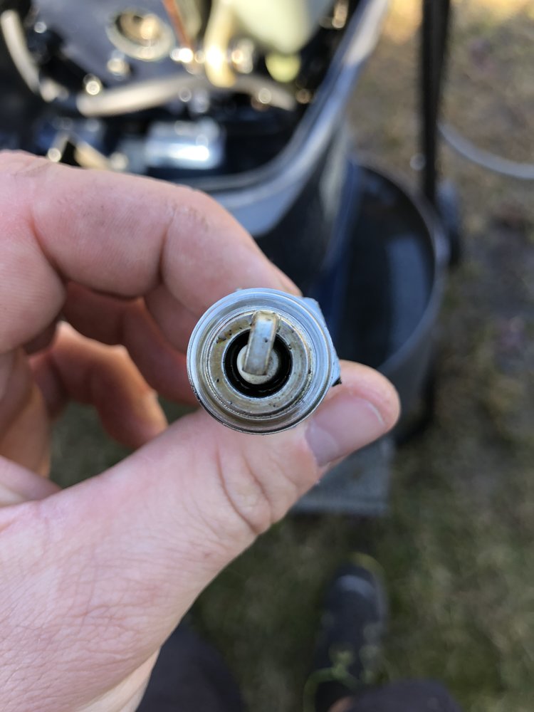

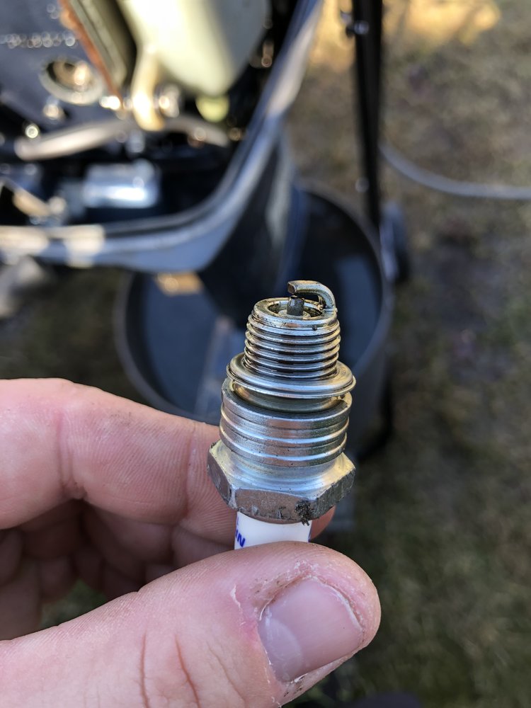

Pluggene er enten nye eller så går motoren svært fett, ingen farge på dem.

Pluggene er nye, har også prøvd å justert blandingsskruene på forgasserene etter rens.
