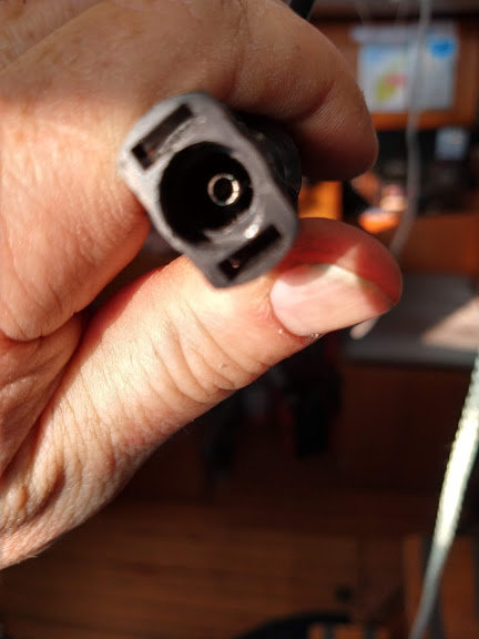

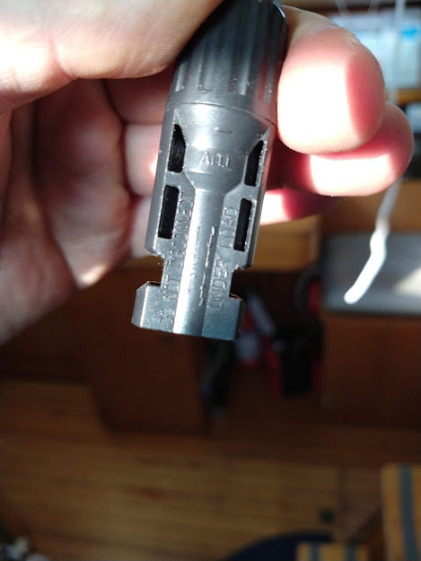

Guest Avmønstret# Startet 10.April.2019 Link til dette innlegget Startet 10.April.2019 Er på et brukt semiflex solcellepanel jeg kjøpte. Sitér dette innlegget Link to post
Bestefar Svart 10.April.2019 Link til dette innlegget Svart 10.April.2019 Det ser ut som om den kommer fra ATI-Interco. Det kan nok være vanskelig å finne den i katalogen. Jeg legger ut en link. ATI-Interco Det er kanskje enklere å finne en brukbar erstatning hos Elfa. Elfa Sitér dette innlegget Link to post
ozo Svart 10.April.2019 Link til dette innlegget Svart 10.April.2019 Den kalles "MC4", og er en utbredt type på solcellepaneler. Sitér dette innlegget Link to post
Guest Avmønstret# Svart 10.April.2019 Link til dette innlegget Svart 10.April.2019 (redigert) Tusen takk! Da blir det googling, får satse på jeg får tak i "hun" og kan koble dette videre selv :-) Redigert 10.April.2019 av Avmønstret# (see edit history) Sitér dette innlegget Link to post
Guest Avmønstret# Svart 10.April.2019 Link til dette innlegget Svart 10.April.2019 Hm, finner ikke noe som hyllevare.... Sitér dette innlegget Link to post

ozo Svart 10.April.2019 Link til dette innlegget Svart 10.April.2019 (redigert) Jeg vil tro at de fleste som forhandler solcellepaneler har disse. Grunnen til at det helst benyttes kontakter med mekanisk lås på solcellepaneler er at det ellers, ved et evt. brudd ved stor strømgjennomgang, kan oppstå spenningstopper som kan knekke både celler og regulator. Redigert 10.April.2019 av ozo (see edit history) Sitér dette innlegget Link to post
