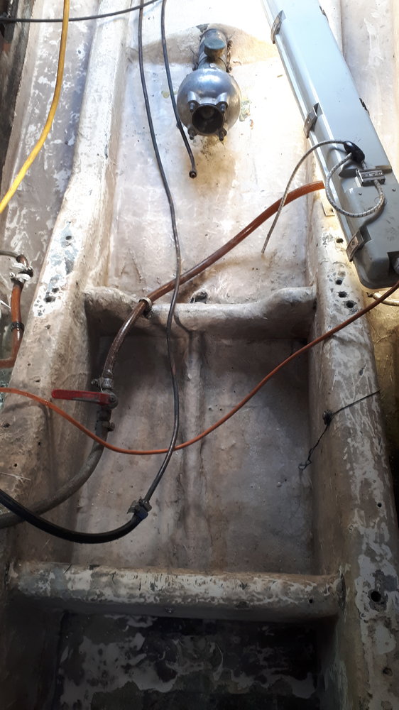

Jeg holder på å renovere motorrommet og motoren i seilbåten. Har skurt motorrommet først med diesel, så avfetting og til slutt salmiakvann. Samt slipt lett over det jeg kommer til med pussemaskin.
Elnan jeg nå bare vaske med aceton og måle over med gelcoat (tilsatt voks og herder) eller må jeg slipe mer først?
Om jeg må slipe mer har folket noen tips til verktøy, overflaten er ganske ujevn støyp fra fabrikken så å stipendet helt slett er uaktuelt.
Har noen bilder for å vise20190412_145936.jpg.bdbbf8c245807c37518f79b1b4858af5.jpg

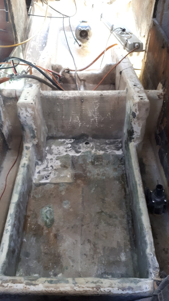

Etter gode råd har jeg nå tatt fatt på møkkajobben med å slipe i et trangt motorrom uten å støve ned hele båten. Tapet igjen luker mot salong og lugarer og vidåpent mot cockpit, med støvsuger i en hånd og vinkelsliper i den andre støvet det faktisk mindre enn fryktet.

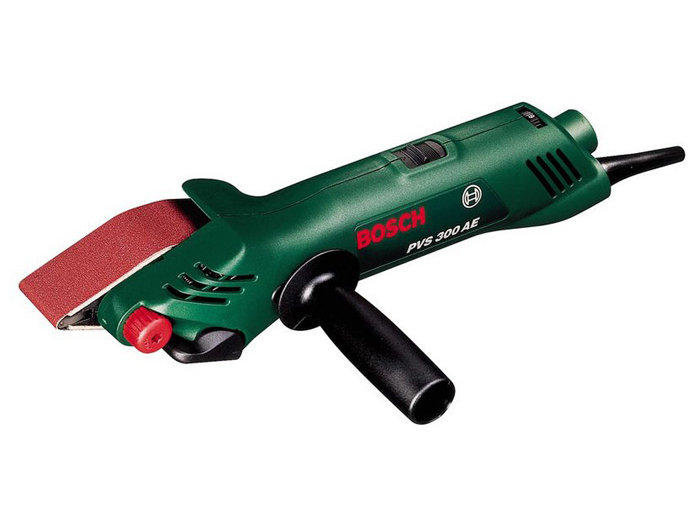

Fikk tatt en del med vinkelsliper, men de smale seksjonene  på sidene sliter jeg litt med. Har en smal Bosch sliper
Denne kommer jeg til mye med, men ikke alt nedi der...
Slik ser det ut foreløpig
Og ja, maske og annet verneutstyr er på! :-)
Se der ja, nå begynner det å ligne på noe :thumbsup: Jeg ser jo at det er en vanvittig pirkejobb å komme til alle steder nedi der, men du må faktisk inn på ren gelcoat eller glassfiber før du maler på ny. Hvis ikke vil det bli utrolig irriterende å oppleve at den nye gelcoaten begynner å flasse av om et par år.

Den Bosch sliperen der har jeg ikke sett før. Den så jo utrolig praktisk ut :yesnod:  Vesentlig breiere bånd en på disse nesesliperene. Har ønsket meg en slik lenge, og har egentlig hatt litt lyst til å lage en ut fra en vinkelsliper, etter oppskrift fra DIY videoer på Youtube.

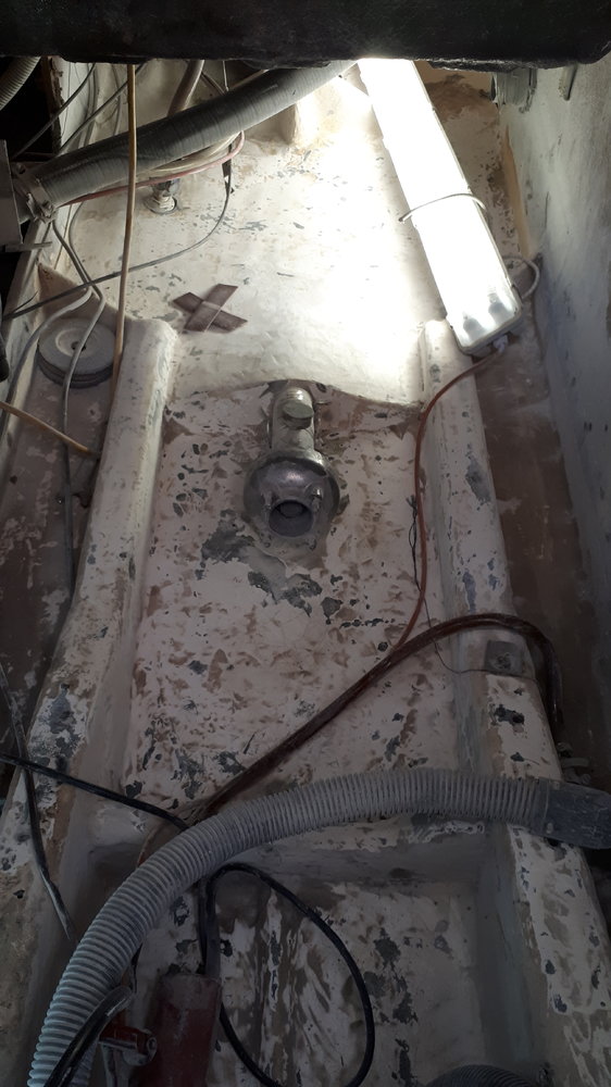

Takk. Har slipt en del videre og begynner om litt å nærme meg klar til maling. Må slipe for hånd en del steder selv nesesliperen er for stor. Og plastret litt der laminat er dårlig i overgang mot skottene.
Jeg kom tilfeldigvis over denne Bosch sliperen brukt på finn.no når jeg egentlig letet etter en adskillig dyrere Makita sliper Andy i Boatworks today på YouTube skryter fælt av. Budsjettet mitt tilsa brukt, men ingen å finne før Bosch sin variant dukket opp. Bråker fælt, men funker bra. Bestilt en haug med silkepapir fra Kina til den.

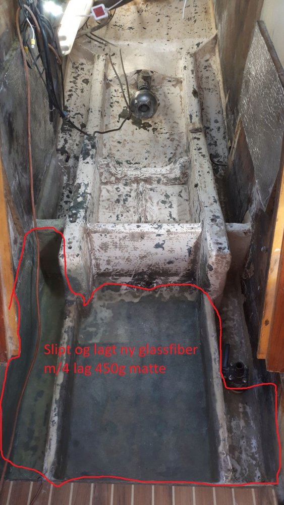

Går seint med med om dagen, men fikk slipt ned og plastret opp der det var mest skader på laminatet, la opp 4 lag 450g matte.

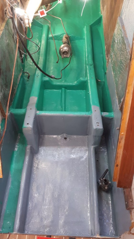

Har slipt så mye jeg kom til og orket på resten,  støvsugt nøye, vasket med Hempel Pre Clean, vasket med aceton og så lagt første lag med epoxyprimer
Etter første strøk med Epoxyprimer ser det slik ut (ja, det er to farger. Siste strøket skal med bare grå farge slik det er fremst)
Tenker et strøk til med epoxyprimer og så er det igang med lydisolasjon, varmtvannstank, slanger, kabler og annet kos før jernfokka kan komme ombord igjen
