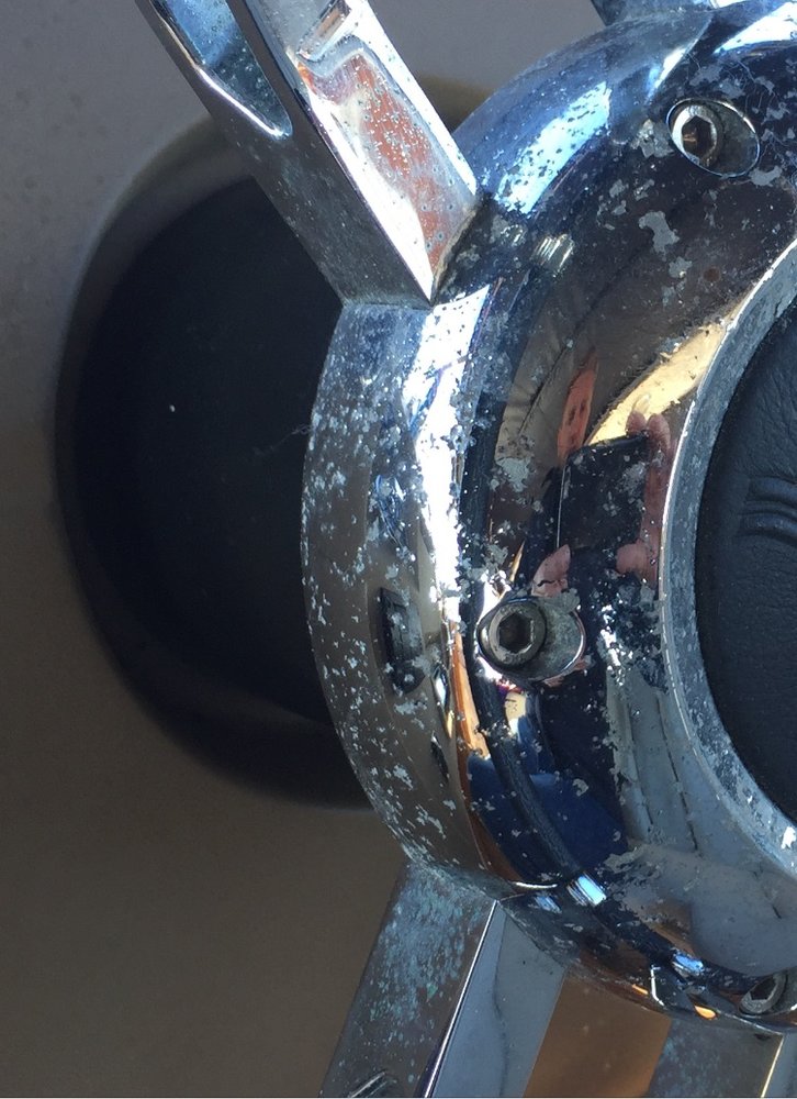

Pusse krom/matall som har begynt å "korrodere"..?
R.O
Her er vel løpet kjørt, for meg ser det ut som om krommen er ødelagt. Årsaken til at dette skjer tror jeg er dårlig overflatebehandling, som igjen skyldes at en god overflatebehandling er dyr. For å få et varig og godt resultat av forkromming skal stålet først forkobres (altså påføres et lag kobber), deretter fornikles, og til slutt forkrommes. Men dette er en kostbar prosess, derfor korter de inn på et eller to av de første stegene. Resultatet er at man ikke får like god binding til overflata på stålet.
Dul vil aldri få det helt bra igjen, men jeg har et triks som hjelper ganske bra med liten innsats. Kjøp en pakke stålull grad 000, og en boks Owatrololje for metall. Dypp en stålulldott I Owatrolen, og poler med denne til det blir fint og blankt. Vent et kvarters tid, og poler vekk restene av oljen med en myk fille. Du vil bli overrasket over hvor mye bedre det faktisk blir. I tillegg fyller oljen porene og begrenser nye utbrudd.
Owatrol behandling anbefales faktisk også på helt ny krom, for å fylle porer og hinder fremtidige rustangrep.

index skrev for 20 timer siden:
Takk for tips, det skal jeg prøve..:)
