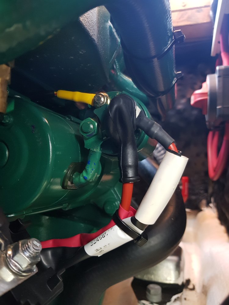

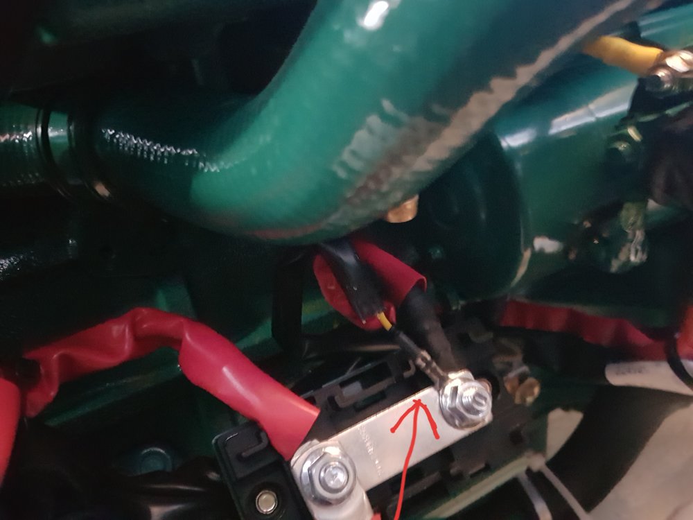

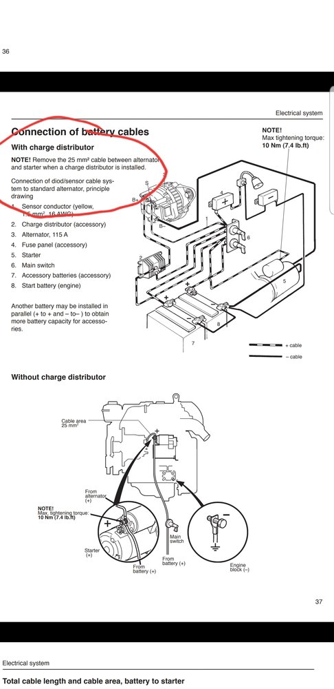

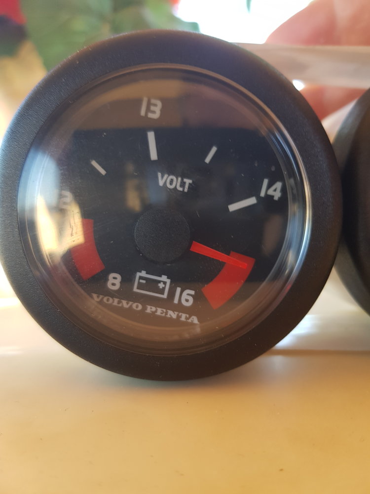

Kobberbassen Startet 15.April.2019 Link til dette innlegget Startet 15.April.2019 Idag kom endelig dagen vi skulle få testet båten med ny motor. Motoren er en Volvo Penta D2-50 Men det ser ut som den gir litt mye strøm under lading. Bildet av voltmeter er tatt med motoren på tomgang. Da jeg koplet ut ifra skjema som fulgte motoren, står det det at ved bruk av charge distrbutor må 25mm2 kabel fjernes mellom dynamo og starter. Men en i Volvo Penta jeg snakket med, sa at jeg ikke trengte å gjøre noe med den og at det var koblet sånn det skulle være Jeg prøvde å kople fra én av kablene som er koplet inn på starteren,(se bilde under) men da fikk ikke motoren strøm. Det jeg lurer på er om det kun er kabel nr1 sensor conductor, som skal koples fra dynamo og til batteri. Ellers funka alt meget bra. En veldig rolig og fin gange. Sitér dette innlegget Link to post
Brigg Svart 15.April.2019 Link til dette innlegget Svart 15.April.2019 Mye tyder på at dynamoen ikke registerer batterispenningen og derfor pøser på med spenning. Har du skillediode? I tilfelle må senseledningen (S) som ofte er gul forlenges og kobles til (pluss) på batteriet eller på batterisiden av skilledioden. Sitér dette innlegget Viksund 340 St. Cruz: Tre-roms fritidsbolig med to terasser og fleksibel beliggenhet. 2009 - 0000: Viksund 340 St.Cruz Fly m/VP D6-370/HS80AE 2003 - 2009: Halco 29 Offshore Fly m/VP 41B/290DP Link to post
Kobberbassen Svart 15.April.2019 Emnestarter Link til dette innlegget Svart 15.April.2019 Brigg skrev 14 minutter siden: Har du skillediode? I tilfelle må senseledningen (S) som ofte er gul forlenges og kobles til (pluss) på batteriet eller på batterisiden av skilledioden. Ja det har jeg. Da får jeg prøve det. Sitér dette innlegget Link to post

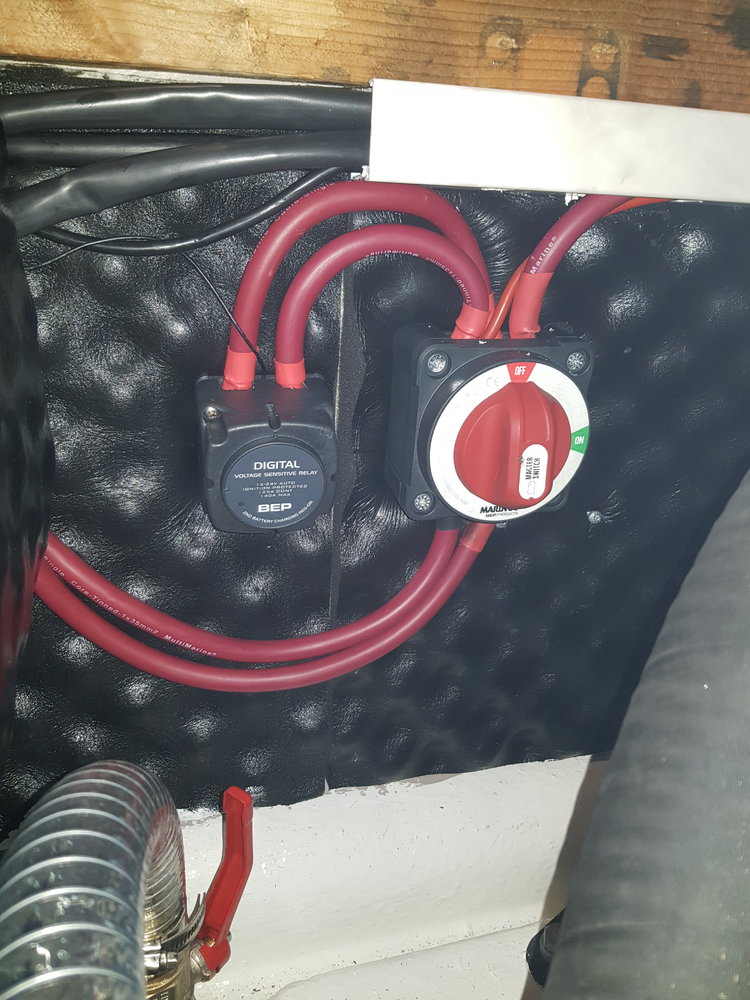

hegra Svart 15.April.2019 Link til dette innlegget Svart 15.April.2019 Det siste bildet viser et skillerele mens det første innlegget med tegningen viser skillediode. Det er vesentlig forskjell på oppkobling av disse. Er det skillerele du har så skal ikke noen kabler på starter eller dynamo flyttes på. Eneste er senseledning som legges på det batteri som lades direkte av dynamo. Sitér dette innlegget Link to post

hegra Svart 15.April.2019 Link til dette innlegget Svart 15.April.2019 Kobberbassen skrev 3 minutter siden: Takk for gode svar. Da skal jeg prøve meg fram litt. Du må revurdere koblingene ja. Ser ut til at du har koblet etter tegningen i første innlegg. Det er skille diode og skal ikke brukes når du har skille rele. Du må bruke koblingsskjema som fulgte med skillerelet. Sitér dette innlegget Link to post
Kobberbassen Svart 15.April.2019 Emnestarter Link til dette innlegget Svart 15.April.2019 hegra skrev 13 minutter siden: Du må revurdere koblingene ja. Ser ut til at du har koblet etter tegningen i første innlegg. Det er skille diode og skal ikke brukes når du har skille rele. Du må bruke koblingsskjema som fulgte med skillerelet. Jeg fulgte koplingsskjema som fulgte reléet. Så da skal det vel bare være senseledningen som må koples på batteri? For den har jeg ikke gjort noe med. Sitér dette innlegget Link to post
hegra Svart 15.April.2019 Link til dette innlegget Svart 15.April.2019 Stusset bare over at alt er samlet bak hovedbryter, men satser på det er riktig. Som Brigg skrev er senseledning normalt gul ja. Se om du ser noe på dynamoens bakside. Ofte er den koblet sammen med ladeledning på dynamoens bakside. Sitér dette innlegget Link to post
Kobberbassen Svart 15.April.2019 Emnestarter Link til dette innlegget Svart 15.April.2019 hegra skrev 1 minutt siden: Stusset bare over at alt er samlet bak hovedbryter, men satser på det er riktig. Som Brigg skrev er senseledning normalt gul ja. Se om du ser noe på dynamoens bakside. Ofte er den koblet sammen med ladeledning på dynamoens bakside. Jeg valgte en to-polet hovedstrømsbryter. Så derfor er alt bak bryter. Kan det være den kabelen som er koplet på her? Jeg har ikke sjekke så mye på dynamoen ennå. Sitér dette innlegget Link to post
hegra Svart 15.April.2019 Link til dette innlegget Svart 15.April.2019 Kobberbassen skrev 34 minutter siden: Jeg valgte en to-polet hovedstrømsbryter. Så derfor er alt bak bryter. Ah , da forstår jeg. Kan veldig godt være den ledningen ja. Se om den går inn på dynamoens bakside et sted. Regner med det er ladekabelen den er koblet sammen med på bildet. Men at spenningsforskjellen er så stor der den er nå fremfor på batteri er jeg ikke så sikker på. Litt forskjell kan det være i startfasen av ladingen, men neppe noe særlig etter den har gått ei stund. Sitér dette innlegget Link to post
Kobberbassen Svart 16.April.2019 Emnestarter Link til dette innlegget Svart 16.April.2019 I kveld tok jeg meg en tur ned i båten, og koplet umiddelbart den gule kabelen direkte på batteriet. Men voltmeteret viste like mye. Men da jeg målte på polene viste måleinstrumentet 14,36v. Og det er vel ikke for mye. Så da koplet jeg den gule tilbake slik den var, og samme resultat med måling da. Så ser jeg på instrumentet at viseren står et sted mellom 14 og 16v, så da er det vel ikke så feil allikevel da? Bare litt rart at viseren går på rødt med vanlig lading. Sitér dette innlegget Link to post
Brigg Svart 16.April.2019 Link til dette innlegget Svart 16.April.2019 På polene = batteripolene? Hva er (lade)spenningen målt på dynamoen? Sitér dette innlegget Viksund 340 St. Cruz: Tre-roms fritidsbolig med to terasser og fleksibel beliggenhet. 2009 - 0000: Viksund 340 St.Cruz Fly m/VP D6-370/HS80AE 2003 - 2009: Halco 29 Offshore Fly m/VP 41B/290DP Link to post
bellen Svart 16.April.2019 Link til dette innlegget Svart 16.April.2019 Jeg mener på at rødfeltet begynder på 15 volt, så da har instrumentet et heftig avvik etter min mening. Jeg synes du bør reklamere på dette instrumentet. Sitér dette innlegget Link to post
Kobberbassen Svart 17.April.2019 Emnestarter Link til dette innlegget Svart 17.April.2019 Brigg skrev for 8 timer siden: På polene = batteripolene? Hva er (lade)spenningen målt på dynamoen? Batteripolene ja. Jeg har ikke målt på dynamoen. bellen skrev for 8 timer siden: Jeg mener på at rødfeltet begynder på 15 volt, så da har instrumentet et heftig avvik etter min mening. Jeg synes du bør reklamere på dette instrumentet. Ja jeg må høre om kanskje det kan være til en annen motor. Det er ikke koplet som man pleier. Dette går i en bus sammen med oljetemp, og eventuelle andre instrumenter man vil bruke. En plugg med tre kabler inn og en plugg med tre kabler ut til neste instrument. Sitér dette innlegget Link to post
hegra Svart 17.April.2019 Link til dette innlegget Svart 17.April.2019 Spenning du målte på batteri er helt grei . Antar måling ble gjort med multimeter eller lignende. Men det voltmeteret som er avbildet er ikke greit. Hvis du trekker ut kontakten til det og så måler med multimeteret i samme stikk som voltmeter står i, så får du avviket nøyaktig. Synes du kan kreve et nytt da aviket er for stort. Sitér dette innlegget Link to post
