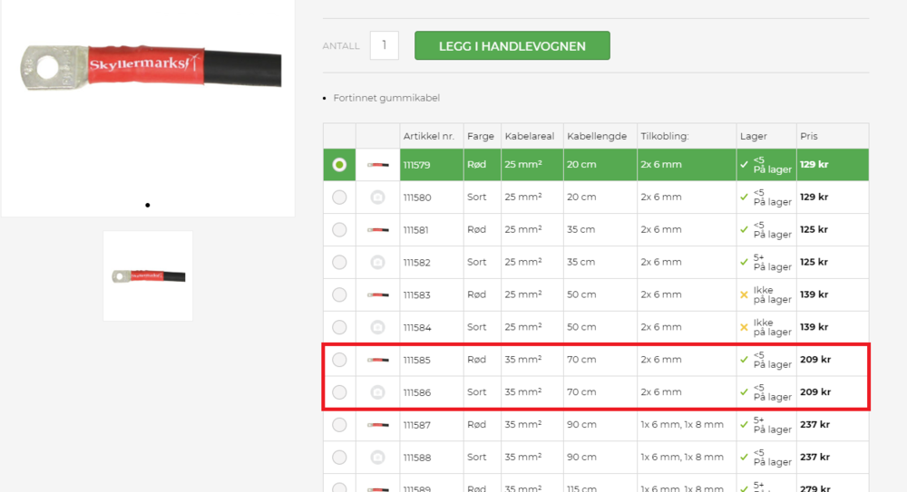

Watski leverer ferdigpresset kvalitet fra Skyllermarks.
Må riktignok opp i 35mm2 for å få 70 cm lengde, men de har nå en påskekampanje med fri frakt fram til 22. April,
så da blir prisen 418,- for disse to kablene tilsammen.
