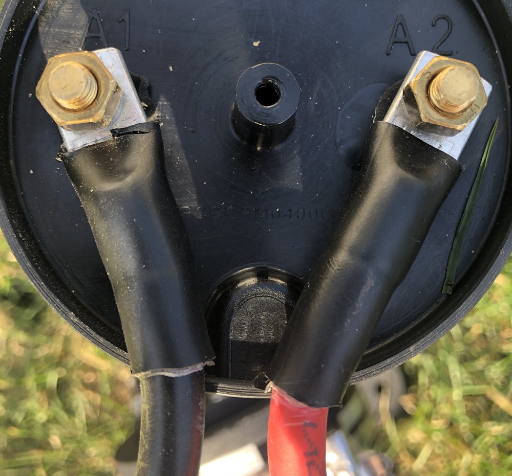

Oarnoe Startet 20.April.2019 Link til dette innlegget Startet 20.April.2019 Monterer ankervinsj, en Quick Balder 600w. Motoren skal tilkobles 2 kabler, terminalene på motoren er merket A1 og A2. Kablene skal kobles til releet på terminal M1 og M2 via kabel L3 og L4. Spørsmålet er, skal A1 kobles til M1? Eller er dette ikke viktig siden manualen ikke sier noe om dette? Sitér dette innlegget Link to post
Bestefar Svart 20.April.2019 Link til dette innlegget Svart 20.April.2019 Det spiller nok ikke noen rolle. Motoren skal kunne rotere begge veier. Rotasjonsretning endres ved at pluss og minus endres i releet. Så da må du koble alt ferdig, men ikke legge inn tau eller kjetting. Så bruker du fjernkontrollen og sjekker at dreieretning stemmer. Gjør den ikke det så bytter du plass på kablene koblet til motoren. Sitér dette innlegget Link to post
Oarnoe Svart 21.April.2019 Emnestarter Link til dette innlegget Svart 21.April.2019 (redigert) Takk. Får teste, kommer tilbake med resultatet når jeg er ferdig koblet. Redigert 21.April.2019 av Oarnoe (see edit history) Sitér dette innlegget Link to post
