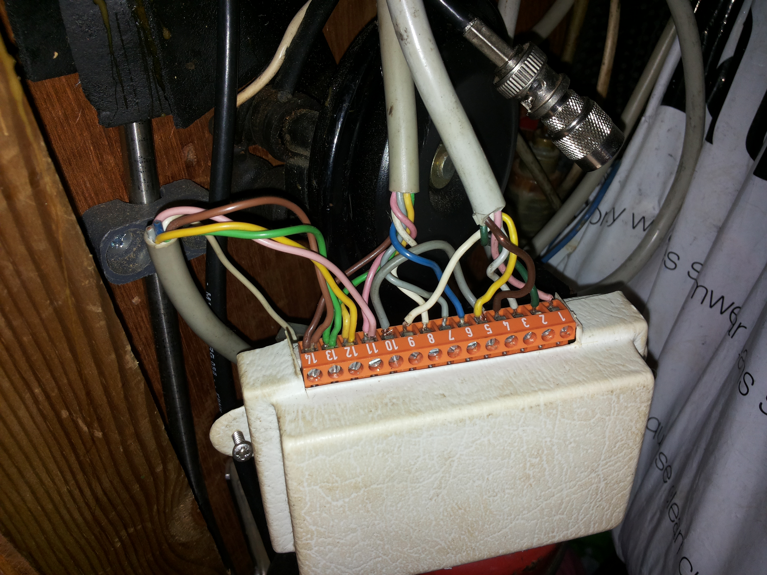

polar29 Startet 23.April.2019 Link til dette innlegget Startet 23.April.2019 Hei, Jeg har kjøpt meg en brukt Engbo ankervinsj. Tror det er en 31. den er på 1000w. Det kommer fra vinsjen en svart - og en rød+ og en grå kabel fra vinsjen. Jeg måtte kjøpe en styringsboks fra Maritim. Det er av typen: SidePower styringsboks . Der kobler jeg diverse kabler på ..Men dette funker jo ikke. må jeg ha et rele, eller er dette inne i vinsjen? Jeg har også koblet batteri kabel + til en 150a sikring..alt er koblet etter skjema. Sitér dette innlegget Link to post

polar29 Svart 23.April.2019 Emnestarter Link til dette innlegget Svart 23.April.2019 Nei, jeg måtte kjøpe ny som heter: sidepower styringsboks Maxi/Midi 12/24v. Pluss en motaker til fjernkotroll. Den har jeg koblet etter skjema som jeg fikk av Sleipner Sitér dette innlegget Link to post
