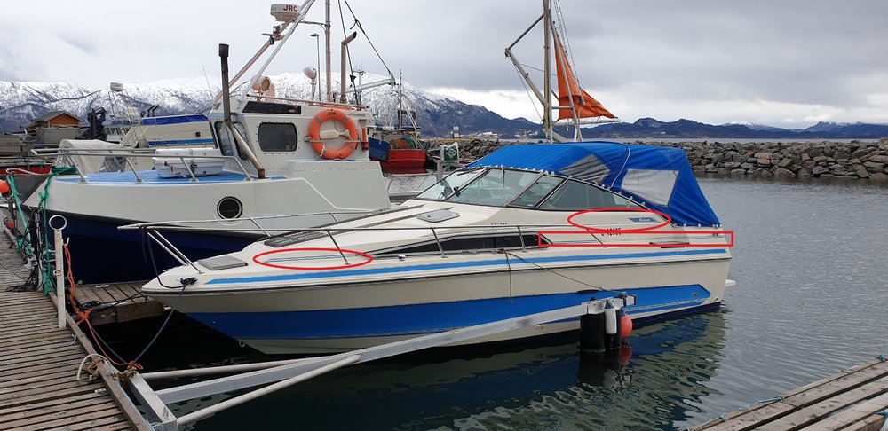

Jeg har kjøpt en Sea Ray 230 Weekender fra 1987 og ønsker å fjerne gamle slitte klistermerker på skroget. Og lurer derfor på om noen har noen effektive løsninger for å fjerne klistermerkene?
Klistermerkene/dekaler er de små ved vinduene over den brede stripen over fenderlisten.
Har prøvd å bruke varmepistol og dra/skrape klistermerkene av men det går noe tregt. Ser at Biltema har en Dekorfjerner som linket under, men er redd for at dette kan skade skroget.

Jeg har fjernet dekor fra diverse biler og litt båt, men har aldri turt å prøve med varmluftpistol fordi jeg har vært redd for å skade lakk/gelcoat.
Derimot har jeg brukt hårføner en del, og det har som regel fungert tålig greit. Men det som har fungert greiest er en slik tapetfjerner https://www.jula.no/catalog/bygg-og-maling/maling-og-fugemasse/tekstil-og-tapet/tapetfjerningsverktoy/tapetfjerner-529003?gclid=EAIaIQobChMIrqm487Dr4QIVTqmaCh2muQ9fEAQYBSABEgJ7V_D_BwE
Med en slik har du god kontroll på varmen og den kan holdes lenge nok på klistremerket til at limet svekkes. Limet vaskes av med sitrus spray.
Har brukt varmluftpistol, plastskrape og citrusspray på dette, men problemet er at det er 4 tynne striper som er sprukket opp på en 0,5 cm.
Jeg får ikke dratt de av i en hel bit, samt de har vært på båten siden den var ny og sitter veldig godt. Får de av med denne metoden men det vil ta veldig lang tid.

Tror jeg bare hadde brukt en sånn her, ta en fil og rund av hjørnene. Når du har fått det delvis løst bruk sitrus spray. https://www.biltema.no/verktoy/skjareverktoy/kniver/vindus--og-malingsskrape-2000028451
fines jo bedre løsninger med litt unødvendig og bruke masse penger for det lille der.
Enig, gjorde det samme selv. Funket meget bra men viktig å runde hjørnene på bladet ellers lage de dype riper i coaten.
Jeg tok det en varm soldag men hårføner funker sikkert bedre. Og det tar tid, bit for bit, bilde for bilde.

Til lakk er denne topp.
Men må du aldri finne på å bruke på gelcoat!. Den skaper varme som igjen gjør at gelcoaten blir gul/brun. Det får du aldri bort
Du kan prøve å få tak i slike
https://bilpleiekongen.no/produkt/scraperite-plast-barberblad/
