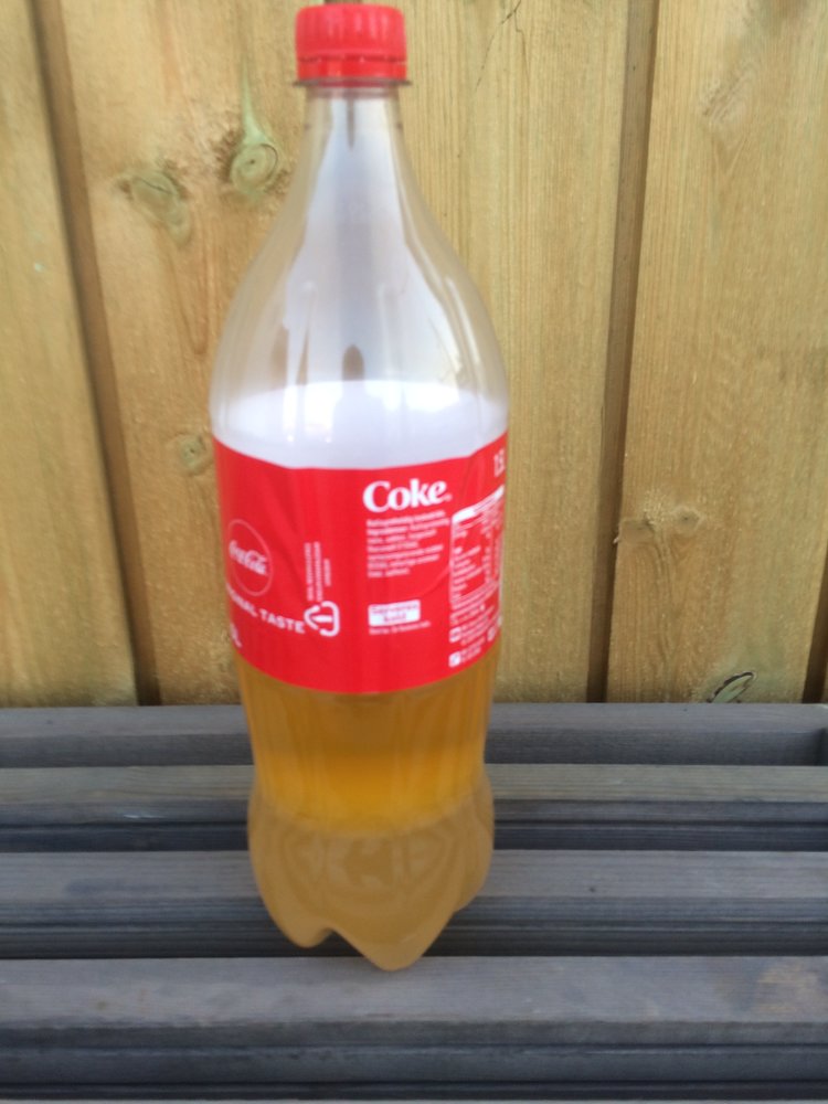

har aldri tenk kondens de er alt for mye vann
har tapet litt på ei flaske  halv 1,5 liter flaske  neste like mye  bensin og vann  litt under halv om halvt
må injtorene ut snarest?

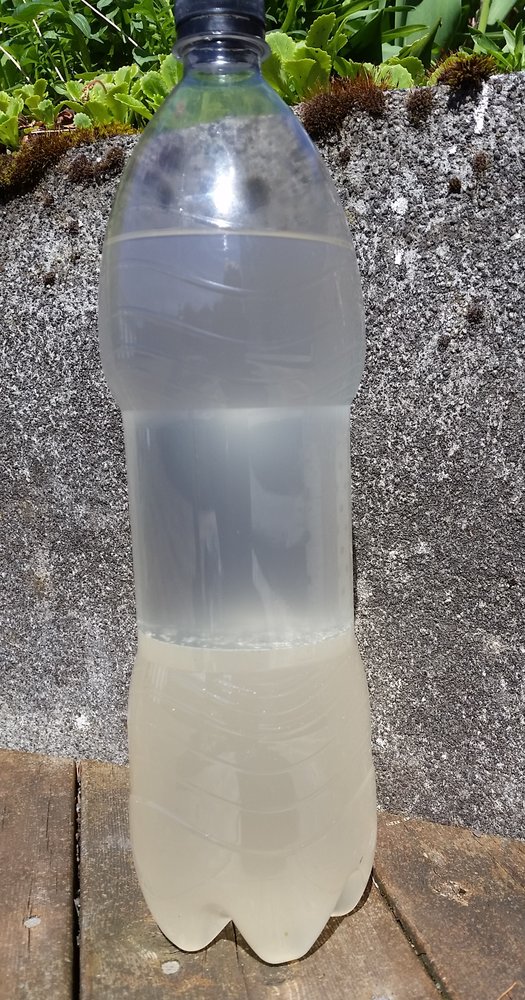

Omtrent sånn?
Husk at når du suger ut fra bunn av tank, så ligger vannet samlet nederst. Men som sagt: Jeg skifter ut alt i tanken for å være på den sikre siden og bruker bensinen på plenklipperen i stedet.
Nå er det ikke sikkert at du har fått vann helt inn til injektorene hvis du stoppet motor før den stoppet av seg selv. Mulig det er godt nok å bare drenere finfilter og slanger etter at øvrig bensin er byttet/filtrert. Ville da latt motoren gå en stund på tomgang ved kai/på land for å være på den sikre siden.
Da er bensin tapet av og vannet i tanken borte tømte grunndigere i år
har også test kjørt   motoren er vel i orden nå som den ikke har vann i bensinen.
