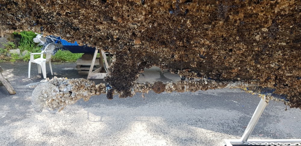

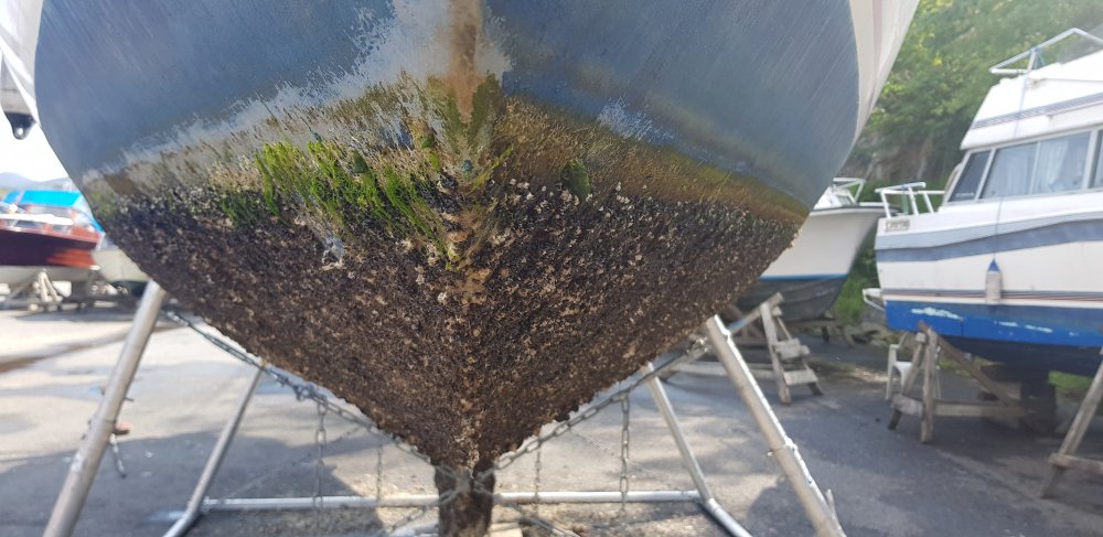

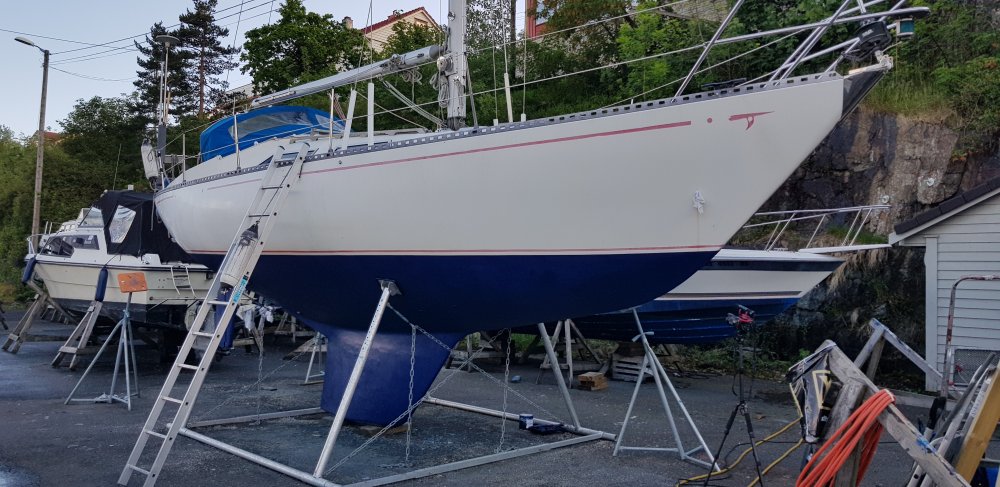

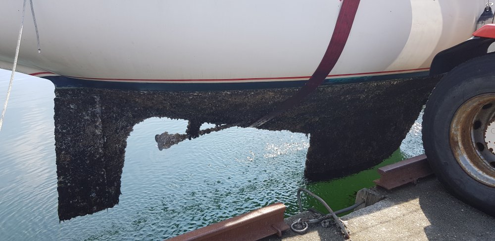

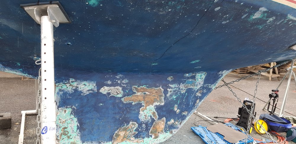

Båten er nå kommet på land etter en hektisk dag med mye spennende som ble gjort.
Først skulle båten fra Eidsvåg til Florvåg. Dette er en tur som burde tatt 20 min. Det tok 1 time og 40 min.
Med dette i tankene forstod jeg fort at det var noe rart som lå å ulmet under overflaten.

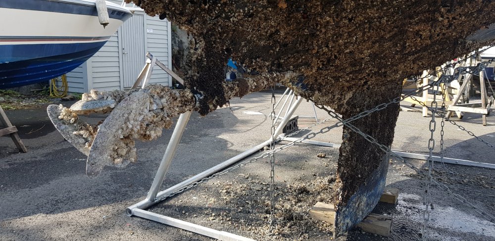

Båten ble omsider heist opp på land, og da ble jeg møtt med et syn uten like.
Vel... dere får bedømme selv hva dere syns om denne groingen...
Legger ved bilder i neste post.

Dette så veldig kjent ut. Slik så min ut også, bortsett fra at at jeg også hadde noe tang og tare på en meter og der omkring, sjøstjerner, krabber, skjell, en hel marinbiologisk fauna, så det var liksom ikke mulig å ikke se det, både på vann og på land.

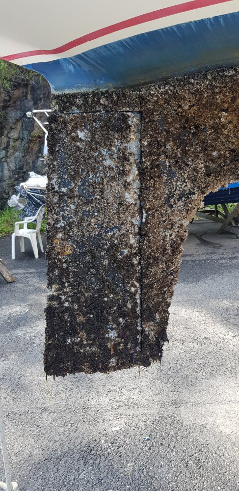

Under alt dette så var skroget merkelig nok i forholdsvis god stand. Det var noe mer skader på roret. Lurer på om det ikke ser slik ut her på denne også.
Propellen ser vel ut til å være identisk lik min, altså Volvo Penta. Det er ikke Volvo Penta 2003 her også? (I så fall har vi masser av info.)
Selv om det bodde alle mulige vekster på båten så behøvde jeg ikke å bruke noe annet enn høytrykksspyler. Utrolig nok så tok den alt sammen, men det var ganske mange kilo med "gørr" på pakken som måtte skuffes vekk.
Ellers godt gjort at ikke kjølevannsinntaket var tett. (På babord side bak hos meg.)

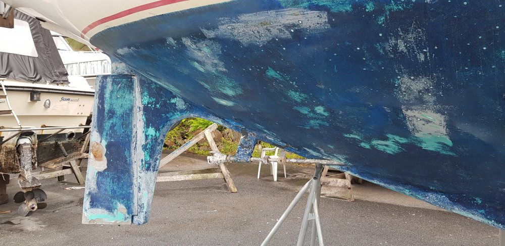

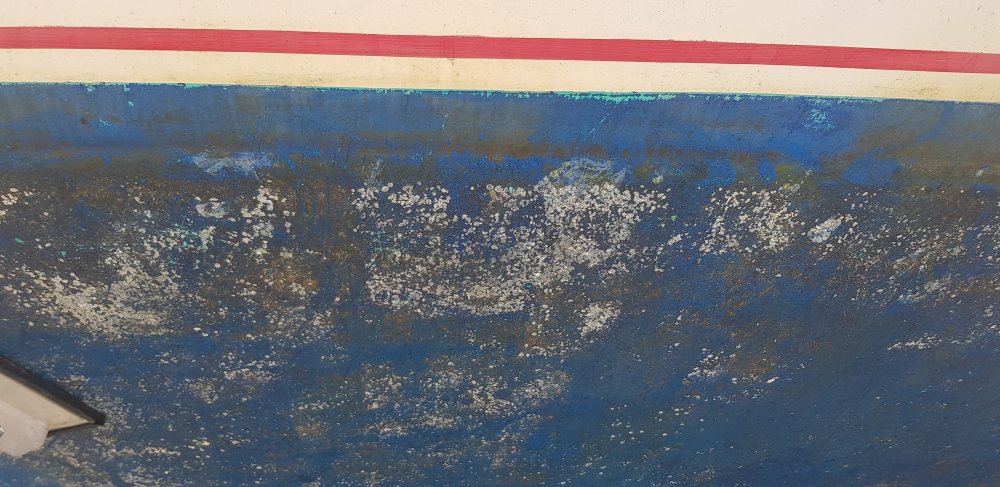

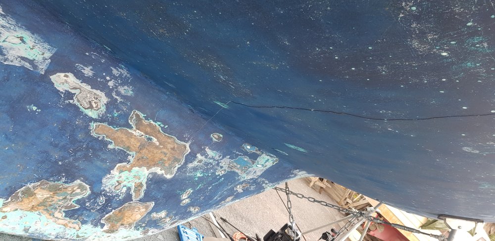

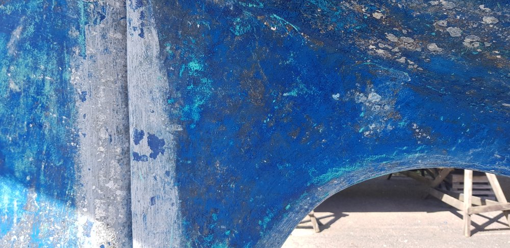

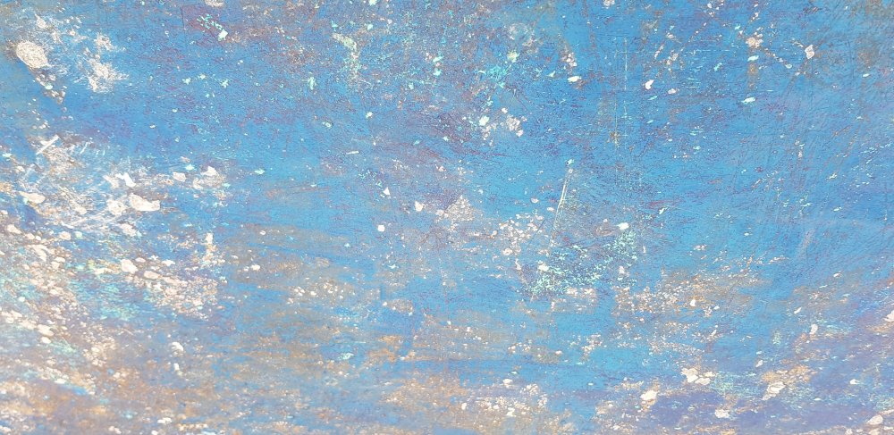

Jeg pusset ennå litt videre, dvs jeg hadde en høytrykkspyler som gjorde en utrolig god jobb og så skrapte jeg videre.
Det som jeg da kunne se det var at det var hull i den grunningen som skulle være tett og beskytte glassfiber og polyester mot sjøvann.
Det første jeg gjorde etter at jeg hadde pusset ned det var først å reparere skader med glassfibermatter, polyester og sparkel. På denne båten er kanskje ikke dette nødvendig. (Bank rundt på skroget og hør etter "hul" lyd for å avdekke sprekker. Jeg fant oppsprekking i "rorskjegget" på denne måten.)
Det var også en del "kratere" i roret, som jeg fylte igjen med glassfibersparkel.
Neste trinn var så å kjøpe inn to komponent vanntett primer og så male hele skroget med dette. Husker ikke om jeg la på to eller tre strøk eller hva det var. Gjetter på at det var bare to. (Oppgave: Tette skroget ut mot vann.)
Så kom enkomponent bunnsmøring til sist.  (Oppgave: Hindre groe.)
Kjøpte alt verktøy og utstyr hos Biltema.
Din ser bedre ut enn min etter nedpussing. Min har stålkjøl og der var det veldig mye rust. Den er boltet fast oppe, men boltene for innfesting var/er i meget god stand. Det var også kratre av forsvunnet materiale i roret.
Er dette en innestøpt blykjøl med plast på utsiden? Eller er det brukt kjølbolter? (Eventuelt under gulvet inne i kahytten.)
Rorkonstruksjonen er den samme som på min båt. Det var oppsprekking mellom skrog og "rorskjegg" (Den "finnen" foran roret.)
Ut i fra bildene så ser det da ut som at dette skroget har klart seg veldig bra.

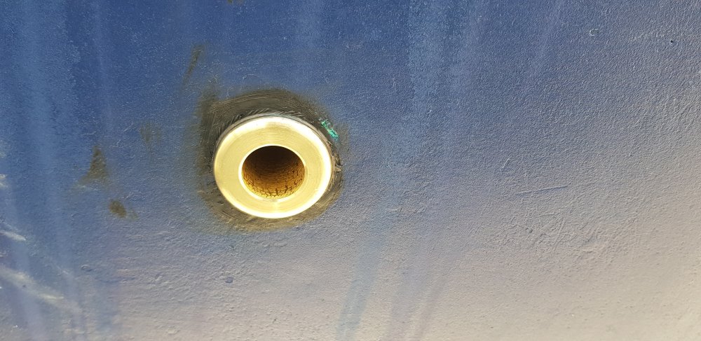

Du bør sjekke alle gjennomføringene for korrosjon inklusive kjølevannsinntaket. Alle kraner bør også prøves. På min båt så måtte mesteparten av dette skiftes ut. Det er forholdsvis enkelt å skifte ut en slik gjennomføring når man har lært det. Den første var litt kronglete, på min båt, og så gikk de neste rimelig greit.

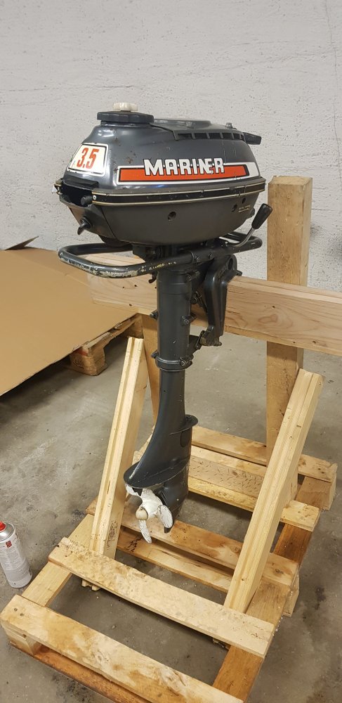

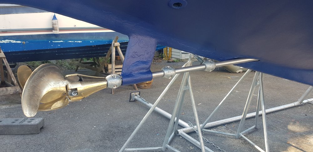

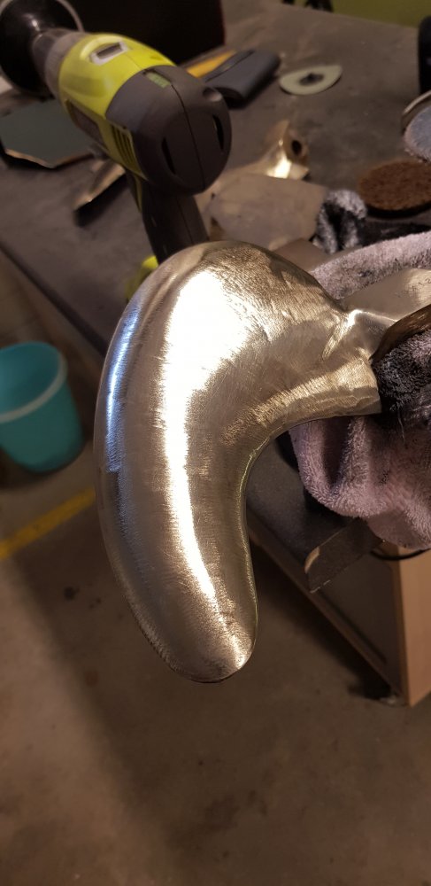

I dag høljer de ned her i Bergen, så ble ikke grunning i dag. Det som heller ble gjort var pussing av propeller, og å lage gulv i den "nye" gummibåten som ble kjøpt på Finn.
Påhengsen som fulgte med fikk seg en litt oppfrisking også.
Det som ble gjort med propellen var:
1. Vinkelsliper med flap disk
2. P320 sandpapir for hånd
3. P800 sandpapir for hånd
4. Autosol

Jeg tror ikke man skal smøre propellen med noen ting. Dette er jo bronsje.
Man har jo malt propell på påhengs, men det er jo propeller av et annet materiale.
Tror ikke det er vanlig å male en bronsjepropell. (Men det hadde sikkert gått an)
Tror heller ikke det er så mye problem med groing når båten brukes på det jamne.
Turte ellers ikke å slipe like mye på propellen. Renset den og slipte noe mindre.
Noen som har bedre/mer info?
I dag har mye blitt gjort. Propellen er montert på nytt. Akslingen pusset ren for skit og rur. Gummibåten har blitt testa på sjøen, og ett strøk med bunnsmøring er kommet på plass. I morgen skal bunnsmøringsstrøk nr. 2 på. Vasking av dekk, og siden av båten blir også gjort.
Jeg skal bytte to gjennomføringer under. Er det dumt å gjøre etter man har bunnsmørt ?
Det er jo ikke verre enn at man må pusse litt rundt gjennomføringene og så legge på ny grunning og ny bunnsmøring i akkurat dette området.

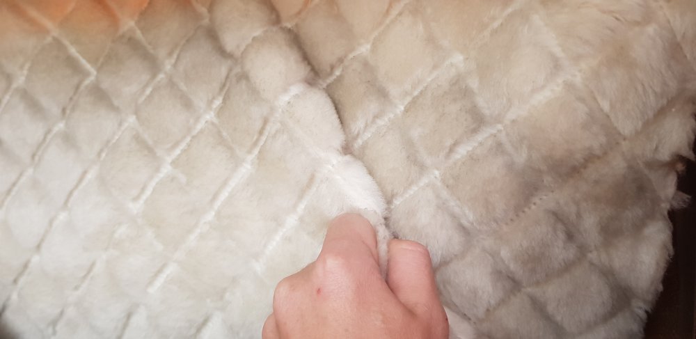

Første oppdrag: fjerne puse-stoffet på innsiden av skroget i forpiggen.
Det var igrunn ganske enkelt å fjerne. Noen limrester henger igjen her og der, men tror det skal være null problem å fjerne restene.
Putene i forpiggen er hos mor for å bli vasket og renset. De luktet 40 år gammel båt, for å si det sånn. Trekket på putene så helt grei ut, så de skal få lov til å være som de er. Forpiggen skal fungere som soverom, så regner med å ha laken på putene stort sett hele tiden uansett.
Noen som ser noe negativt med å bare pusse innsiden av skroget, for så å male det?
