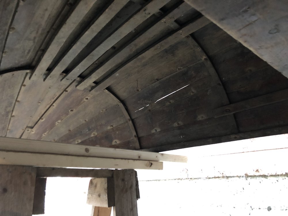

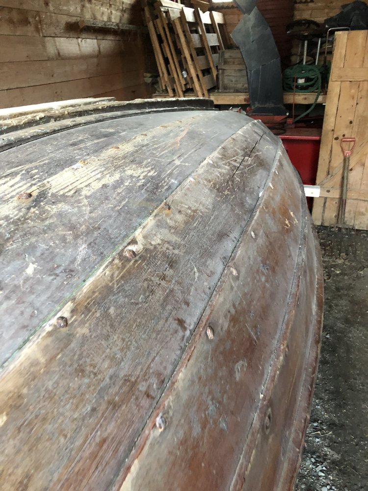

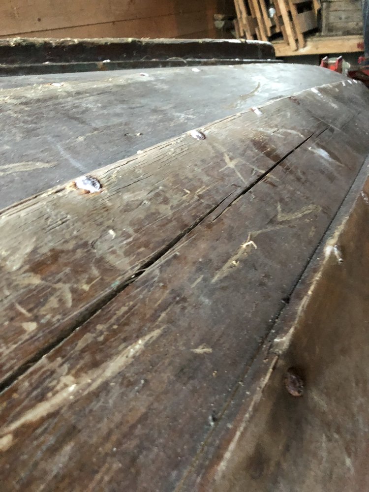

Har kjøpt en trepram av eldre årgang, som har ligget i en løe i mange 10år, den er helt knusk tørr og har noen sprekker her og der, ca 4mm på det værste.
Har pusset ned utvendig med 80 papir, og har kjøpt Owatrol dekksolje D1 og terpentin.
Men! Noen skriver at en aldri skal olje en tørr trebåt, den må trutne først?
Har noen grunnleggende tips til hvilken rekkefølge jeg burde gjøre dette? ?

Siden du nå har kjøpt olje er det greit å bruke den.  Går ut i fra at du har pusset etter bildetelefon tatt. Du fjerner allt av gammel lakk utvendig før du smører. Vær litt ops på sol når skroget er uten beskyttelse. Lag skygge over skroget om du står ute.  Bunnen behandles på samme måte. Kan bli som ny denne.
