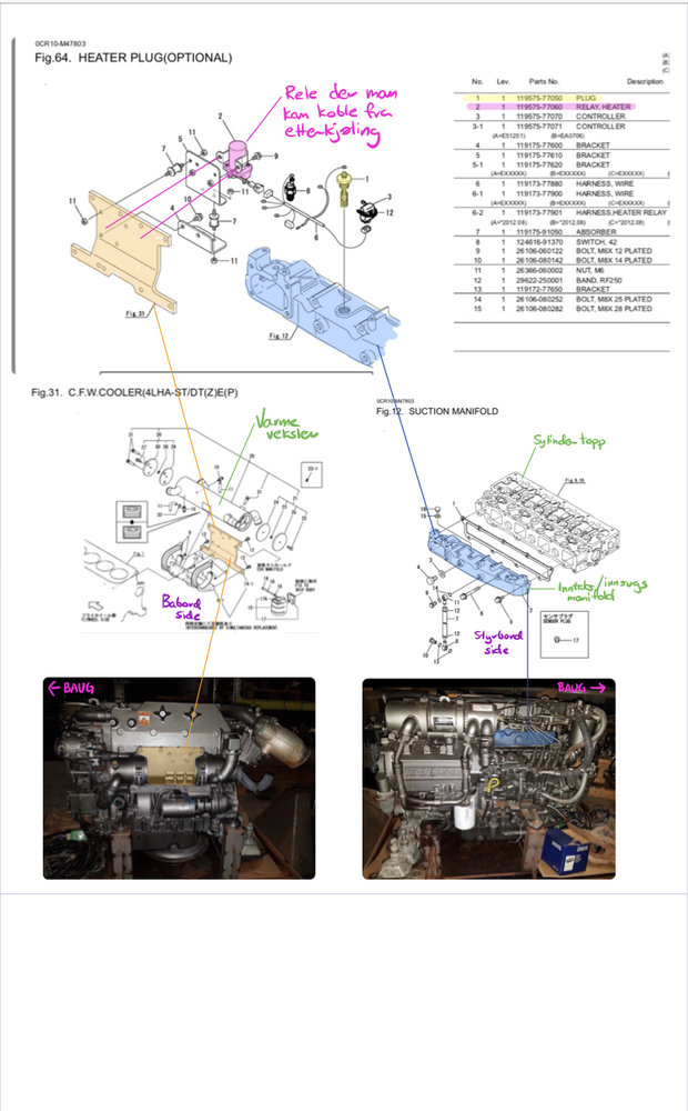

Marwin Svart 29.April.2019 Emnestarter Link til dette innlegget Svart 29.April.2019 Greit, men HVOR sitter det reléet som skal kobles ut? Sitér dette innlegget Kystskipper 1984. Marintek Tr.heim. Link to post
VegJoh Svart 29.April.2019 Link til dette innlegget Svart 29.April.2019 Det sitter her på 4LH, kanskje noe av det samme på din? Sitér dette innlegget D5L Skibsplast 14 | Hobby 445 Exclusive | Uttern D55 | Askeladden 705 Voyager | Marex 280 Holiday | HR 435 | Viksund 310 St.cruz Link to post
Kjellg Svart 29.April.2019 Link til dette innlegget Svart 29.April.2019 Om du har 4LHA så sitter det på motsatt side. Ta en titt på denne tråder. Det er godt beskrevet der. Sitér dette innlegget Link to post
VegJoh Svart 29.April.2019 Link til dette innlegget Svart 29.April.2019 (redigert) Kjellg skrev 38 minutter siden: Om du har 4LHA så sitter det på motsatt side. Ta en titt på denne tråder. Det er godt beskrevet der. Den sitter på babord side på 4LHA også. Samme som på bildet jeg postet. Sitter på den gule braketter på bildet til venstre. Gløder sitter på innsugsmanifold på styrbord side (blå på bildet til høyre) Redigert 29.April.2019 av VegJoh (see edit history) Sitér dette innlegget D5L Skibsplast 14 | Hobby 445 Exclusive | Uttern D55 | Askeladden 705 Voyager | Marex 280 Holiday | HR 435 | Viksund 310 St.cruz Link to post
