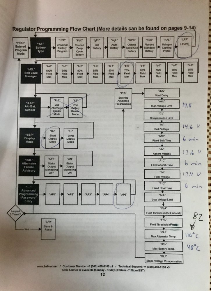

Nevermind Svart 4.Mai.2019 Emnestarter Link til dette innlegget Svart 4.Mai.2019 (redigert) Ikke helt med på det med temperaturkompensering. Jeg har tempsensor på det ene driftsbatteriet og på dynamo som er satt til henholdsvis 48 og 110 ˚C, men regner med det er noe annet du tenker på. Kan ikke se at jeg har andre valg i regulatorens innstillinger. Belt Load Manager er nå satt til b-0, dvs. 100%. Redigert 4.Mai.2019 av Nevermind (see edit history) Sitér dette innlegget Link to post
Kjellg Svart 4.Mai.2019 Link til dette innlegget Svart 4.Mai.2019 (redigert) Nei, det er SLP jeg tenker på. Den skal vel stå til 0V, men det er mulig programmet for LFP regulerer dette, men uansett greit å sjekke. Lithium skal som kjent ikke ha temperatur kompensering. Men som sagt tidligere så har ikke denne noe med din feil å gjøre. Ser det tidligere i tråden er spurt om du får noen feilmeldinger. Denne visningen må skrues på under DSP. Sett den til LD. Redigert 4.Mai.2019 av Kjellg (see edit history) Sitér dette innlegget Link to post
Nevermind Svart 4.Mai.2019 Emnestarter Link til dette innlegget Svart 4.Mai.2019 Jeg skal gå inn og endre visningen til LD. Hadde vært veldig mye lettere å gå inn i innstillingene hvis man f.eks. kunne gjort endringene i en app i stedet for å måtte gå gjennom alt på nytt med magnetbryteren, men det gikk bra sist gang så det går nok bra denne gangen også. Greit å være 2 personer når man skal inn i menyen så den ene kan lese manualen mens den andre har øynene på regulatorens display. Sitér dette innlegget Link to post

Joerg Becker Svart 4.Mai.2019 Link til dette innlegget Svart 4.Mai.2019 Enda ikke ferdig her, nei. Alle poeng vi snakker om her dreier seg om spenning, ikke om strøm. Når nå MC senser på forbruk kan MC så klart ikke annet enn å vente at spenningen synker til CV i Float, før den begynner å jobbe igjen. Men når hvilespenningen er høy lenge da tar det bare så lang tid. Og det er nettopp det du beskriver. Når Float er justert til 13,4V, mens Hvilespenningen på referansebatteriet ikke synker under 13,6V er regulatoren en gang rampet ned godt under 13,6V .....og venter der. Akkurat som justert. Men finnes det ikke noe forbruk, og spenningen synker bare ikke, da kan man vente lenge før dynamoen begynner å arbeide igjen og produserer spenning. Hylingen i alarmen som du beskriver kommer heller ikke fra MC-regulatoren, men fra dashbordet ditt som venter på en spenning som ikke kommer. Men du kan jo flytte sensen (fra dashbordet) til forbrukbatteriet. Siden spenningen holder seg så høy der burde hyle-alarmen forsvinne. Alternativt kunne du snu ladefordeleren din (også i tillegg til å flytte sensen som beskrevet). Dvs. både B+ (dynamo) og inngang ladefordeler kobles til forbruk og utgang ladefordeleren koblet til start. Så er spenningen tilnærmende lik på begge sider, alternativt -0,4V når minus på MosFet ikke er aktivert. Er man nå bekymret at startstrømmen er større enn én diode tåler kan flere uttak kobles parallell (med bro over alle uttak). Så blir f.eks. en ladefordeler beregnet til 3x 200A = 600A maksimal strøm den tåler. Dette pleier å holde for det meste. Jørg Sitér dette innlegget => Husk: Sier du ikke noe, da sier du "Ja". => Leser Du også på Båtplassens MARKED ? => Link til egne nettsider Sterling Power, Balmar, Victron, egen FAQ (tips feilsøking mm), osv. Link to post

Joerg Becker Svart 5.Mai.2019 Link til dette innlegget Svart 5.Mai.2019 Balmar har bare P-type dynamoer og ingen har vanlig D+. 6-series har nok en simulert D+ kontakt til ladelampe, men den er ikke til å forsyne eller til magnetisering. Men denne 2 - 7V målingen kan evt. ha to årsaker, som jeg ser det nå mellom to kopp kaffe. 1.) TS har Victron Argofet og bruker Energize-funksjonen. Da sender Argofet spenning på inngangen, slik at en dynamo som trenger får spenning på B+ for å starte opp. Dette ville ikke være nødvendig for dynamoer fra Balmar. 2.) Han bruker ekstern regulator med positiv regulering. Når denne har tilkoblet stator-inn (hvit, kontakt nr. 12 på MC-614) vill regulatoren levere noe veldig lav-energetisk puls på felt for å holde liv i f.eks. turtallmåleren. Det er bare veldig lite energi i denne pulsen, og kanskje TS måler noe av den. Når det skal testes kunne man enkelt drar ut sikringen fra Sense (1A) som gjør at MC arbeider videre men så slutter å levere spenning til Felt. Har dette å gjøre med det da burde jo denne svake spenningen han måler forsvinne. Jørg Sitér dette innlegget => Husk: Sier du ikke noe, da sier du "Ja". => Leser Du også på Båtplassens MARKED ? => Link til egne nettsider Sterling Power, Balmar, Victron, egen FAQ (tips feilsøking mm), osv. Link to post
