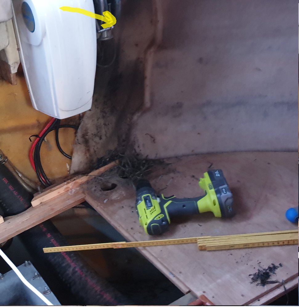

Bjarty Startet 28.April.2019 Link til dette innlegget Startet 28.April.2019 Hei! Jeg har en Skarpnes 30 med innvending ankervinsj, problemet er at under vinsjen er det ikke stor plass for lagring av 50 meter blytau. Det ender da ofte opp med sluring, og jeg må rydde alt vekk i akterkabin for å få tilgang til skiten. Dette er veldig slitsomt og jeg har bestemt meg for å fikse det. Som bildet viser så er det lite plass grunnet eksosslangen, ønsker forslag til utbedring. All skitten som er til høyre i bildet er tang og gammelt salt vann, lukter dritt. Det er ikke hoved problemet, men nevner det for de som vurderer innvendig ankervinsj. Jeg har tenkt følgende alternativer: * Forsøke å flytte eksosslangen, slik at den går rundt innspeksjon luken, dette vil gå med en del rustfrie vinkler.. muligens * Flytte hele eksos utblåset, det er ikke plass til venstre der er det styresylinder. men flytte det lenger frem på båten. * Flytte ankervinsjen ut på badeplatformen. * Hva men kjetting? Går det å bruke kjetting innvendig? Ønsker råd, eventuelt bilder fra andre som har innvendig ankervinsj på skarpnes 30. Sitér dette innlegget Link to post

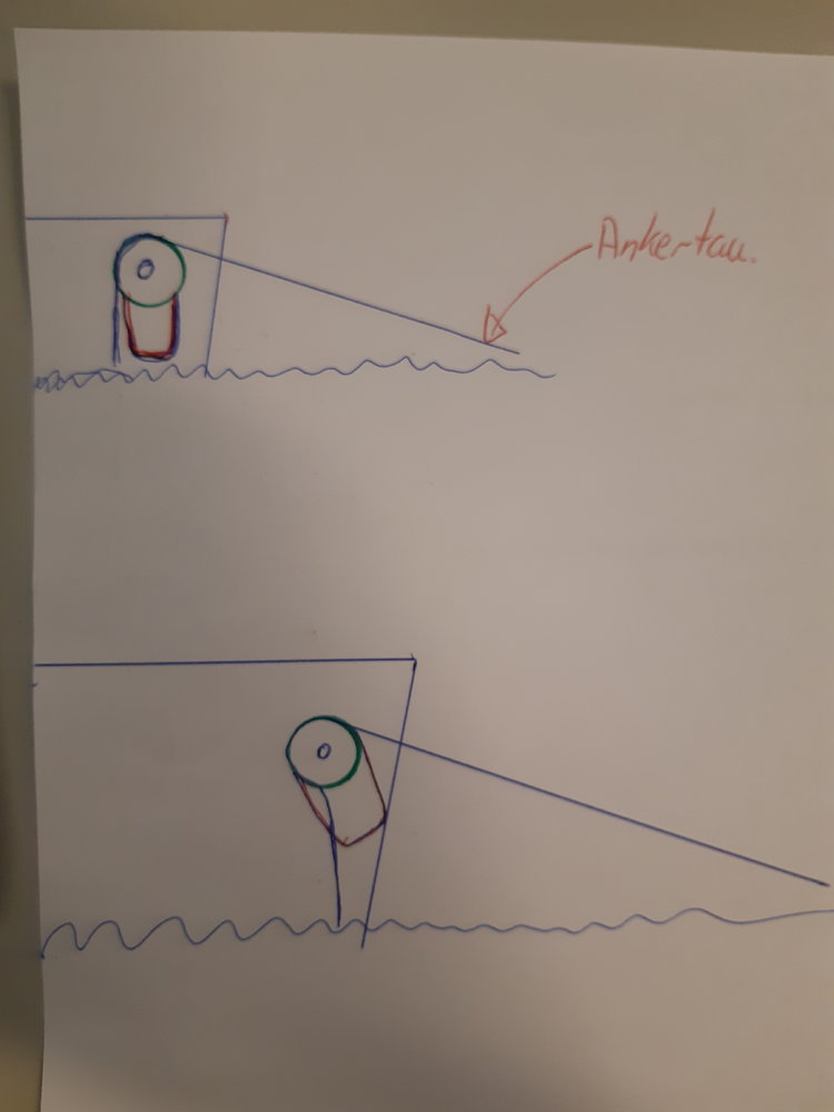

Førstefender Svart 28.April.2019 Link til dette innlegget Svart 28.April.2019 12 minutes ago, Bjarty said: Jeg er ikke helt sikker på om jeg forstår deg, mener du at du vrir vinsjen slik at tauet (på innsiden) kommer mer på babord side? Nei, slik vinsjen står nå og når vinsj drar inn tau, er bare ca 70-90grader (av 360 grader helt rundt) av kabularet i kontakt med tauet. Vrir du motor mot veggen akter, vi kabularet kanskje gripe tak i tau 120grader. Var det forstålig? kan forsøke tegene Sitér dette innlegget Link to post
Bjarty Svart 28.April.2019 Emnestarter Link til dette innlegget Svart 28.April.2019 slik at toppen av vinsjen kommer litt fremover? Sitér dette innlegget Link to post

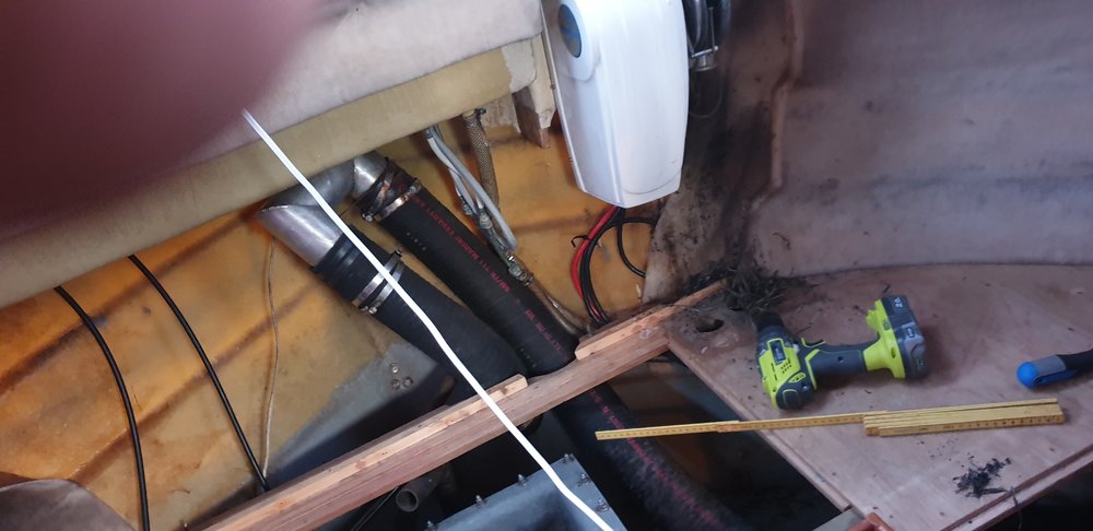

Bjarty Svart 28.April.2019 Emnestarter Link til dette innlegget Svart 28.April.2019 Her er et bilde til som viser problematikken bedre, samt hvordan jeg hadde planer om å gjøre det før jeg fant ut at lyddemperen er for nærme. Kan ikke feste stålet rett i lyddemperen.. Sitér dette innlegget Link to post
