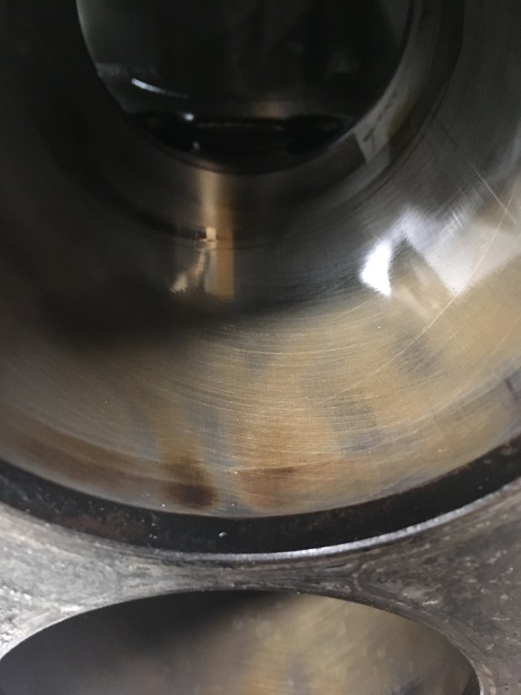

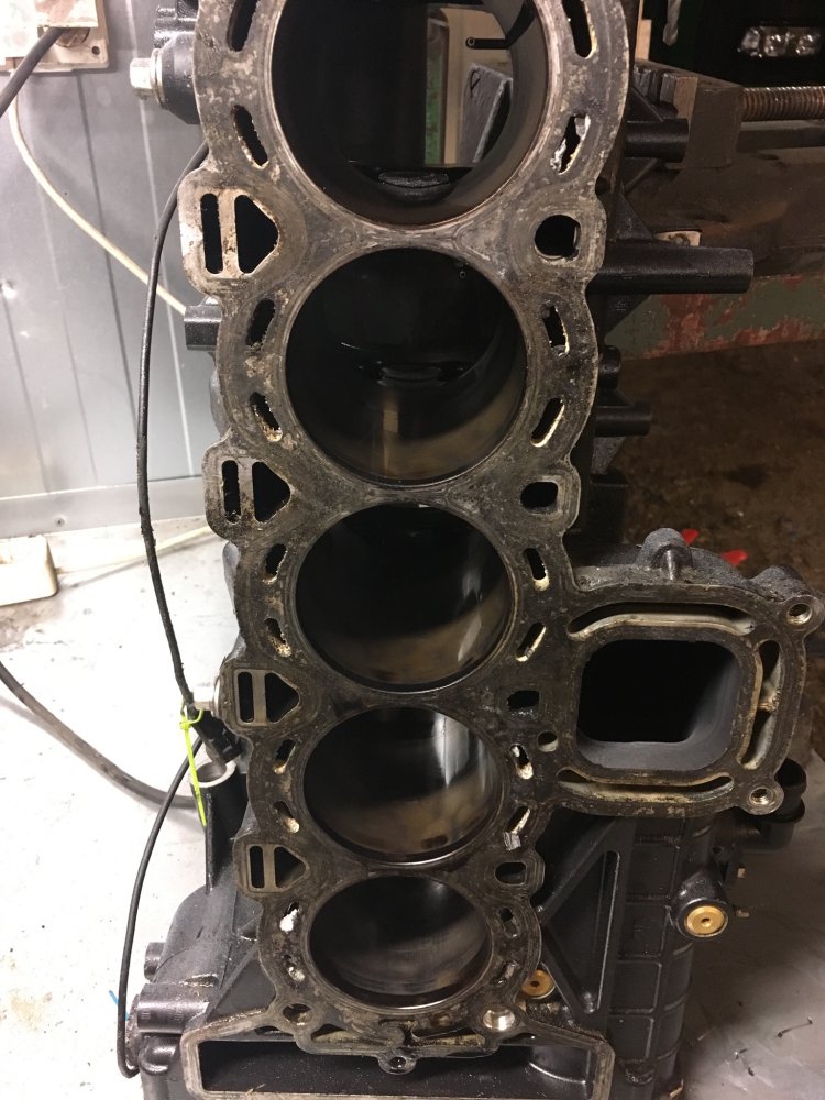

@andersb Verado og andre 4taktere bør lett kunne gå fleire tusen timer.
Er mer tæring av lite bruker største problemet, bare fordel at dei blir brukte.
Min egen er som tidligere nevnt kjørt mye, dvs 1175t i skrivende stund.
Og fungerer utmerket, skal skifte ein foring i festebranketten te vinteren.. På styringen, denne foringen ligger alltid under vann Og begynner nå å bli litt slitt/slark, noe som etter min mening er forventet.
Legger med bilde av sylindrene på min motor etter 1100t, finnes ikke slitekanter og ein kan fortatt se ‘honemerkene’ etter motor var ny.
